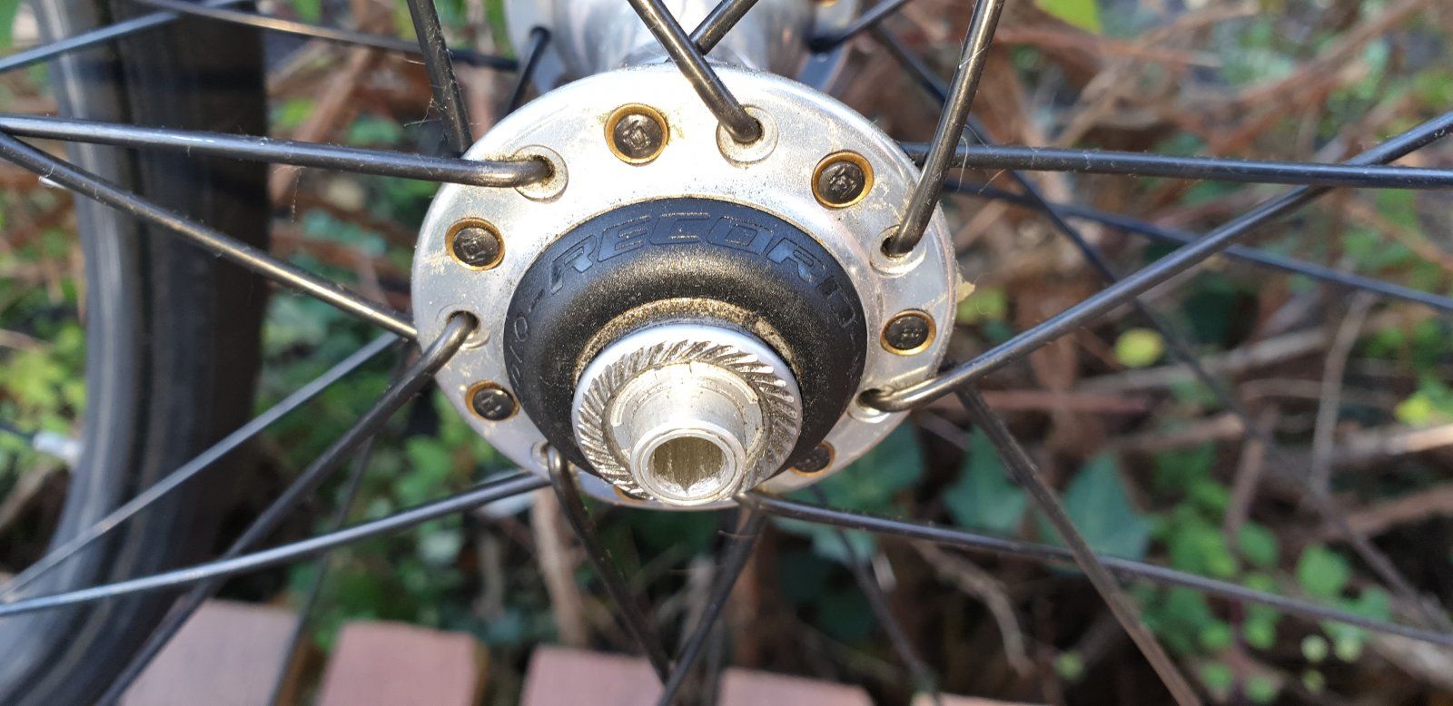

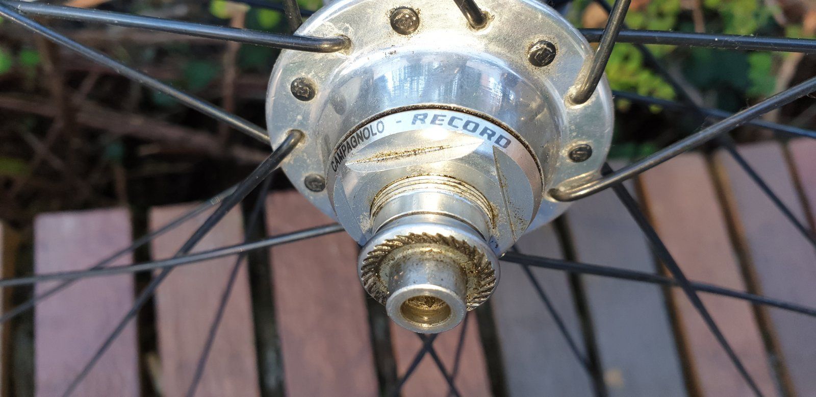

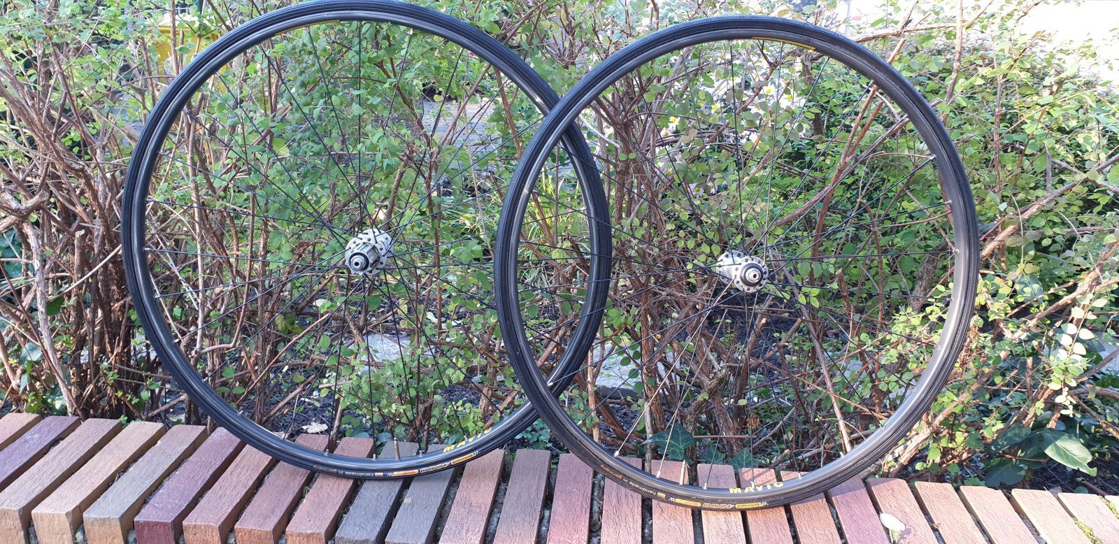

Laufradsatz aus Campagnolo Record 28 Loch - Naben, Freilauf 9- 11 fach, Felgen Mavic Paris Roubaix S.S.C, Conti 4000 Schlauchreifen 22 mm, die Lager drehen weich, die Felgen sind leicht angebremst, Gewichte inkl. geklebtem Reifen VR 951 g, HR 1076 g
250,00 Euro plus Versand, am liebsten Abholung in Düsseldorf

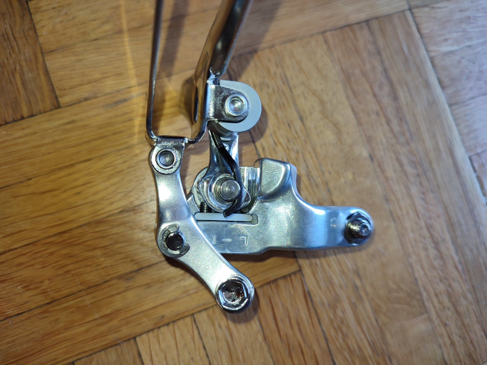

Shimano 600 EX / FD-6207 Umwerfer, NOS.
20 Euro.
Abholung in 50733 Köln oder PayPal Freunde und Hermes Versand.
PS: War zu faul die Fotos zu drehen, aber ich denke man erkennt den Zustand auch so ;) NOS eben.

Nice Price! :daumen: schon weg?, sonst heb ich mal die Hand...

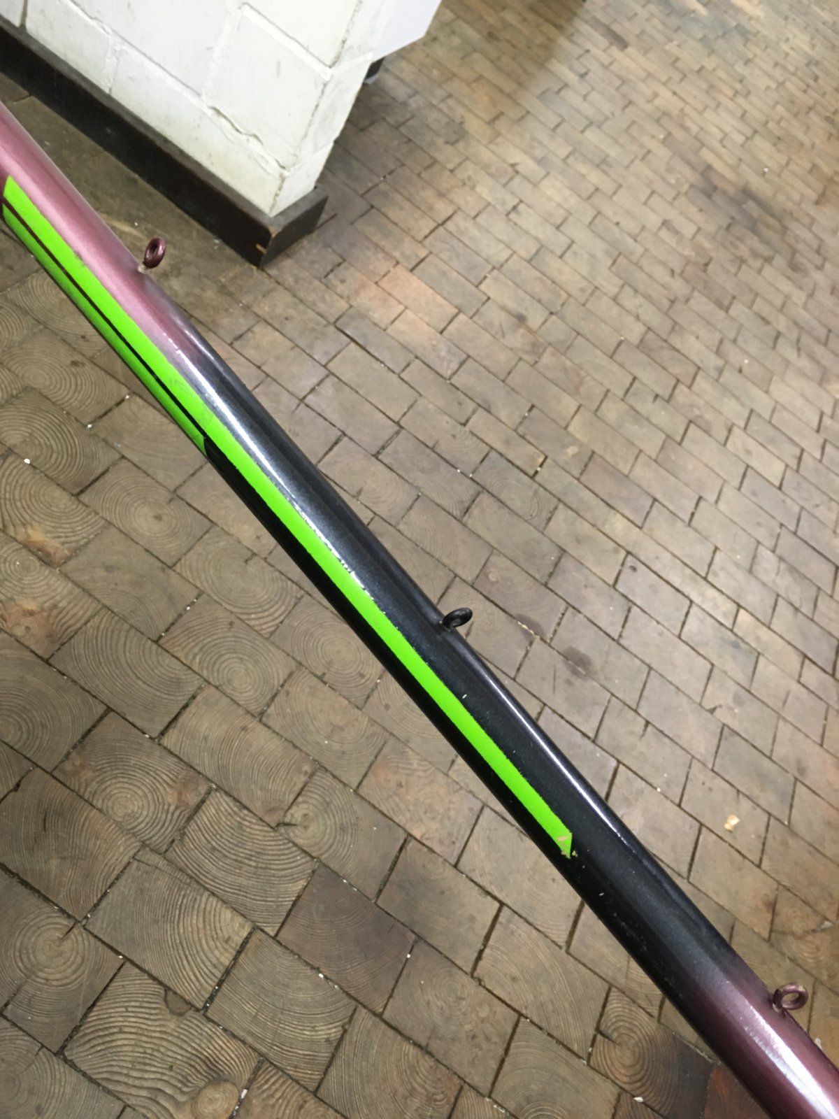

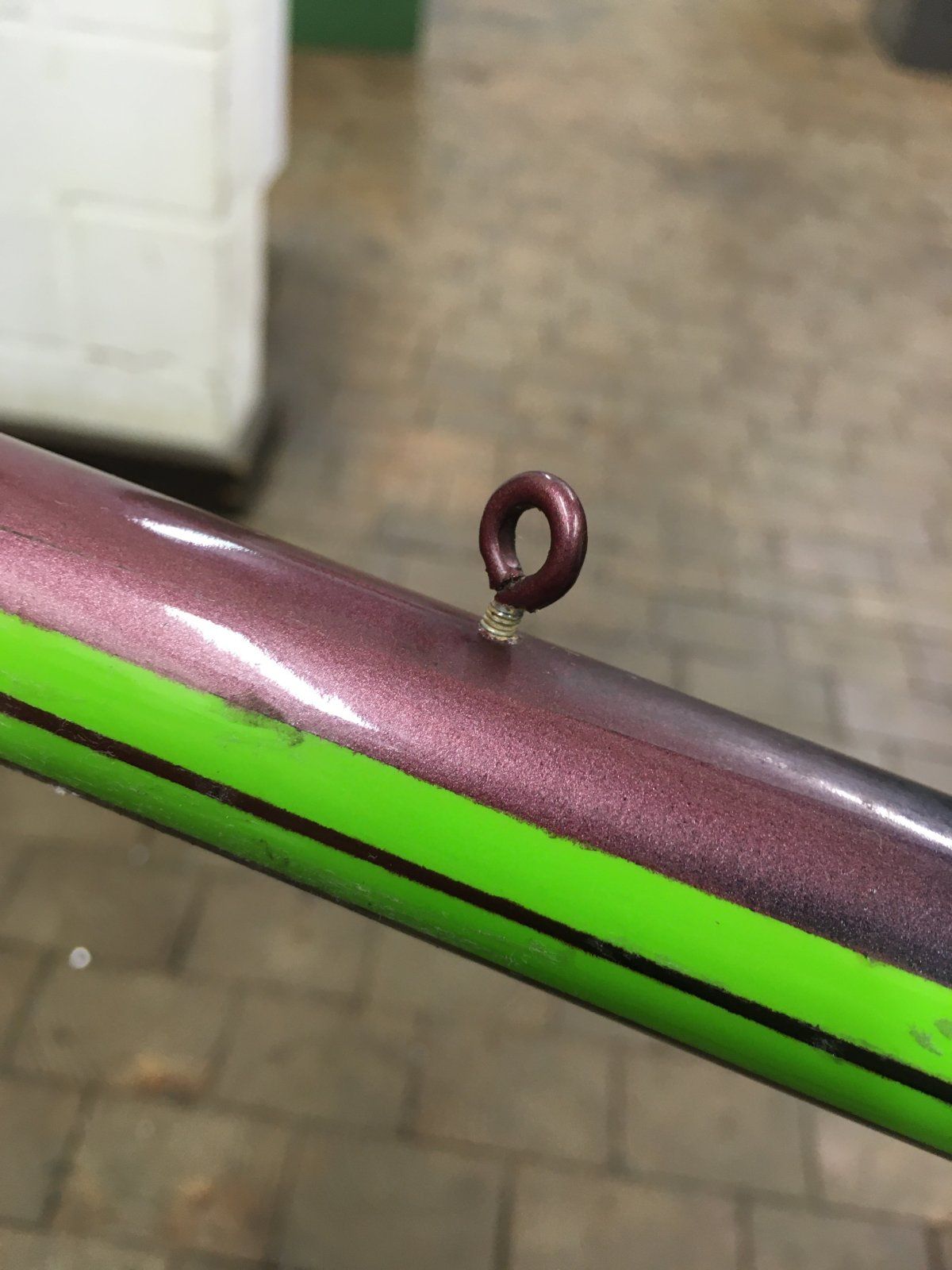

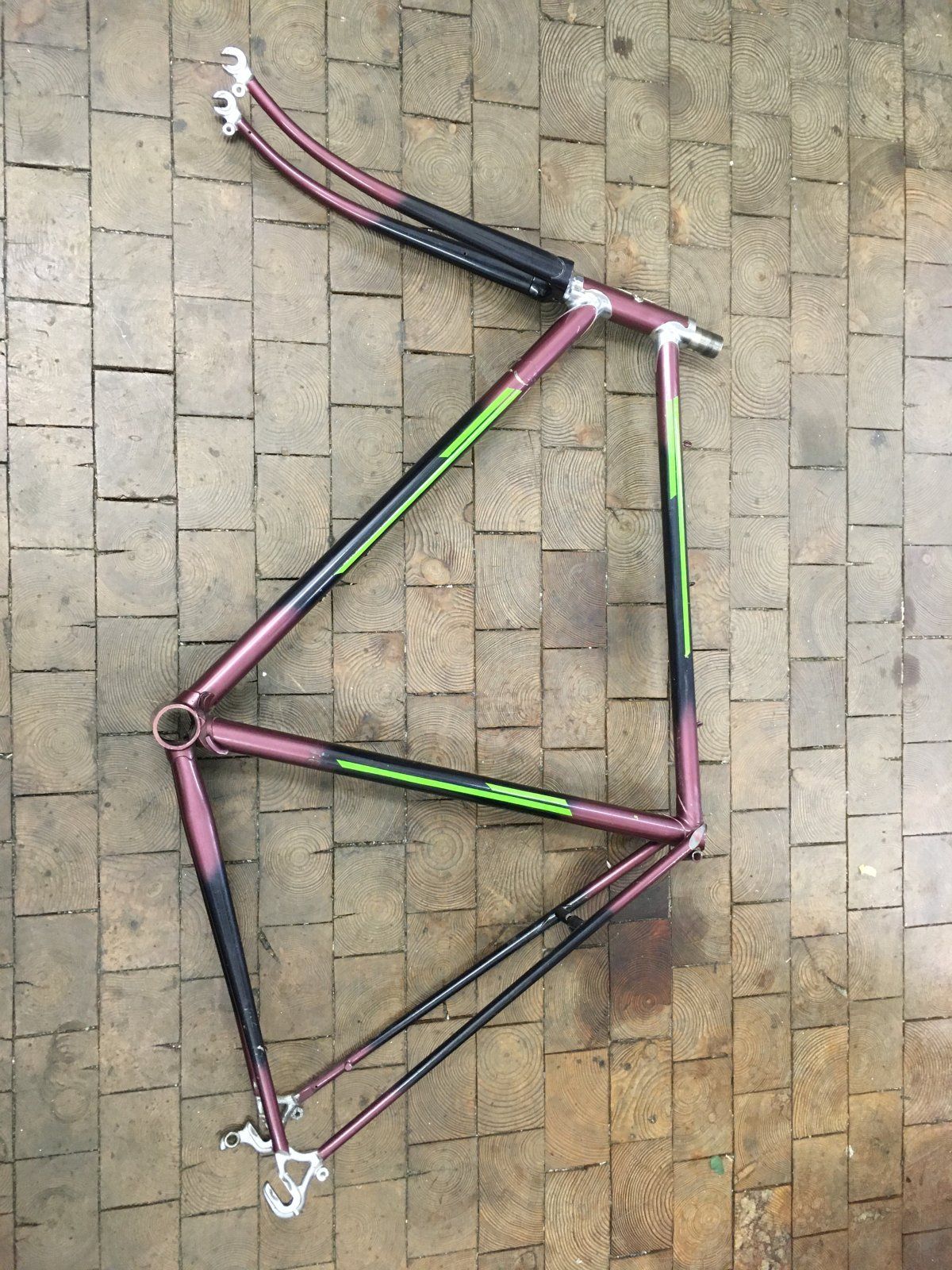

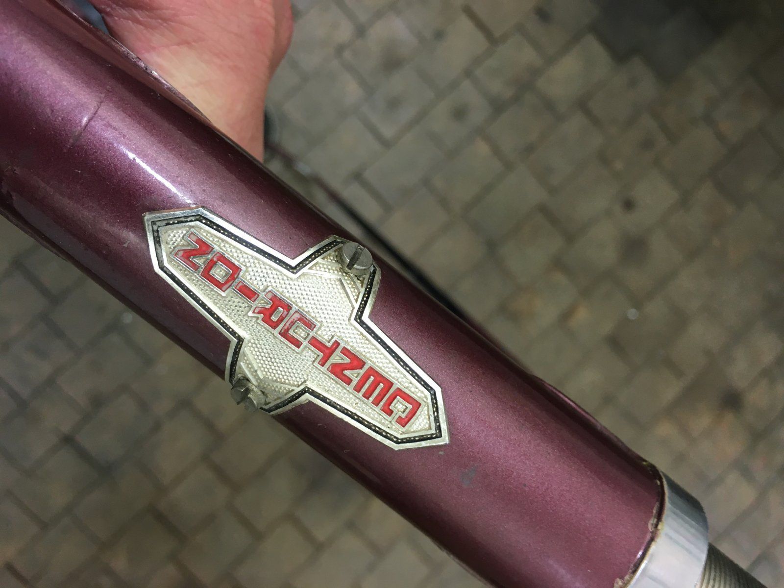

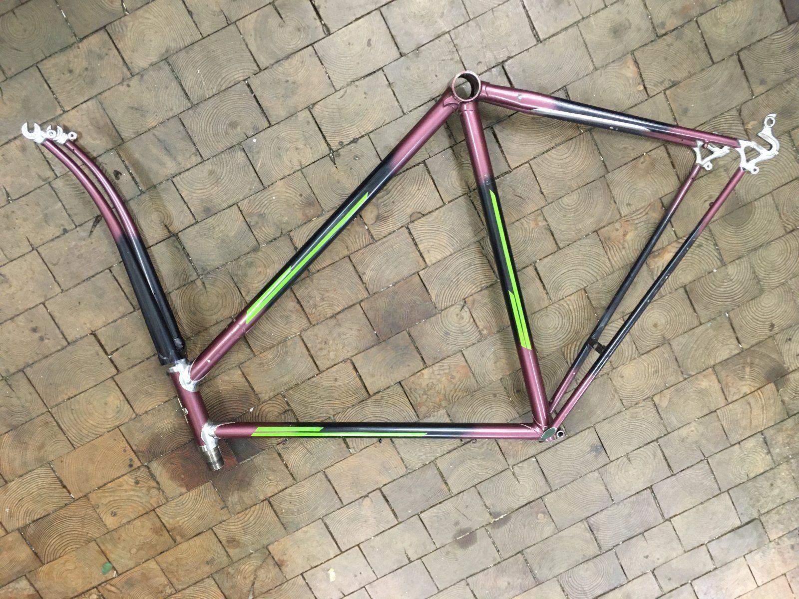

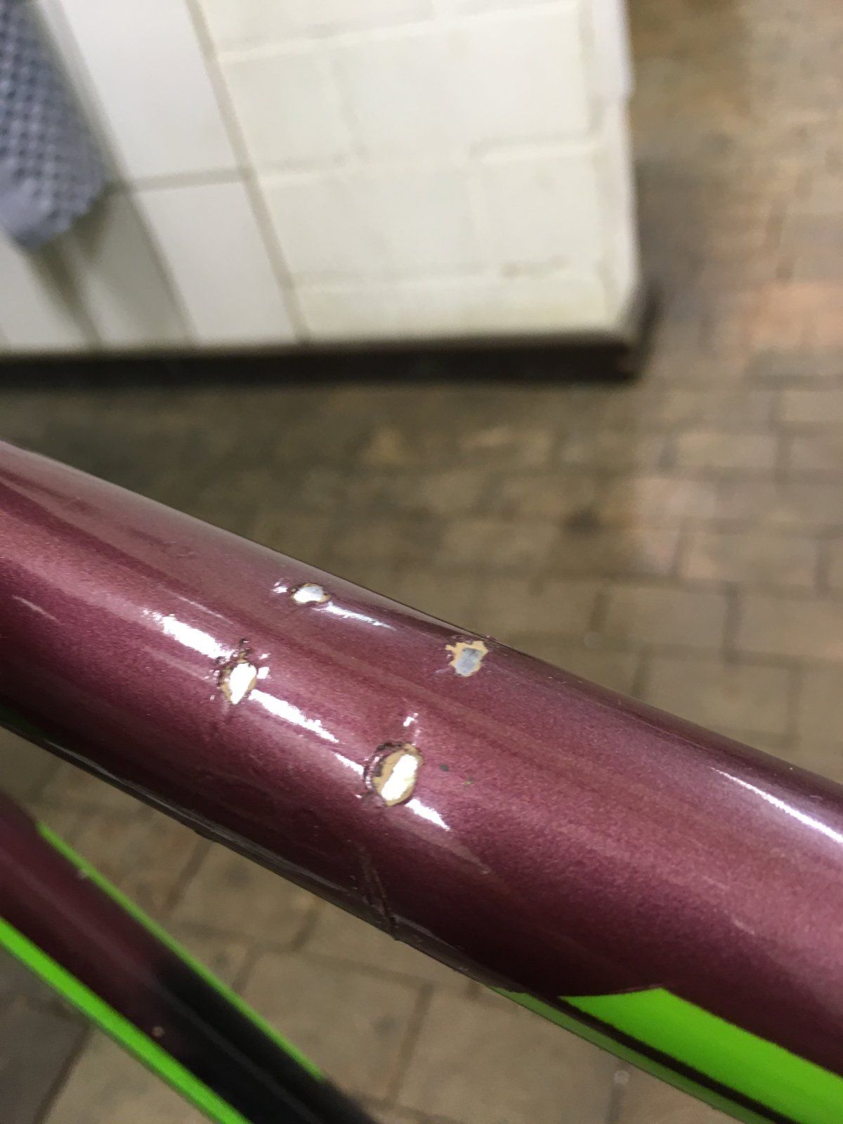

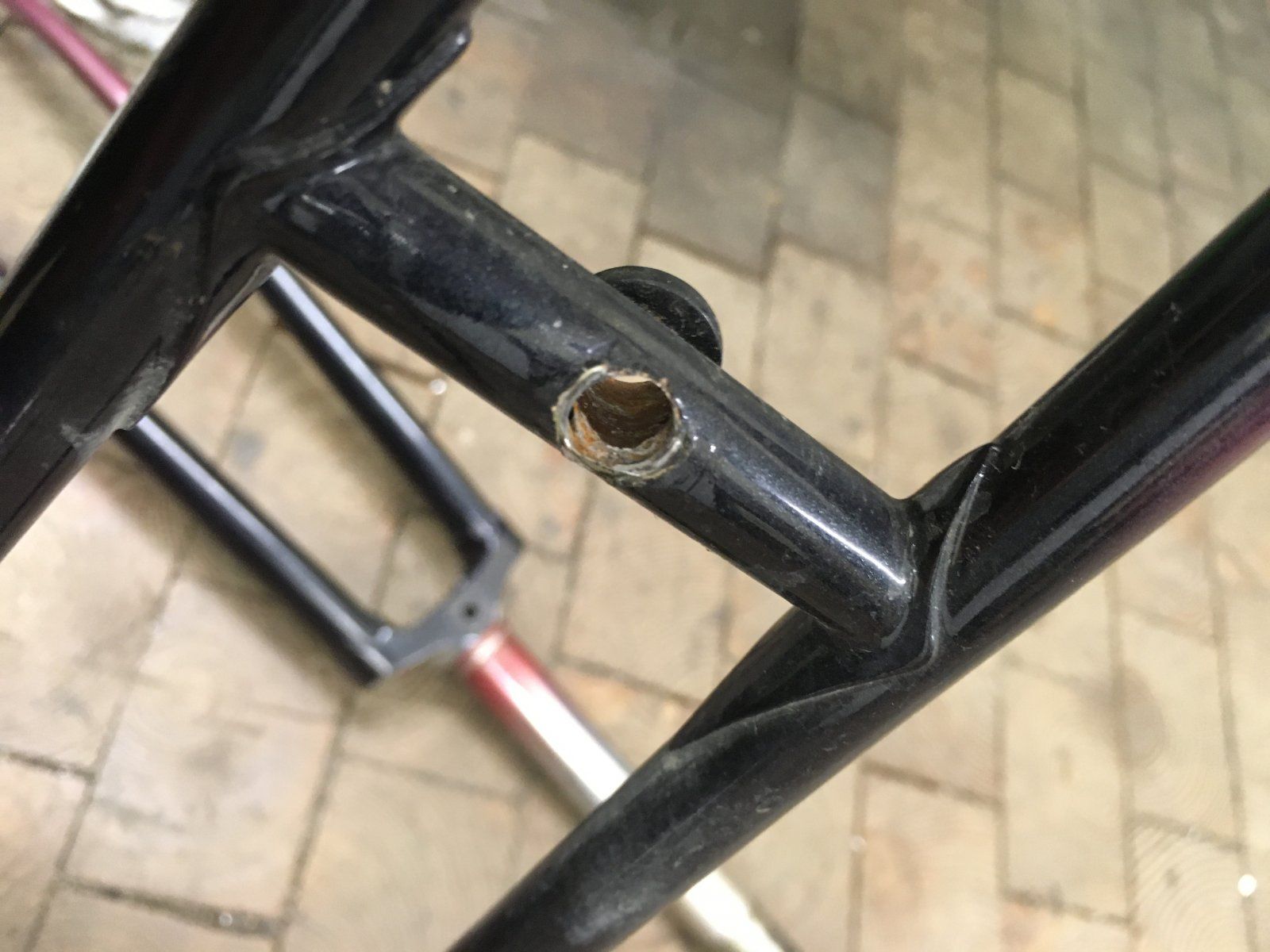

Biete einen Centurion Semi Pro 55x55 je c-c. Mal neu lackiert, OR an 3 Stellen gebohrt und M§ gewinde ins Rohr geschnitten für Bremszugösen, mit der Schellen für die Schalthebel auch noch das Dellen ins UR gedrückt. Das Steuerrohrschild ist geschraubt, statt vernietet und der Bremssteg ist für eine Hülsenmutter aufgebohrt ( die Gabel ist nicht aufgebohrt).
Dafür ist aber der Chrom tiptop erhalten. Ist eine größere Aktion es hübsch zu machen, wenn man es denn will, aber die Basis ist gut.
90€ inkl. Versand innerhalb von D
70€ bei Abholung in Braunschweig oder 38268 Lengede
vergeben
