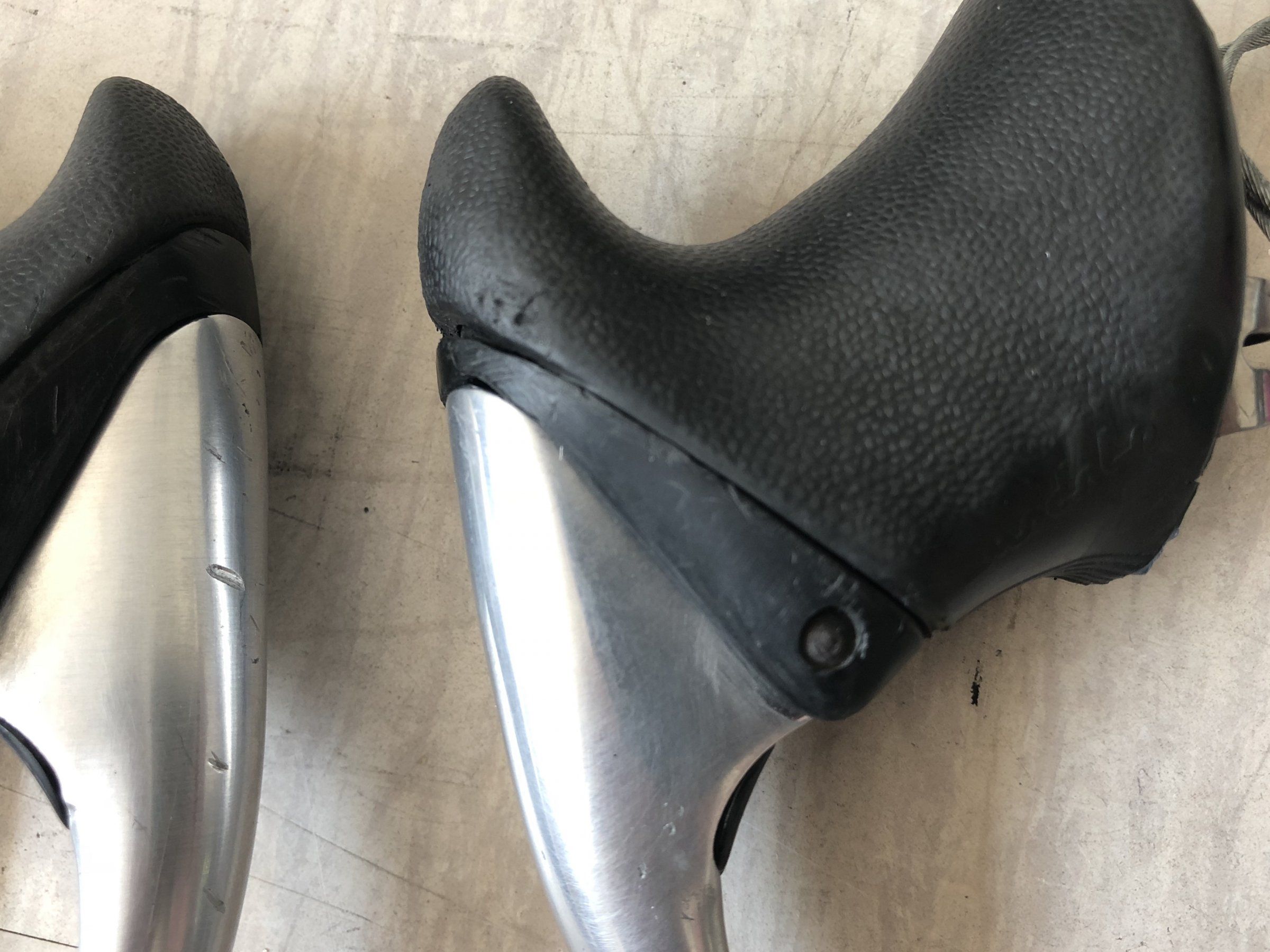

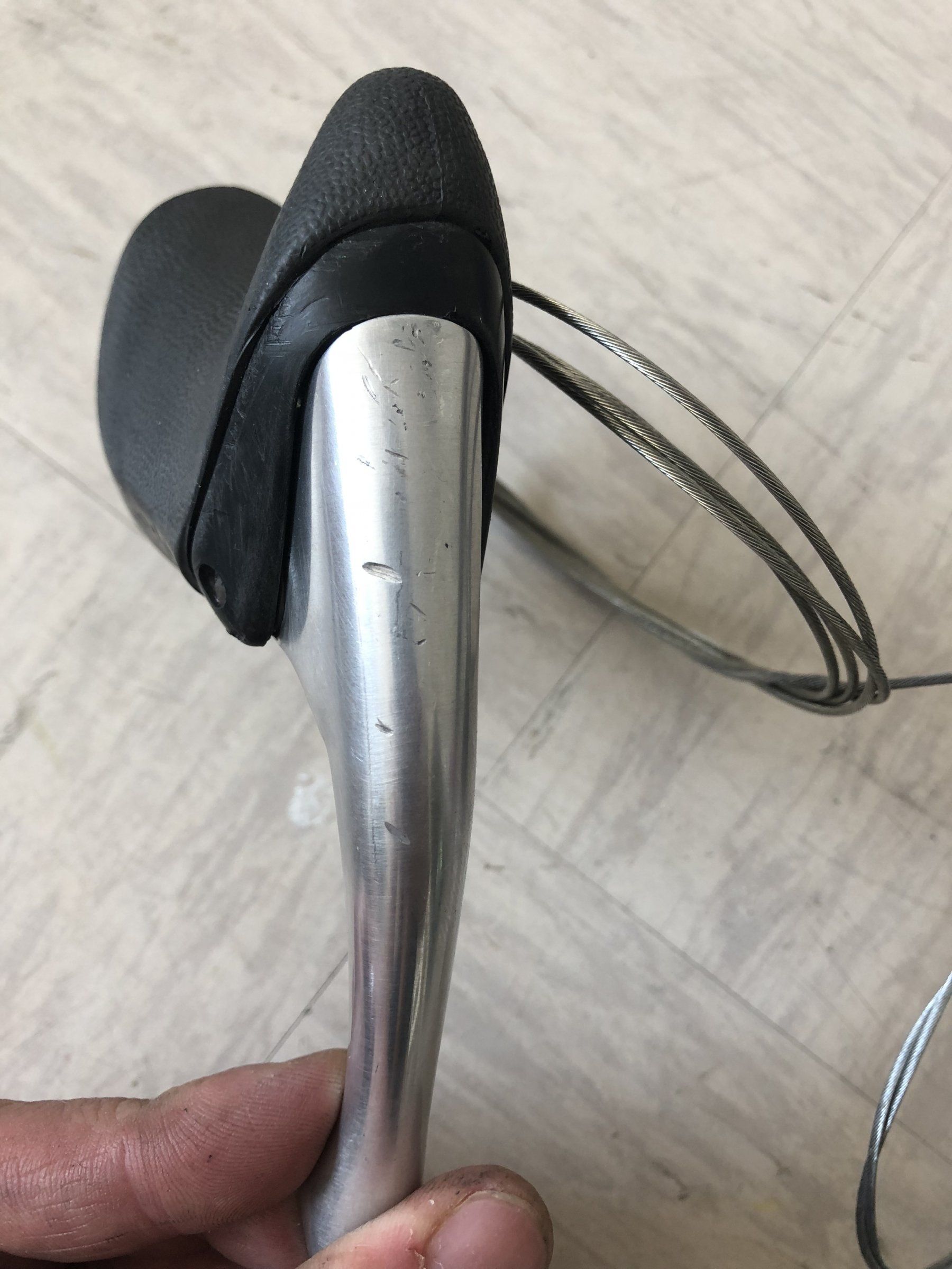

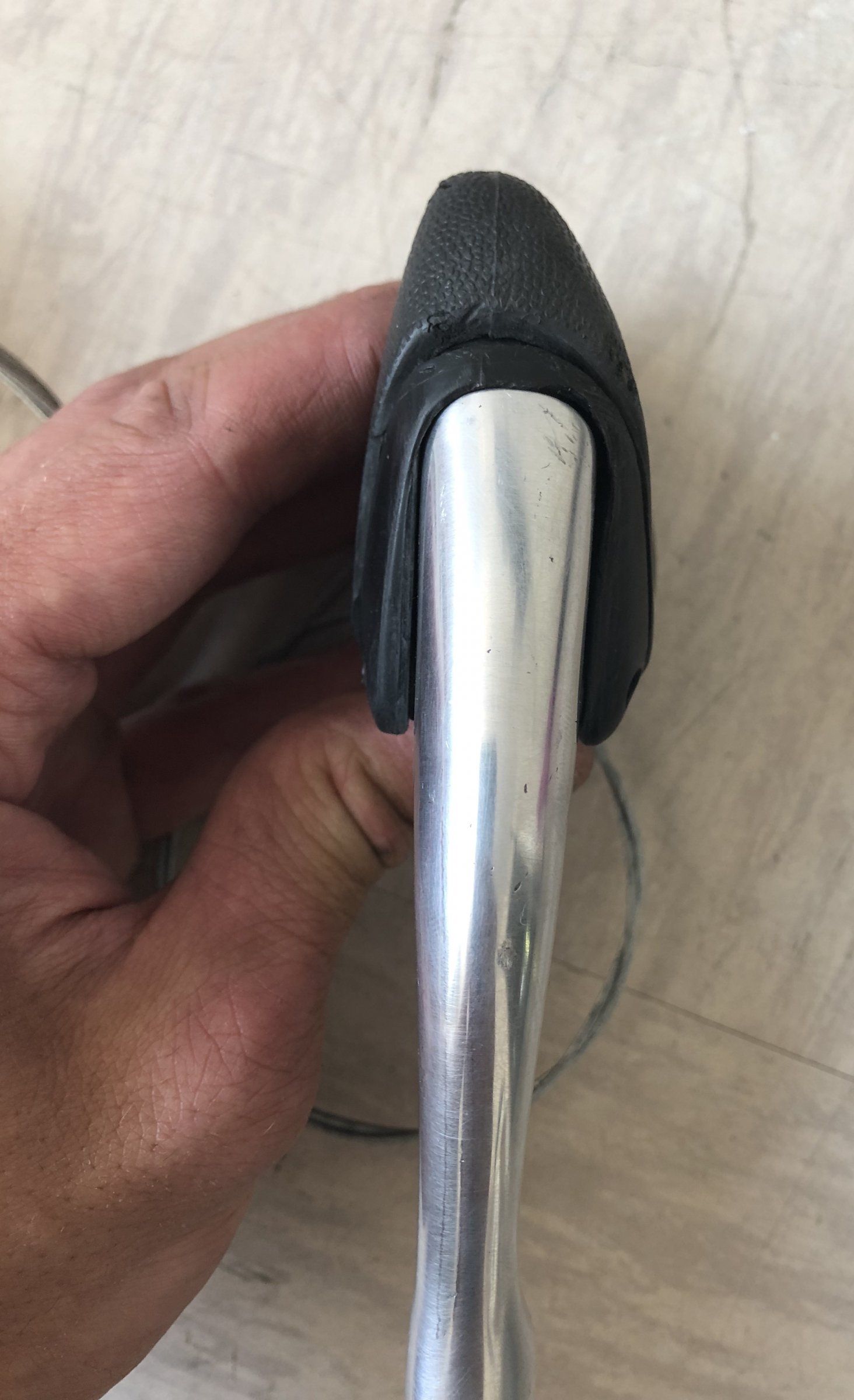

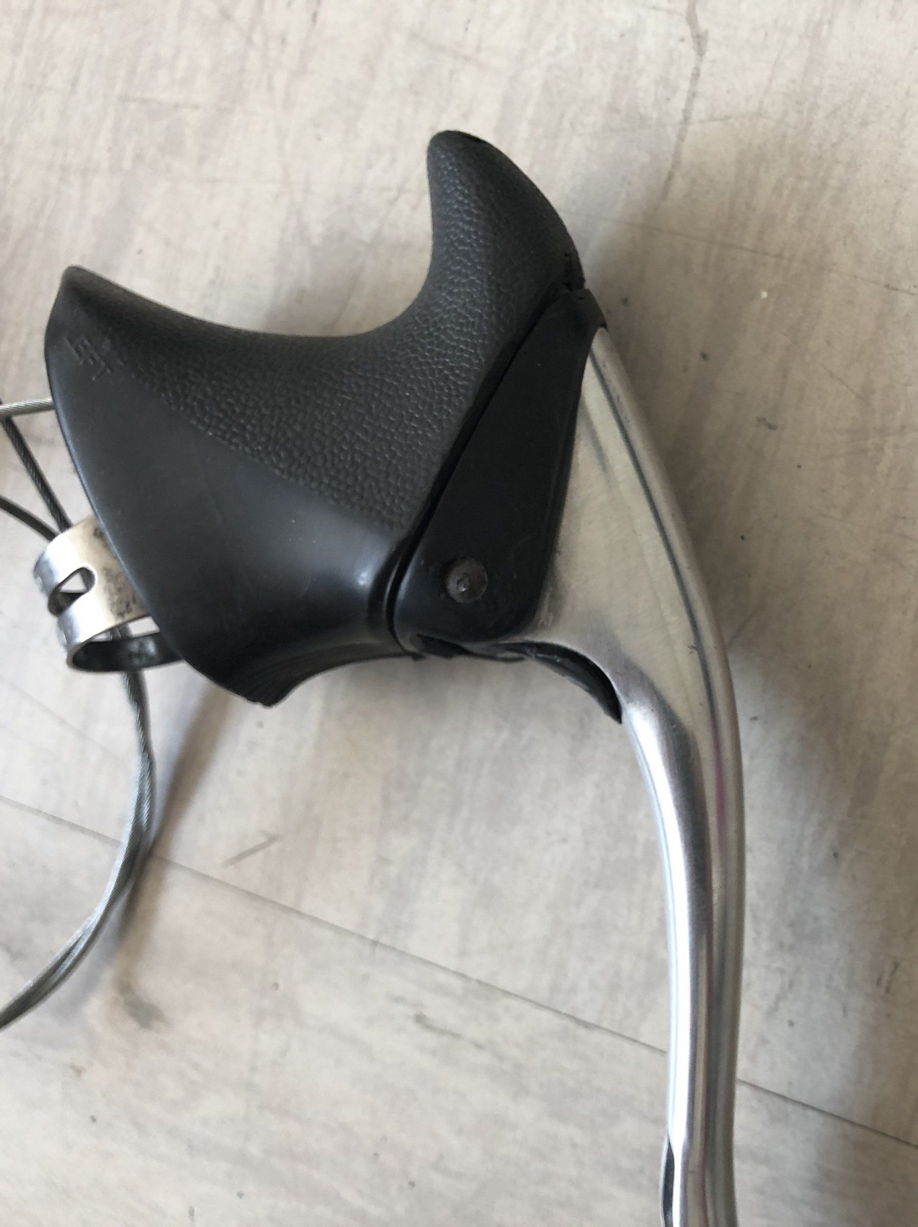

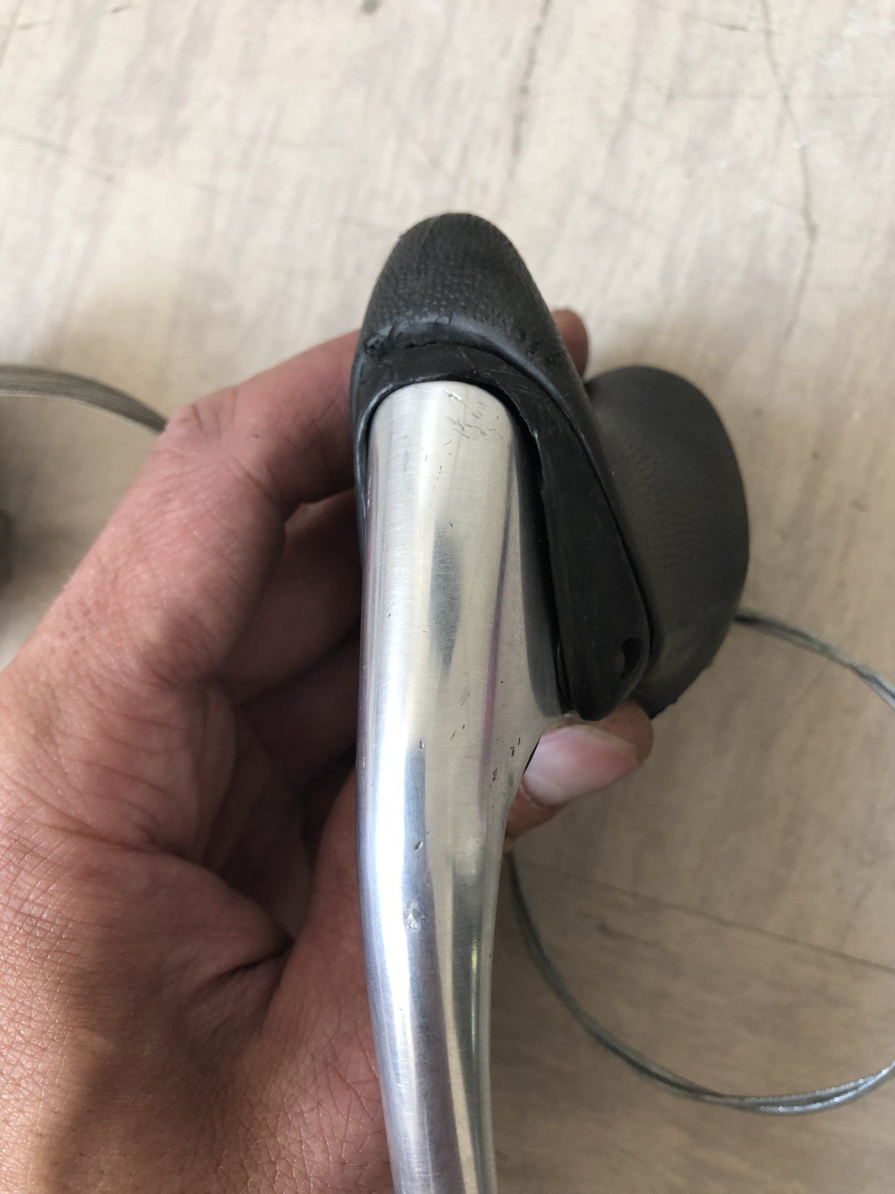

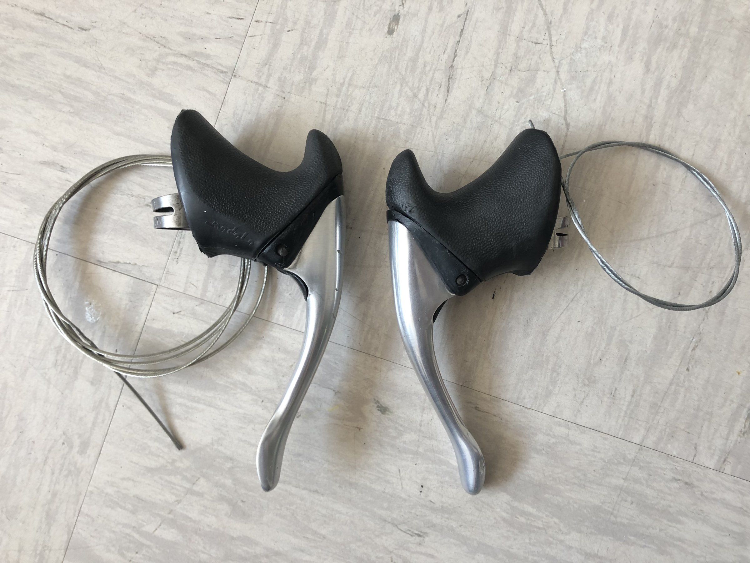

Modolo Aero Bremshebel:
• mit passenden Zügen, Länge reicht für 60er Rahmen
• Hebel waren arg vermarkt, sind daher poliert
• 15€ plus 5€ Versand
Anfragen bitte per Unterhaltung

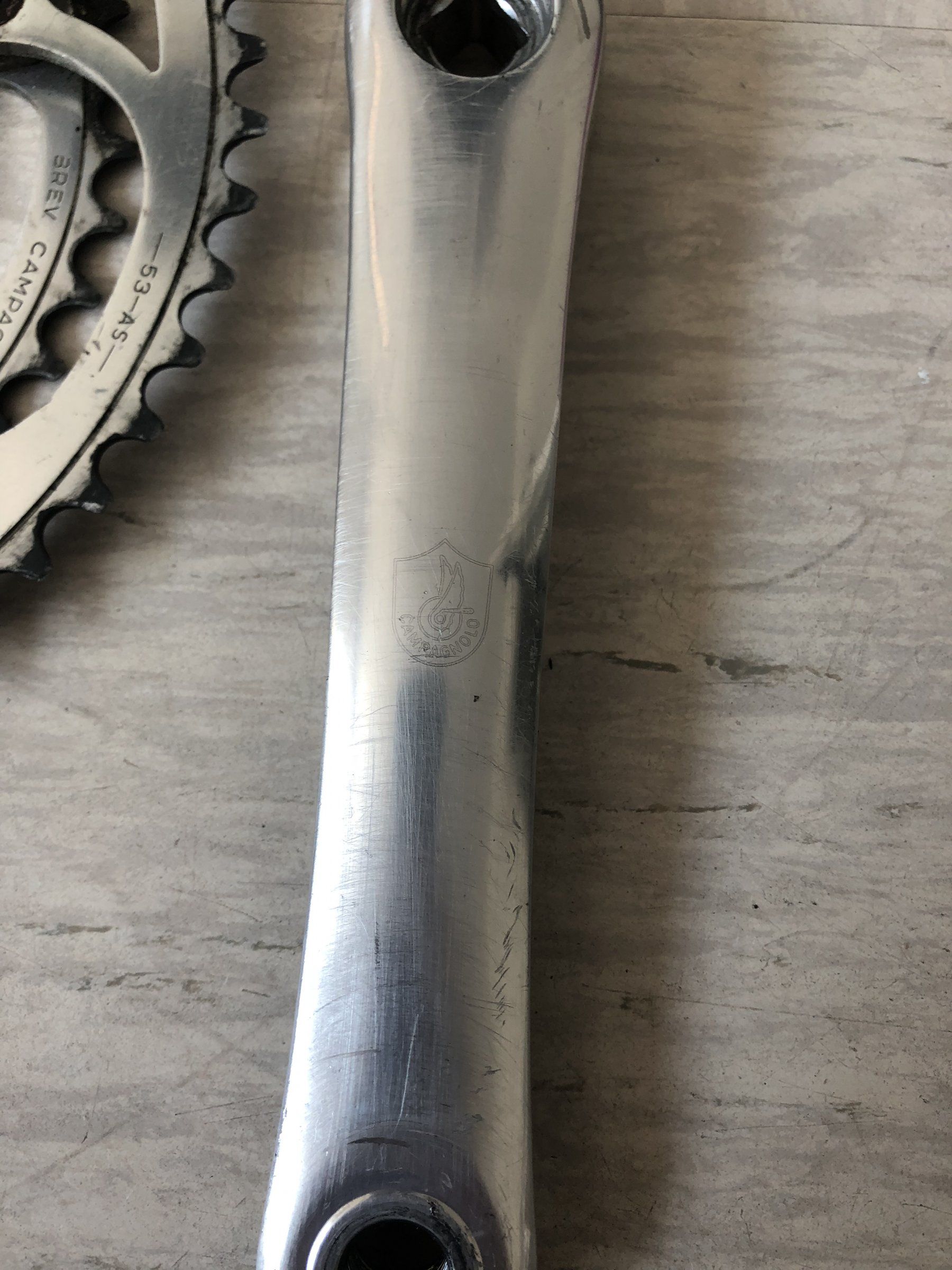

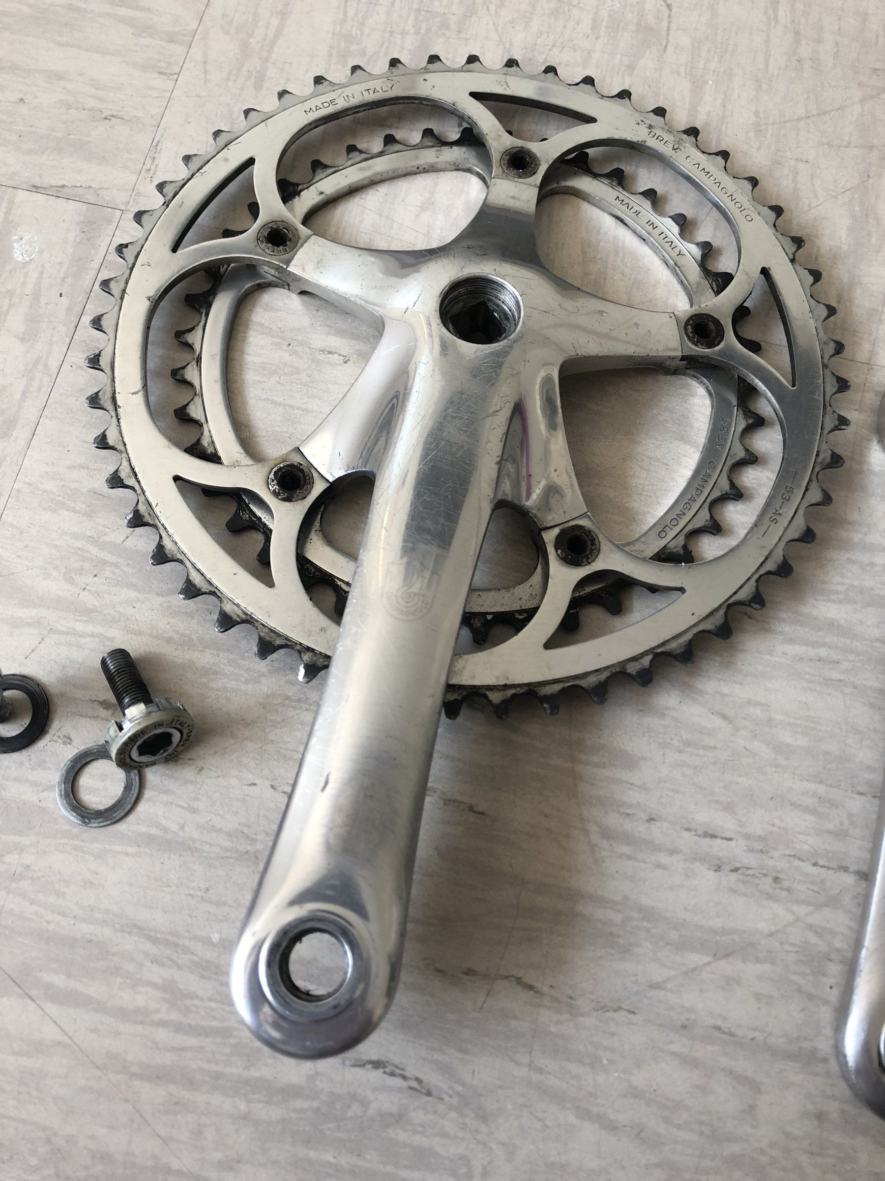

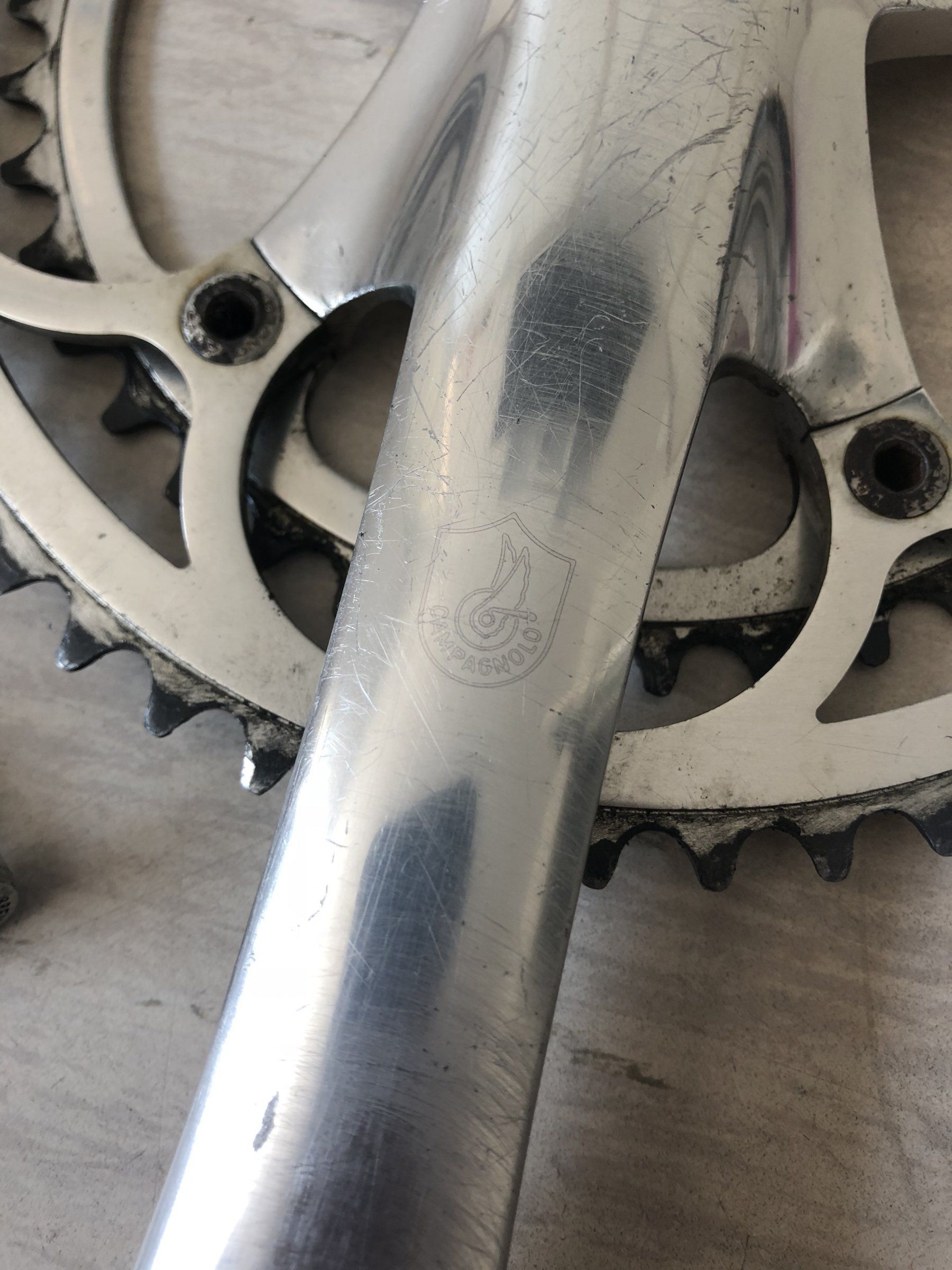

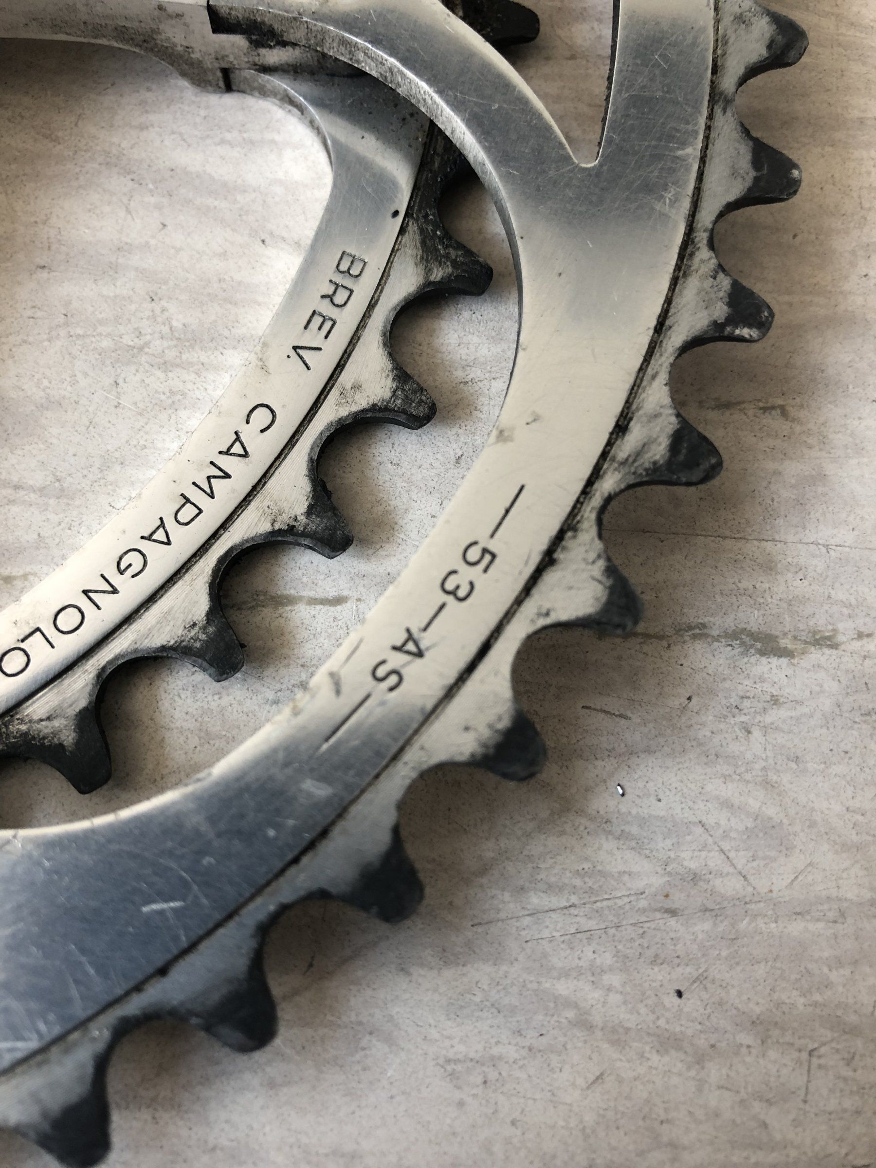

Campagnolo Athena Kurbelset
• 170er Länge
• 53/42 Kettenblätter
• mit Kurbelschrauben (nicht original soweit ich weiß)
• 25€ plus 5€ Versand

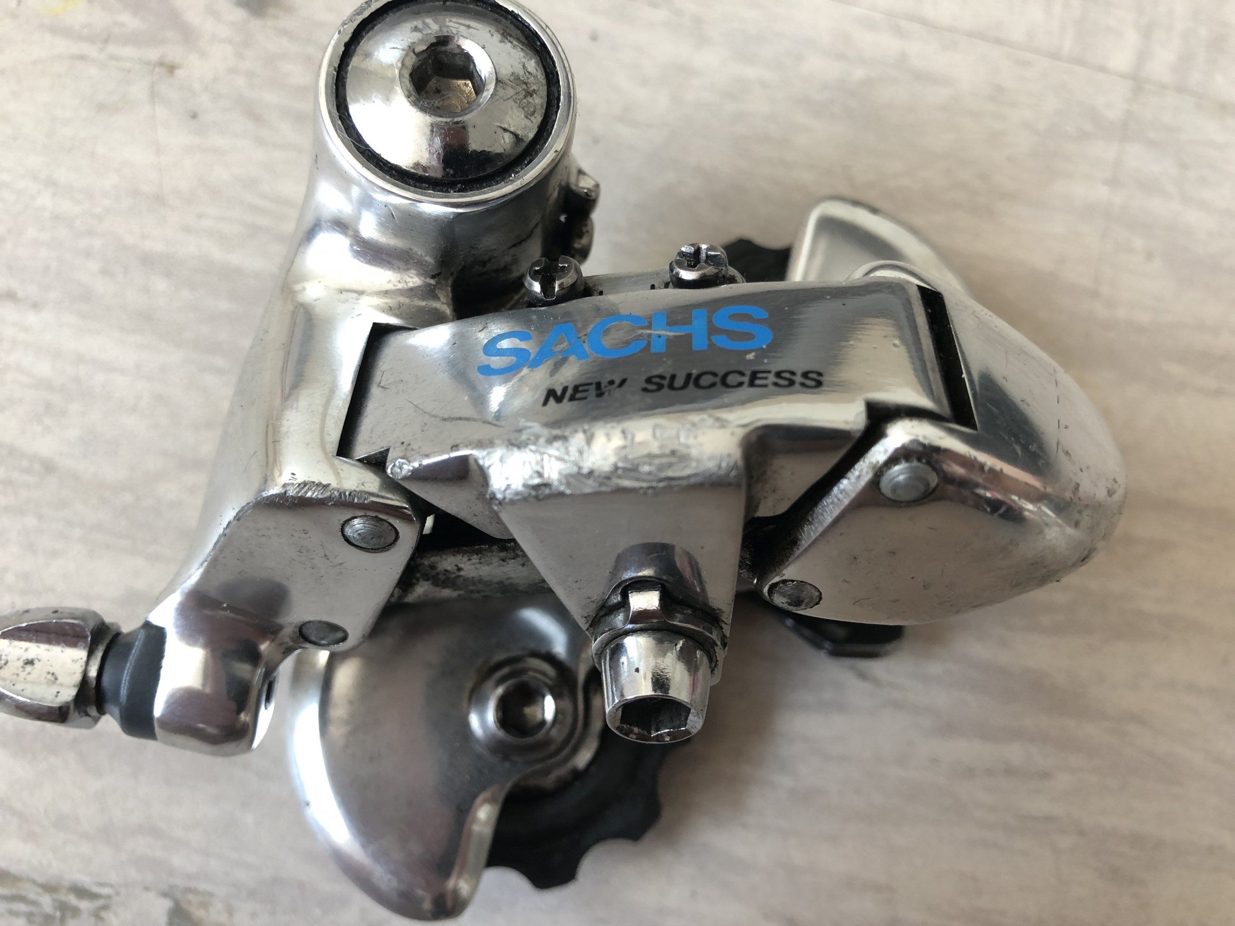

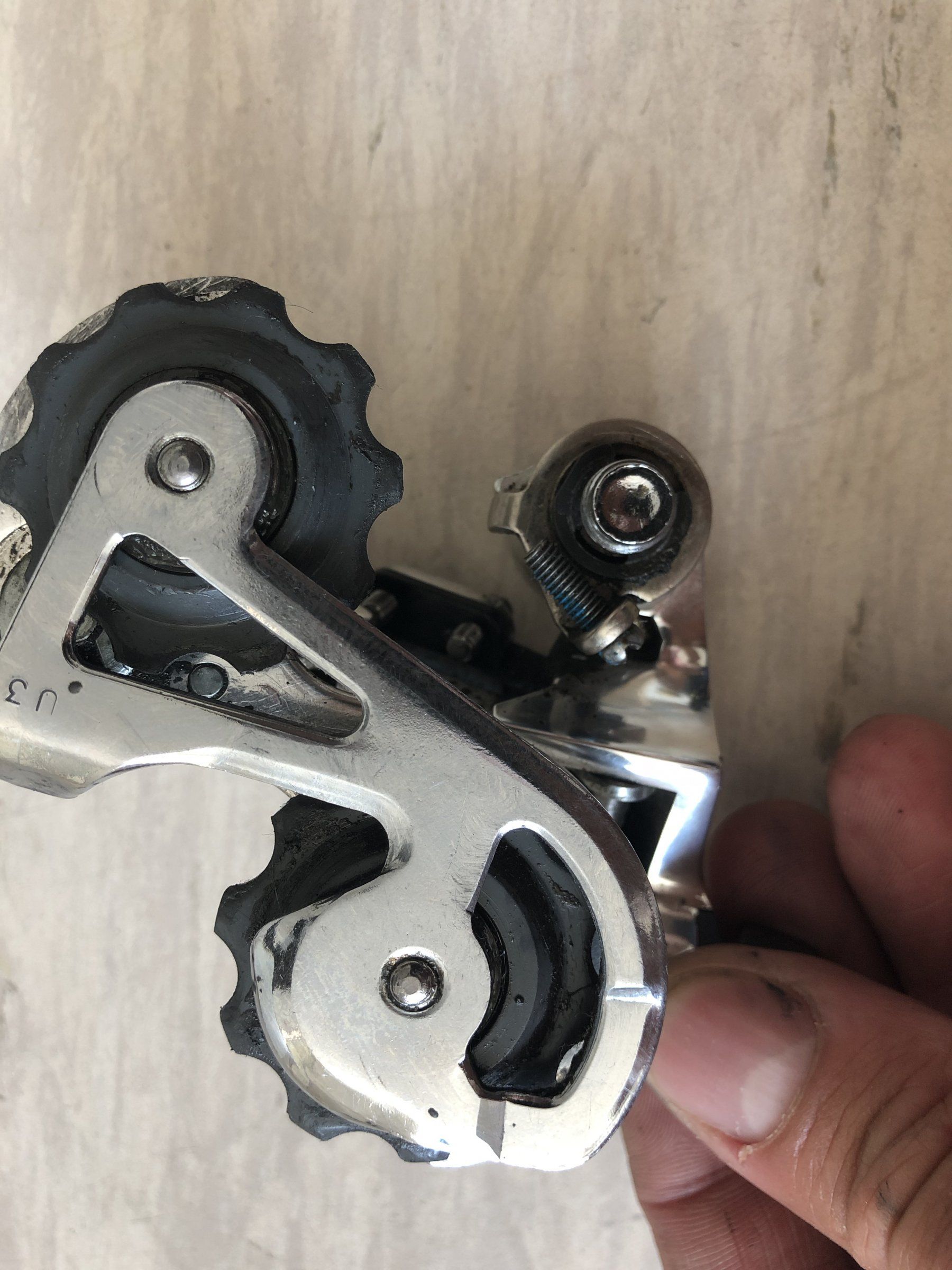

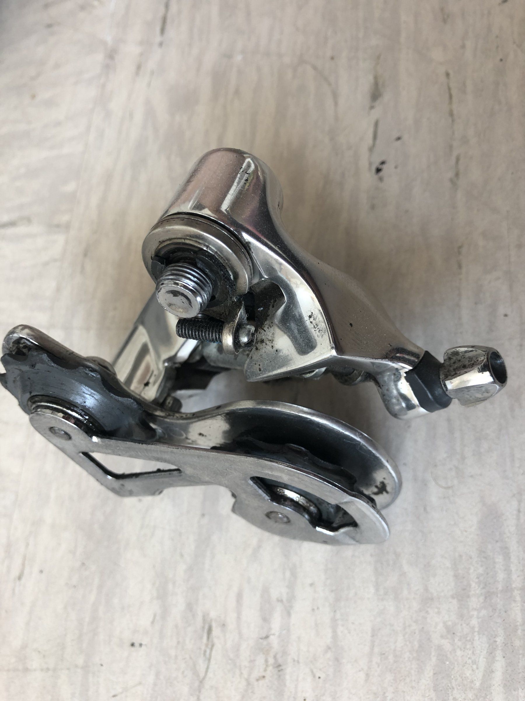

Sachs New Success Schaltwerk
• meines Wissens 7/8fach
• leicht vermarkt an der Unterseite
• voll funktionsfähig
Anfragen bitte per Unterhaltung.
