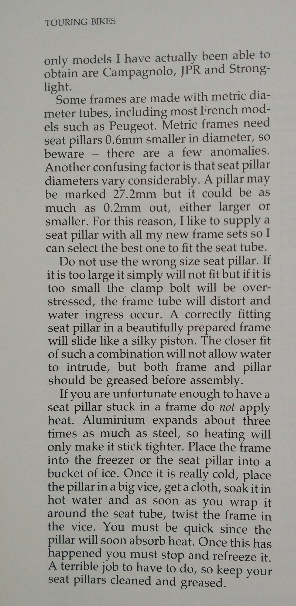

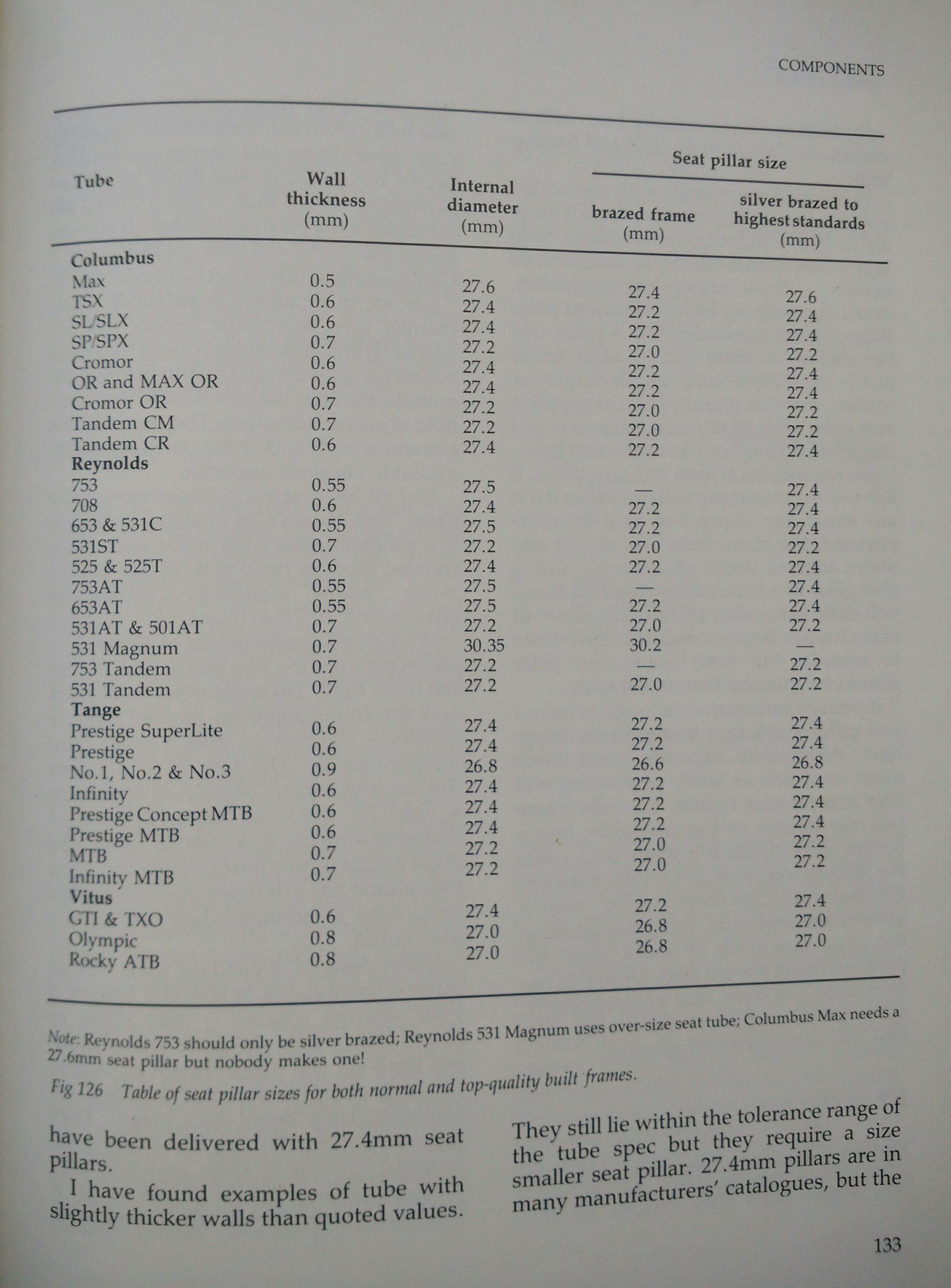

Der Sinn erschließt sich mir nicht, insbesondere wenn der Wettbewerber Columbus gerade diesen Bereich mit Rippen verstärkt. Die 0,5 mm Wandstärke sind anscheinend der Umrechnung von 24 gauge im SWG-System ins metrische geschuldet, die eigentliche Wandstärke ist wohl 0,56 mm. Beim Stützendurchmesser wären wir dann also bei 27,48 mm, was mit dem Rest passiert erklärt der schon öfter zitierte Rahmenbauer Tony Oliver in seinem Buch 'Touring Bikes':
