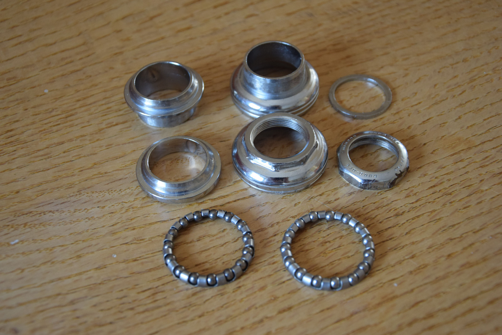

Shimano Dura Ace Steuersatz, UA-100, Gewinde, first gen. 1'' ITA 25.4x24F 70's 25€ mit Versand kein paypal

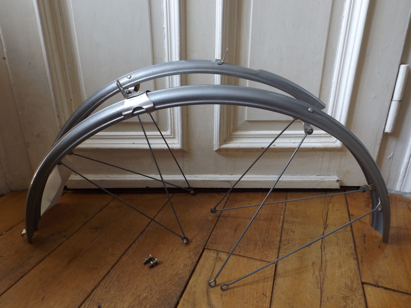

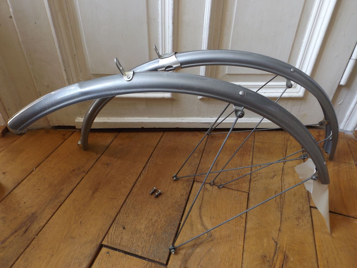

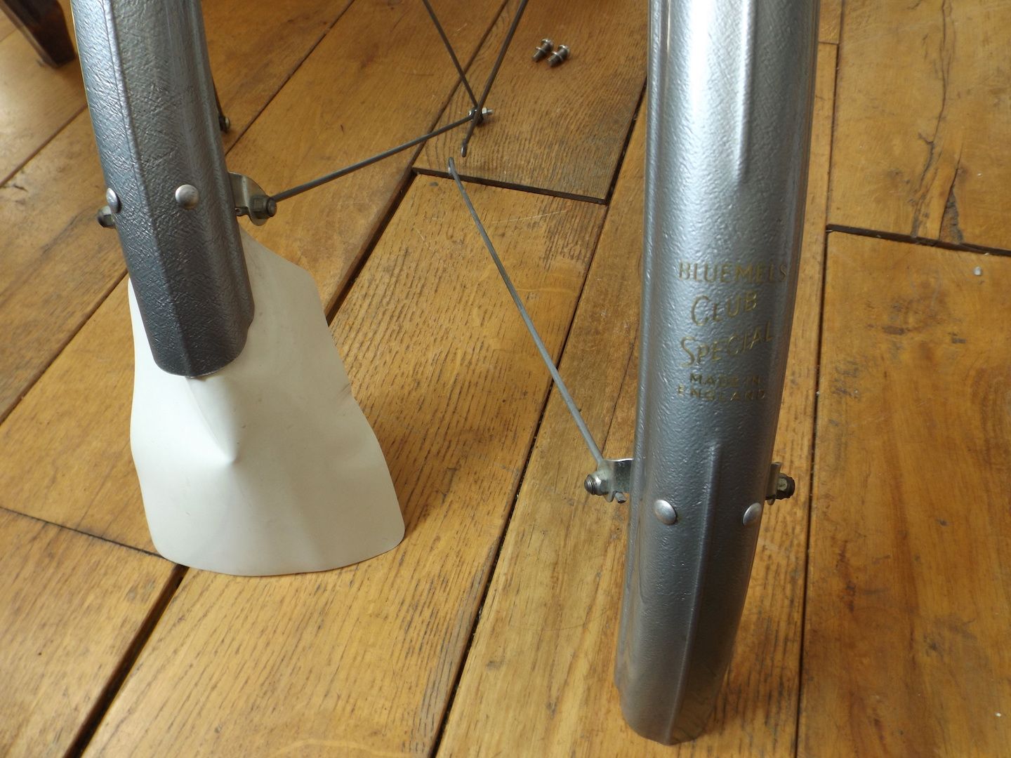

Bluemel's Club Special. Neuwertige Schutzbleche in silbergrau. Breite 42 mm. Wurden als NOS erworben und einmal an den vorgesehenen Rahmen gesteckt, nur um festzustellen, dass sie nicht gut dazu passen. Daher komplett sauber und in exzellentem Zustand mit minimalsten Lagerspuren.
Preis: 40 € + Versand

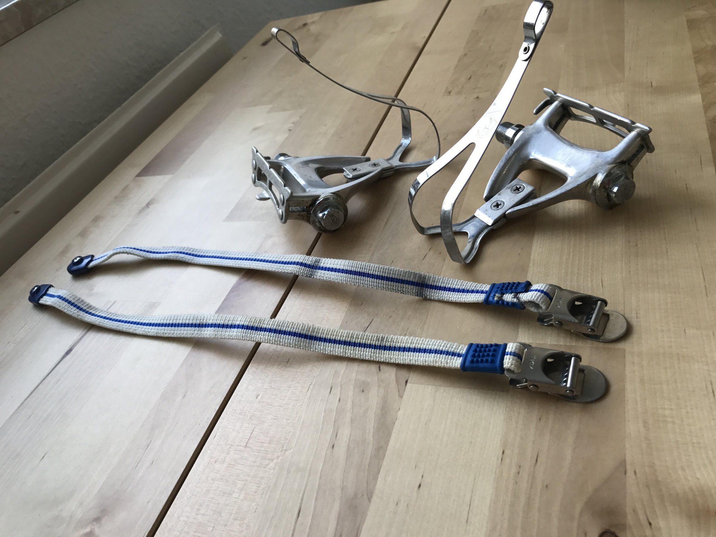

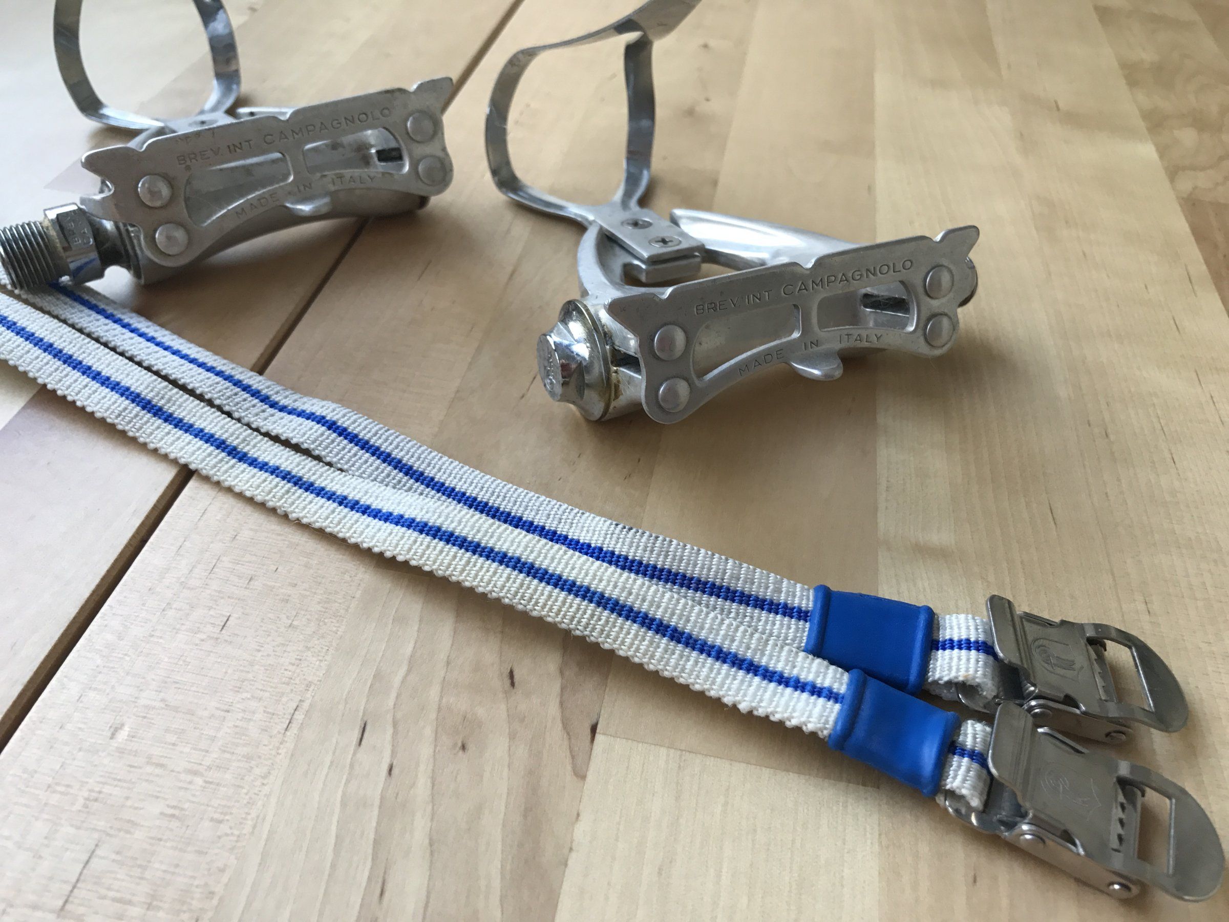

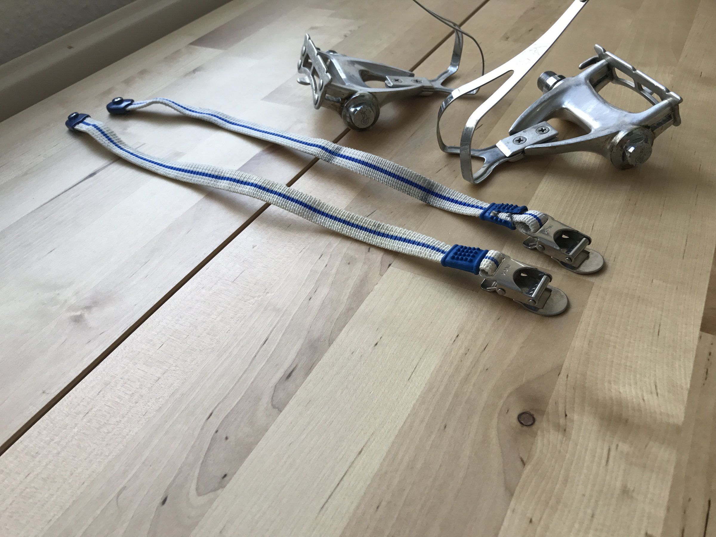

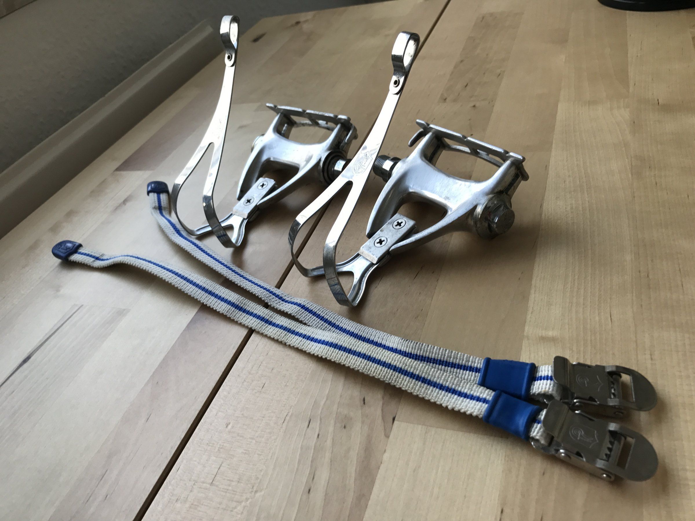

Einwandfreier Zustand. Sie wurden weder geschliffen noch poliert. Ehrlicher Zustand. Ohne gröbere Gebrauchsspuren. Die Lager drehen weich. Es ist alles original an den Pedalen. Die Riemen und Käfige passen auch dazu. Die Käfige sind Größe L sodass man sie auch mit Sneakern fahren kann.
