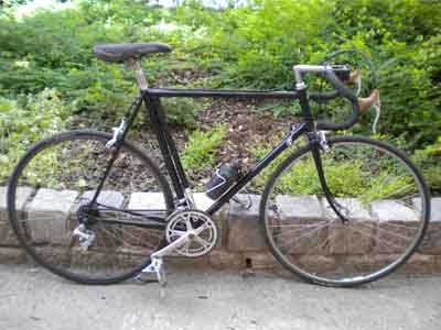

Hallihallo!
Auf der Suche nach Infos zu meinem "neuen" Bianchi-Rennrad bin ich auf dieses Forum gestoßen und hoffe hier ein paar Auskünfte und Tipps zu bekommen.
Vor einem guten Monat habe ich auf unserem Recyclinghof in der Reste-Verkaufs-Ecke einen Bianchi-Rennradrahmen und ein wenig weiter die dazugehörigen Räder gefunden - also eigentlich alles komplett. Mir war bewusst, das Bianchi z.T. sehr hochwertige Rahmen hergestellt hat - ein einfaches Bianchi-Rennrad fahre ich schon länger ohne mich aber weiter mit der Materie beschäftigt zu haben - ich habe es halt in Schuß gehalten, gepflegt und sehr viel gefahren.
Der Rahmen war nur leicht angerostet und die komplette Mechanik mit allem was dazugehört war unter einer dicken Schicht dunklem und ausgehärteten Fett "konserviert" - ich habe mir gedacht für 2.- € kann ich da wenig verkehrt machen...
Ich habe das Rad komplett zerlegt, alle Teile komplett gereinigt und Rahmen und Gabel bei einer Lackiererei restaurieren lassen - Sandstrahlen, Füllen, Grundieren und Lackieren für insgesamt 110.- fand ich in Ordnung
Inzwischen habe ist das Rad wieder komplett und ich fahre fast jeden Tag damit begeistert durch Wien - ich kann die nächsten Tage mal ein Foto einstellen.
Währen und nach der ganzen Aktion sind mir dann noch diverse Fragen gekommen:
Ich mach jetzt erst mal Pause, sonst wird das hier zu unübersichtilich...
Über Antworten würde ich mich riesig freuen,
Dominik
