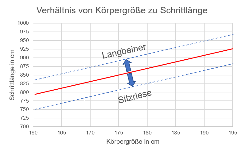

ja, das ist richtig, ich hatte mich vertippt. Ergibt mit 0,4973 etwas mehr Langbein als der Mittelwert.
Na er hat für seine Körpergröße schon recht lange Haxen.
4495d3a1731404cf0e4f5d77e91b24f693afb9a4_929cb1a2a6b66987f172bd6444629c51
Oh nein, nicht schon wieder diese uralte falsche Graphik aus der Tour.
Die ist einfach falsch. Das haben wir jetzt schon mehrmals durchgehechelt.
Schau mal hier
Naja, tour hin oder her. Lange Beine hat der Kollege bei dem Quotienten allemal. Von daher scheint ein kompakter Rahmen schon mal der richtige Weg zu sein.

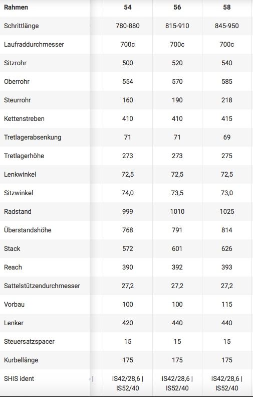

Vielen Dank für das Feedback, ich versuche alle Anmerkungen abzuarbeiten:
Es handelt sich um ein Votec VRD Comp Disc von 2016 oder 2017 in Größe 58.
Der ursprüngliche Vorbau war also 115mm, den habe ich vor ein paar Jahren ersetzt durch einen Vorbau mit 90mm. Das hat mir der Bikefitter letztes Jahr auch als okay bestätigt. Er hat mich dann auf eine Sitzhöhe von 838mm gesetzt bei einer Sitzlänge von 559mm, also Sattelspitze bis Mitte Lenker. Außerdem hat er die Sparer unterm Lenker rausgenommen. Das hat mir insbesondere dabei geholfen meinen Nacken zu entlasten, ich hatte davor meine Schultern recht weit nach vorne geschoben.

Siehste, so kann man sich vorm Rechner täuschen. Hätte auf eine kleinere Rahmenhöhe getippt. Unter den genannten Voraussetzungen würde ich nichts Grobes am Rad ändern. Ich finde, du sitzt grundsätzlich gut auf dem Rad. Mit der Sitzhöhe könntest du experimentieren (z.B. - 1 oder 2 cm) - ggf. auch in Verbindung mit der Cleat-Position (mal die Extreme ausprobieren, also ganz nach vorn vs. ganz nach hinten geschoben).
Ein noch größerer Rahmen wäre i.d.R. länger und auch höher; d.h. die Maßnahmen der Vorbauabsenkung, die dir anscheinend gut taten, würden egalisiert und du würdest zudem länger sitzen - zu lang, wie ich finde.

Das ist ein komfortabler Rahmen mit wirklich wenig Reach und sehr viel Stack.
Mit so einem Rahmen eine sportliche Sitzposition zu erreichen, ist nicht so einfach.
