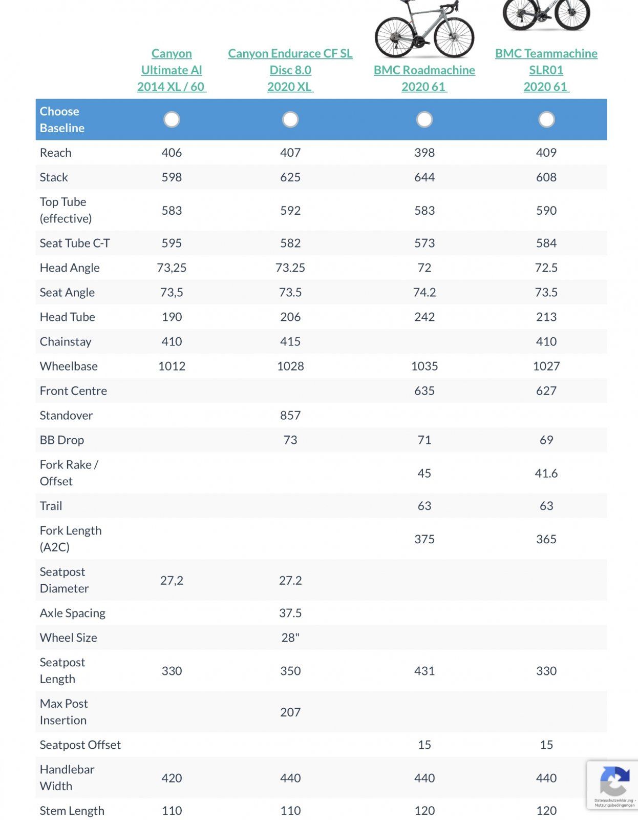

nah an Mitte 40 möchte ich mir ein etwas komfortableres Rennrad gönnen - in die engere Wahl ist das Canyon Endurace CF SL gekommen. Wahrscheinlich mit Di2 als Aero Version.
Seit 6 Jahren fahre ich ein 2014er Canyon Ultimate AL SLX mit der SRAM Force 2x11 in Größe XL. Bei einem Bikefitting (gebiomized) musste nur ein wenig an der Sattelposition geändert werden - also richtige Größe.
Beim Blick auf die Geometriedaten des Canyon Endurace CF SL kann ich leider keine Vergleichbarkeit herstellen, um zu sagen L oder XL ist richtig. Der Rahmenrechner sagt war L - aber dem traue ich nur begrenzt. Mal eben Vorbau tauschen ist bei dem Rad ja auch nicht mehr, also muss es direkt passen.
Zumindest hatte ich auch mal einen 61er Rahmen, der mir definitiv zu groß war - einfach ein sehr indirektes Gefühl auf dem Rad.
Ich habe mal zum Vergleich die unterschiedlichen Geometriedaten angehängt:
Zu mir: Ich bin 1,89m, Schrittlänge 91cm.

Wenn ich die Werte oben richtig lese, hast du beim XL ein Oberrohr von 574 cm. Das dürfte bei deiner Körpergröße schon richtig bzw. am Minimum sein. L wäre mit 568 cm definitiv zu klein. Ich bin 1,82 und fahre entweder 55cm oder 56 cm (dann mit kürzerem Vorbau), im Übrigen auch keine Endurance-Geo, sondern normale, also eher kurzes Steuerrohr.

Stack fast 3cm grösser beim XL das ist schon eine Hausnummer, keine Ahnung ob Du noch Spacer unterm Vorbau bei deinem aktuellen Rad hast .... , wenn nicht wird das XL nicht besonders agil sein. ich an deiner Stelle wuerde das L nehmen mit 120/130iger Vorbau.

Ja, ich habe 2,5 cm Spacer und Vorbau nach oben gedreht, um etwas aufrechter zu sitzen. Vorbauänderung ist beim H31 Cockpit ja nicht so einfach möglich. Da gehen n.m.E. nur minimale Anpassungen über Sattelverschiebung.

Danke - Das Oberrohr beim XL ist 592mm vs. 583mm beim aktuellen Rad.
Habe mir auch nochmal das Ultimate angeschaut - da sind die Größen auch nicht mehr 1:1 vergleichbar. Da käme ggfs. auch ein L in Betracht.

Anyway; Wenn du das so schilderst, muss es ganz klar der XL-Rahmen sein, da der L-Rahmen massiv kürzer ist.
Beim XL-Rahmen hast du bei gleichem Vorbau und Lenker-Reach eben dann 27mm an Lenkerhöhe gewonnen.
Diese 27mm bekommst du tatsächlich genau an Spacern mitgeliefert (27,5mm), sodass du irgendwas zwischen deinem jetzigen Rad und den höheren 27mm fahren kannst.

Ich dache tatsächlich dass der Reach dann etwas kürzer sein sollte und der Stack etwas höher. Oder sollte man beim Reach gleich bleiben und nur das längere Oberrohr macht dann den den höheren Stack aus und bringt die aufrechtere Sitzposition?
Habe nochmal ein paar Geometriedaten gewälzt.
Das BMC Teammachine kommt wohl in der Geo am nächsten an mein aktuelles Rad. Das aktuelle Ultimate ist überhaupt nicht mehr vergleichbar. Das BMC Roadmachine scheint anhand der Daten ja recht komfortabel und minimal kürzer aber deutlich höher geschnitten zu sein.
Wenn du eine Überhöhung fährst, wird der effektive Reach mit höherem Lenker auch kürzer.
Wenn dazu noch der Rahmen kürzer wird, machst du nen Buckel.
Da du sagst, dass das Ultimate im Grunde passt, ist es absolut klar, dass du das Endurace nicht in L fahren solltest, wenn du vergleichbar sitzen, aber höher greifen möchtest.
So, ich habe mir jetzt mal das BMC Teammachine Two mit Di2 in Größe 61 reserviert. Vorteil: da kann ich mich vor Ort draufsetzen und auch zur Not noch die Vorbaulänge ändern und Bikefitting ist inklusive. Dazu gibt es auch optional einen sehr schicken integrierten Vorbau in unterschiedlichen Längen, was bei Canyon eben nicht gibt beim Aero Cockpit.
In 58 ist es leider nicht mehr da - wenn ich die Geometriedaten aber so nebeneinander stelle (s.o.) könnte das was werden...
