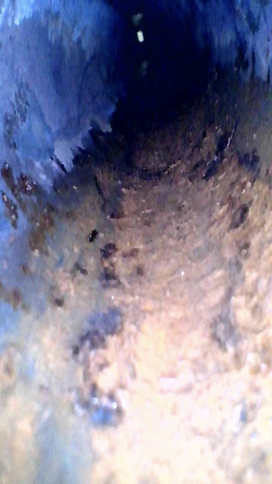

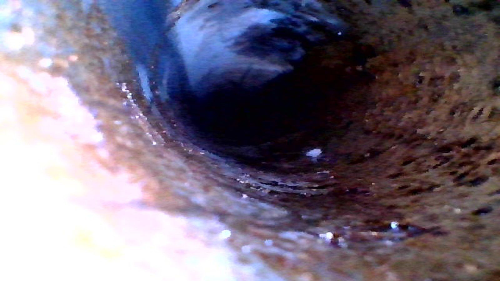

Das fällt dann unter ,Jeans mit Gürtel und Hosenträger ohne dem geht Mann nicht außer HausIst das nicht ein wenig übertrieben, diese inneren Konservierungen? Wie oft passiert es, dass Rahmen von innen nach außen durchrosten, wenn Sie vernünftig gelagert werden….

Ich habe schon einige repariert. Ist erstmal ein Loch drin, war es das in der Regel. Denn die allermeisten Rennrahmen sind weniger wert als eine Reparatur. Bei MTB sieht das oft anders aus.Ist das nicht ein wenig übertrieben, diese inneren Konservierungen? Wie oft passiert es, dass Rahmen von innen nach außen durchrosten, wenn Sie vernünftig gelagert werden….
ich würde nix machen.
Wenn das Rad schon 30 Jaher alt ist, hatte es ja schon etwas mitgemacht und lebt immer noch.… und wenn dann doch mal passiert, nach all den Jahren, dann nimmt man einen andere Rahmen. Die Kosten halten sich doch in Grenzen.Ich habe schon einige repariert. Ist erstmal ein Loch drin, war es das in der Regel. Denn die allermeisten Rennrahmen sind weniger wert als eine Reparatur. Bei MTB sieht das oft anders aus.
Den Vogel abgeschossen hat in den 90ern ein Gios Compact, der nach zwei oder drei Jahren Löcher im Oberrohr hatte. Wenn Konstruktionsmängel und passender Schweiß zusammenkommen, kann es schnell gehen.
Es gibt auch Räder, die nicht nur gelagert werden. Wenn Wasser dazu kommt, verbessert das die Sache auch nicht gerade...
Hat ja auch keiner geschrieben das es ein Muss ist, aber du hast geschrieben es sei unnötig, und das ist schlicht weg falsch.Wenn das Rad schon 30 Jaher alt ist, hatte es ja schon etwas mitgemacht und lebt immer noch.… und wenn dann doch mal passiert, nach all den Jahren, dann nimmt man einen andere Rahmen. Die Kosten halten sich doch in Grenzen.
Mit vernünftiger Lagerung meinte ich nicht feuchte Keller. Das ist nicht gut. Ich dichte mit Fett an der Sattelstützenschlitz ab und gut ist.
Den Bedarf für Versiegelungen sollte man wohl nach individueller Benutzung betrachten.
Na klar, das kann jeder so handhaben, wie er möchte. Bei Rahmen, die nicht so einfach zu ersetzen sind, wäre es halt schade, wenn es mit 5 Euro für FluidFilm zu vermeiden gewesen wäre.Wenn das Rad schon 30 Jaher alt ist, hatte es ja schon etwas mitgemacht und lebt immer noch.… und wenn dann doch mal passiert, nach all den Jahren, dann nimmt man einen andere Rahmen. Die Kosten halten sich doch in Grenzen.

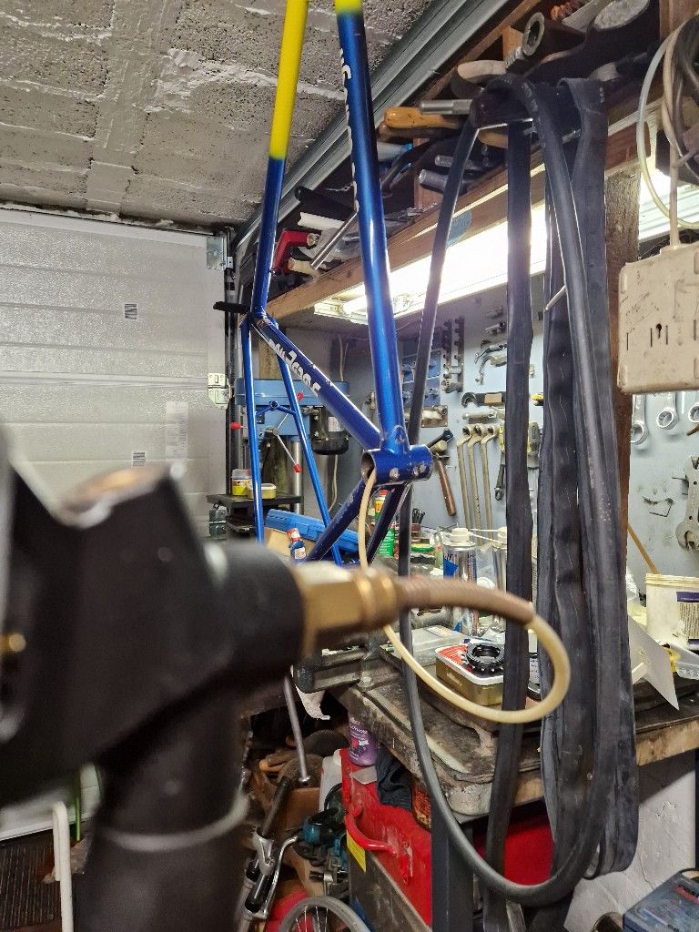

.Reinsprühen und 90 Min in allen Richtungen den Rahmen schwenkenWie wendet man denn Fluidfilm an bzw. wie stellt man sicher, dass alle Rahmenrohre geschützt sind?

10ml in jede Strebe, im Montageständer in allen möglichen Positionen fixieren und dann den Überschuß rauslaufen lassen.
