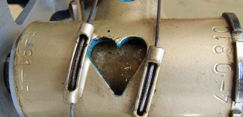

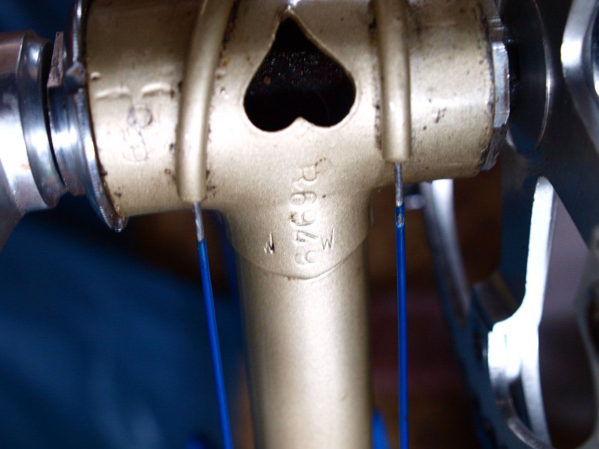

Auf dem Tretlagergehäuse steht was von 81. Könnte sein, dass mein 2000er 1981er Jahrgang ist. Das Modelo 600 habe ich definitiv 1985 gekauft, und das Jugendrennrad hat die Nummer 0035, ein sehr frühes Exemplar??? Der Datecode des montierten Suntour-Volante-Schaltwerks lautet auf Dezember 1979.
Btw im Text auf http://machiine.com/2015/benotto-classic/
steht Differences between the years can be seen in the chain guides beneath the bottom bracket (BB). In 1979 the chain guides were brazed onto to the BB, while in 1981 the chain guides were cast into the bottom of the BB.
Hier müsste es sich doch um 'cable-guides' handeln wenn ich das recht verstehe??? 😕
Uund ja, die meinigen sehen aufgelötet aus.
Hmm bei mir sieht das so aus
pc280924-jpg.234763
Aber wenn ich den Beitrag von Oliver (wahrscheinlich hier aus dem Forum) folge (siehe Kommentar: http://machiine.com/2015/benotto-bi...ge-benotto-bike-frames-year-and-model-part-2/) dann haben wir beide italienische Benottos. Glaube aber nicht an das Indiz.
Ich kann mit den Einstanzungen an meiner Tretlagermuffe nicht viel anfangen. Eine Jahreszahl lese ich jedenfalls nicht raus.
pc280924-jpg.234763
ein 60er -
würde mir passen. Natürlich könnte die 9 am ende auf 1979 hinweisen. Bekannt ist, daß Moser seine Benotto von de Rosa löten ließ. Der Rest ist komplex, weil wohl nur die besten Räder eine Zeitlang aus Italien kamen und der Rest in Mexico gefertigt wurde.
Du meinst die Rahmenhöhe? Das mit De Rosa ist bekannt. Glaube aber nicht, dass das immer der Fall war, weil ich auch italienische 5000er Modelle von Bildern her kenne. Die wurden nicht von De Rosa gebaut.
Bei der Diskussion darf man nicht vergessen, dass Benotto auch ganz normale Alltagsräder in Massen gebaut hat. Da ist es logisch, das die Produktion nach Mexiko wegen billigerer Löhne und für die Bedienung des amerikanischen Marktes ging. Ich könnte mir auch vorstellen (reine Spekulation), dass die Rennradsparte bis Mitte der 80er auch parallel noch in Italien lief. Also auch 800er und 900er Modelle.
