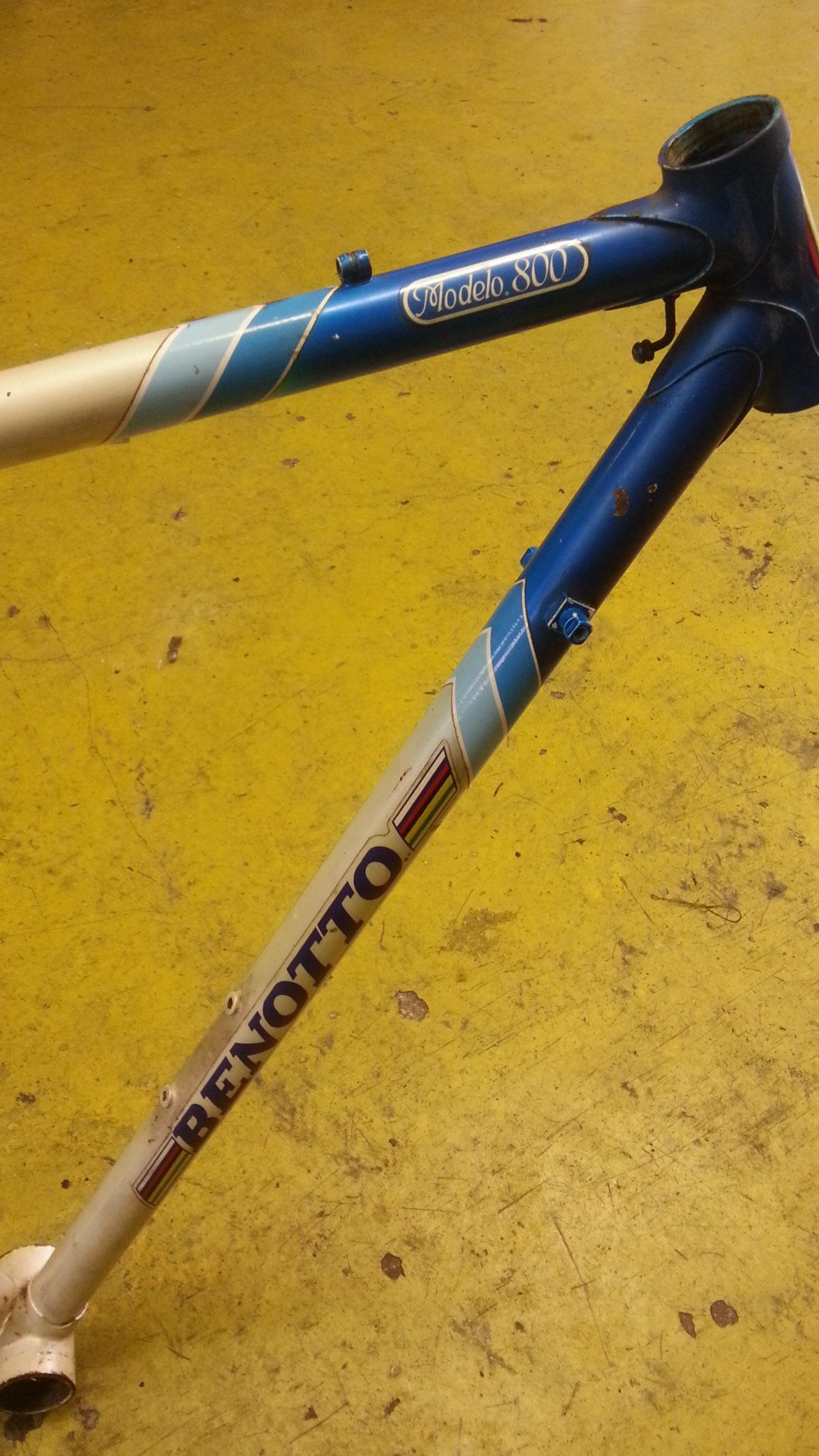

Ich habe heute meinen Modelo 800 Rahmen gewogen... 2,6kg ohne Gabel :eek:.. Bei RH49 (m-o) :eek::eek:.. Gabel 0,730 :eek::eek::eek:.
Und? Trotzdem kann super aussehen mit der 600er Shimpanso oder ner Victors. Aelle is ooch nicht leichter
Doch:
Aelle, ist deutlich leichter.
Das Benotto (von meinem Bruder - dieses hier: Link und Link) in der selben Farbgebung wie das von chkamb in Aelle wiegt Rahmen mit Gabel und Steuersatz keine 3 kg in RH 58 (M-O).
Ist das ein 800er, oder ein höherwertiges Modell?
Ich weiss nicht woraus meiner gemacht ist, ein Blick ins Sattelrohr zeigt jedenfalls, dass da offensichtlich kein nahtloses Rohr verarbeitet wurde.
Meins ist nicht aus Aelle und ich habe Aelle deutlich leichter in erinnerung. Und: nahtlose Rohre sind nicht per se leichter als gerollte Rohre. MWn sind die meisten Vitus-Rohre nicht nahtlos und trotzdem leicht und stabil..
Mit der natlos-Analyse ;) wollte ich nur klarstellen, dass es kein Tretubi SL oder ähnliches ist, das zum Bau meines Benottos verwendet wurde. :)
Wenn man dem Katalog von 1979 glauben darf, ist das 2000er nicht schwerer als das Topmodell und das 800er wiegt fast 2 kg mehr. o_O
Wenn ich mein 800er mit gängigen italienischen Komponenten, von Campa und Konsorten aufbaue und ein paar leichte Schlauchreifen plus ebensolche Felgen dranbaue, dürfte ich mit dem ~3 kg Rahmenset jedenfalls unter 11 kg bleiben. Naja, mal sehen.

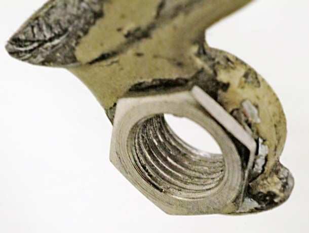

@Steff_N
Freut mich, dass Du eine Lösung für mein altes Benotto gefunden hast. Bei der Konstruktion hatte ich aber Angst, dass die Schaltaugeaufnahme reißt.
Ansonsten könnte ich Dir auch noch mit einer vollständigen Gran Sport Schalterei, einem GS Steuersatz und GS Bremshebeln aushelfen
LG Jean-Paul
Ja ich bin auch noch im Zweifel, ob es nicht besser wäre das Gewinde einzulöten. Wahrscheinlich werde ich es so machen, weil ich an der Stelle leicht löten kann, ohne den restlichen Lack zu beschädigen und auch weil Nachlackieren da später eh nicht auffällt.

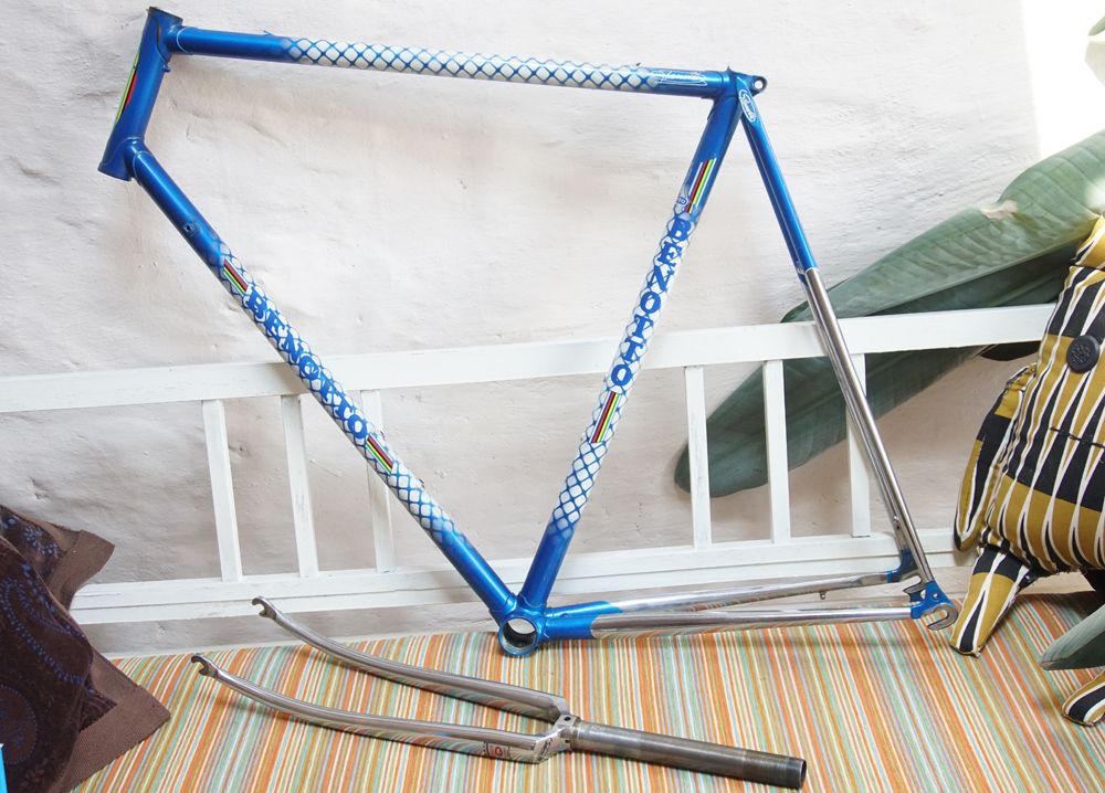

Ich hab hier einen ca. 1986er Benotto Rahmen aus Columbus Matrix, GPM Ausfallenden, verchrometen Hinterbau und Gabel, 2140g Rahmengewicht und 750g Gabelmasse. Ich vermute der kommt aus italienischer Produktion ("I" auf BB) und villeicht sind die letzten beiden Ziffern der Rahmenummer das Baujahr `86. Leider findet man nur Kataloge bis `85 im Netz. Da die Ausstattung eher gemischt war vermute ich, dass der Rahmen einzeln verkauft wurde.

Da der Decal sagt Made in Italy bin ich mir zu 100 % sicher, dass der Italo ist. Matrix gab es auch nur 85 oder so. Schickes Teil, bitte italienisch aufbauen
Hab mir grad noch mal den '85er Katalog angesehen, da ist schon von Cromor die Rede, also wohl älter der Katalog, da Matrix ja erst 87 in Cromor umbenannt wurde. Vermutlich aber sonst identisch nur nicht mit dem craquele Lack sondern mit Waffelmuster. (aus 2Velo)
Hatte gedacht ihn vielleicht neumodisch aufzubauen, aber der Hinterbau ist 126mm und ich bin auch gut versorgt zur Zeit, ich häng ihn erst mal in den Keller und wenn mir gutes Matrial (vielleicht Gipiemme) zufällt dann sammel ich erstmal. Was ist denn '86 bei Gipiemme oder Ofmega up to date? Das hätte doch was, mit Ofmega Premier Teilen – nen Projekt für das nächste Jahrzehnt
