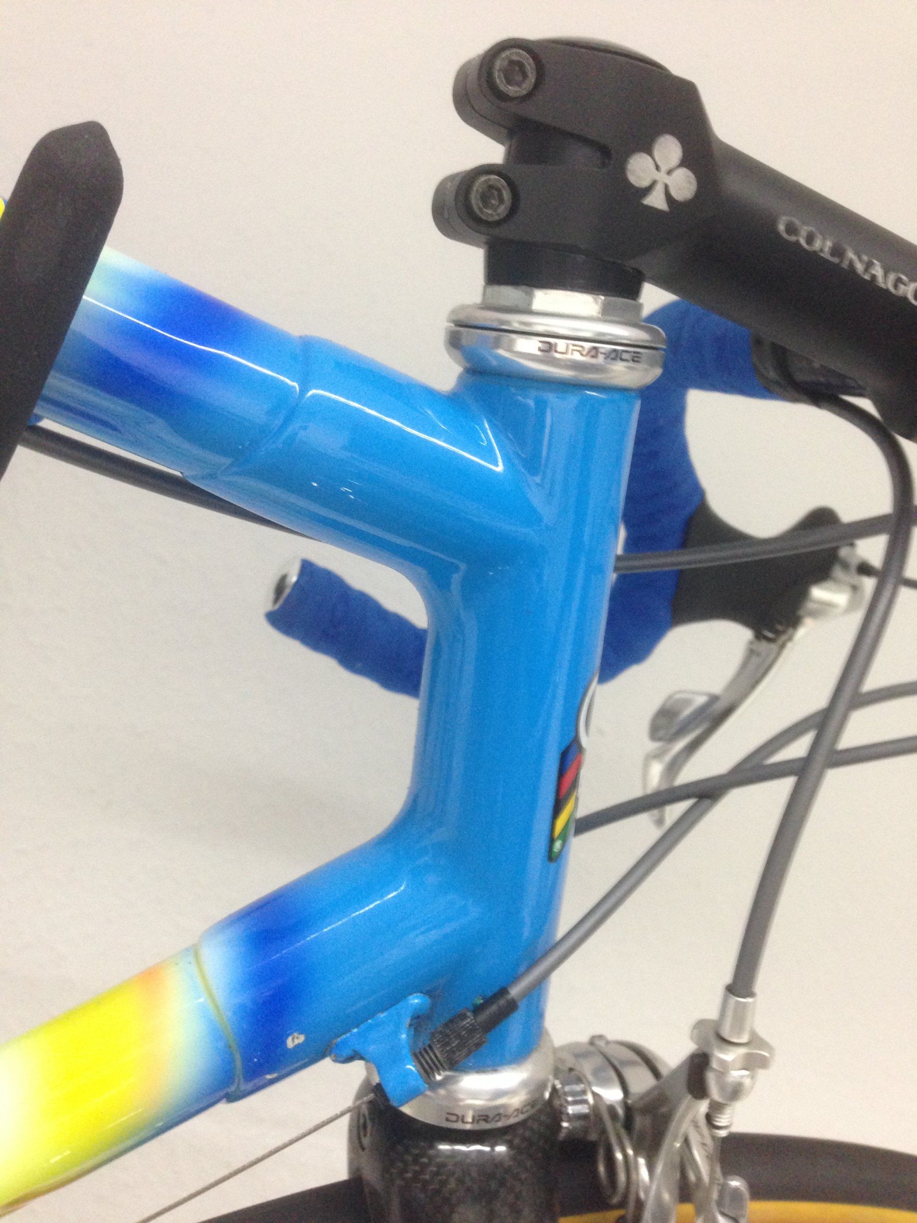

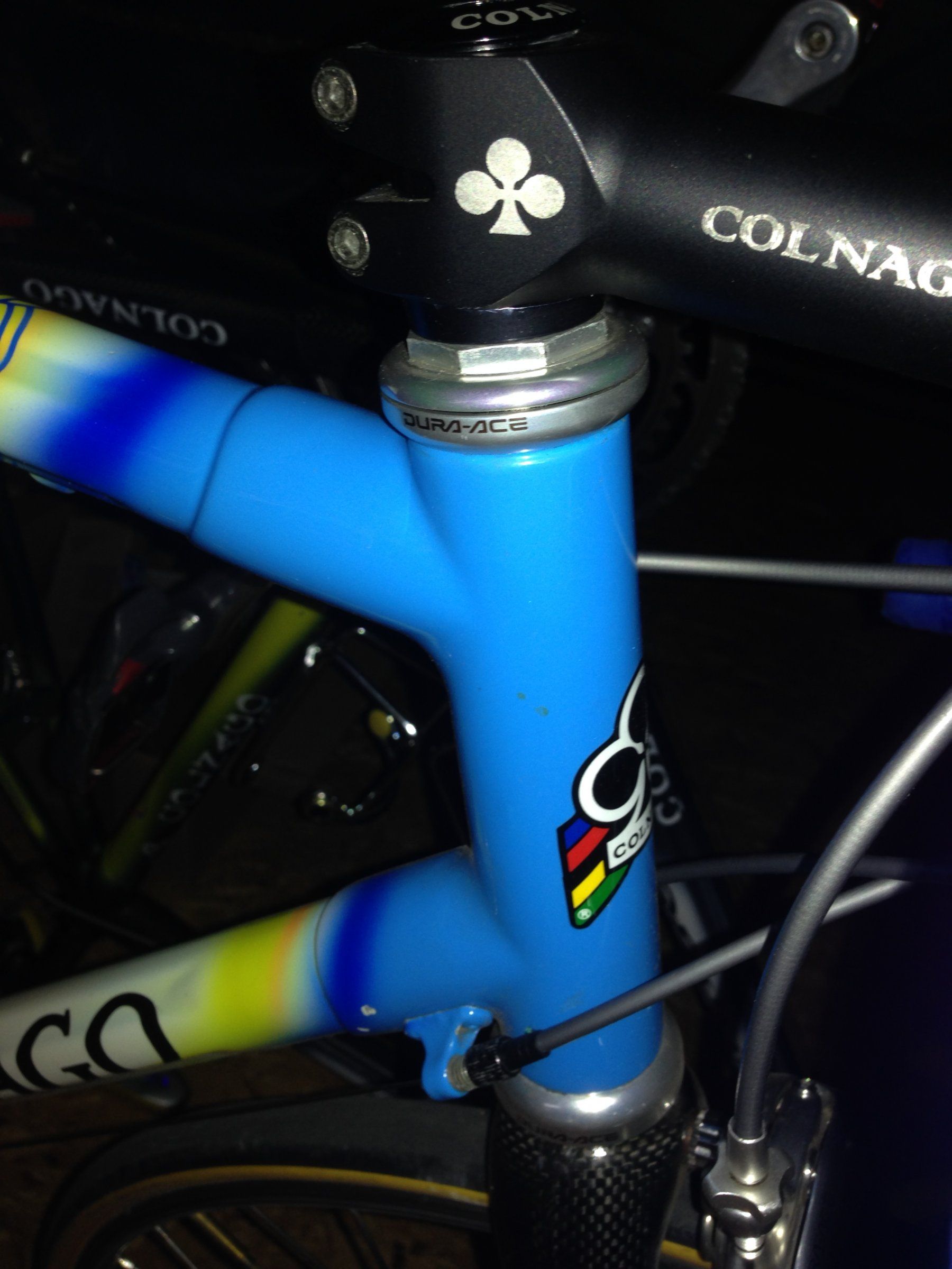

Hier ein C40 - mk2 im MAPEI-Quickstep Design - irgendjemand sagte mal der Hl. Gral unter den C40
den Rahmen inkl. Star-Vollcarbongabel hab' ich vor Jahren in Miami gefunden - in Europa sind die inzwischen
nahezu unbezahlbar
Besonderheit ist der ausgeriebenen Shimano DURA ACE HP-7410 1" Gewindesteuersatz wie er auch bei den damaligen
Mapei-Profis üblich war.
A - gibt es m.A.n. keinen besseren 1 Zoll-Steuersatz auf der Welt wie den Dura Ace HP-7410 - den alternativen 1 Zoll Ahead von PRO hab' ich noch... kannst' haben wenn
B - ist es eigentlich nicht - hat gerade mal 5 min gedauert - man muss sich nur das richtige Werkzeug besorgen. Ich hab auch schon welche gesehen
C - sieht vorallem in Kombination mit den 7700er Komponenten es einfach nur klasse aus
Es soll auch Leute geben die scheinen's mit 'ner Feile gemacht zu haben:crash: - so sieht es dann auch aus:eek: und die Gabel hat ohne Konusscheibe (ala MTB) entsprechendes Spiel. Ich hab' auch lange vorher recherchiert bevor ich dann einen Steuersatz geopfert habe
Die Mechaniker von MAPEI-Quickstep haben es sogar bei Taffis Rad für Paris-Roubaix später mit der einer gewindelosen Precisa mit verlängertem Schaft aus Stahl gemacht.
ich habe es dann mit einer entsprechenden HSS Reibahle gemacht - es gibt auch verstellbare davon ist mir von einem Werkzeugmacher aber abgeraten worden - dazu kann ich aber nichts weiter anmerken.
So - man fixiert die obere Abdeckschale mit dem Gewinde (...die Kontermutter wird nicht mehr benötigt) und dreht ein bis zweimal sehr gefühlvoll von Hand (...nicht maschinell) die Schneide durch den Gewindegang - das Gewinde gibt eigentlich sehr schnell nach dazwischen immer mal wieder mit dem Carbonschaft probieren ... und das ganze eher mit mehr Gefühl also richtig piano
Hält bei mir seit Jahren und sollte ein evtl. ein geringes Spiel da sein, macht sich das biesher beim Fahren auch ohne Konusscheibe nicht bemerkbar :D
Anhang anzeigen 370648 Anhang anzeigen 370649
Besser als Chris King?
..find ich schon - im 1 Zoll Bereich gibt's m.A.n. nichts besseres als Shimanos letzten Steuersatz der Oberklasse den Dura Ace HP-7410, danach haben sie zumindest unter dem Namen Shimano nichts mehr gebaut.
Der PRO Ahead den ich habe ist Lichtjahre davon weg - ich hab ein USPS-Trek OCLV 5600 mit Chris King aber nur weil USPS-Team so gefahren ist und das eine 1 1/8 Gabel ist.
