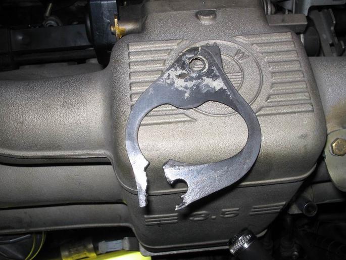

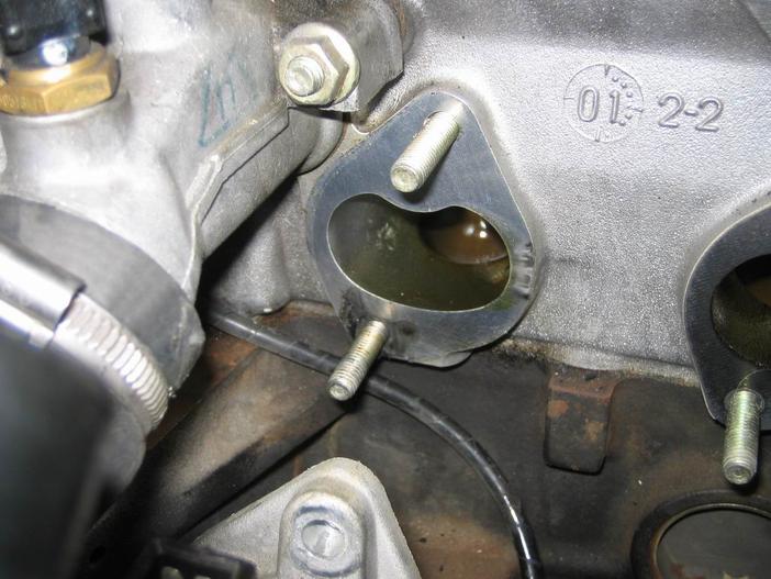

...und die Vergaser von denen du schreibst waren vermutlich Weber 45 DCOE...der Motorblock ein M30, vermutlich 3,5lt. und in einem E34,?? da wird dir das sicher bekannt vorkommen....i hab immer schon gwusst, Fahrradl und Autoschrauben sind verwandt! Hab meinen 535er leider nimmer.
Aehm sorry for OT aber da ist mein Benzin im Blut wieder hervorgekommen...:)

AW: Aus Schrott mach neu: Aufbau eines Durifort 888
Nee, die Vergaser waren 45er Mikuni, die den Webern aber sehr ähnlich sind, hab gerade nochmal nachgelesen. Der Motor war tatsächlich ein 3,5 L M30, das Auto war ein 635 und lief 1999 noch immer erfolgreich auf englischen Rennstrecken (Jeremy Walton: "BMW 6 Series").
Schrauben und Schrauben sind doch immer irgendwie verwandt, egal worum es geht!
:D
Dein RIH-Vitus ist übrigens 'ne Wucht.
Und die Ansaugbrücke am M30 möchte ich bei eingebautem Motor ehrlich gesagt nicht abschrauben müssen...

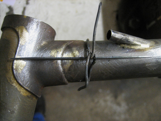

Und weil die Werkstatt zur Zeit wieder ihren eigentlichen Zweck erfüllt und dort Autos repariert werden wollen, gibt's heute nur zwei weitere "Klingonenbleche". Nächste Woche wird vermutlich auch nicht allzu viel passieren, da bin ich nach Feierabend ziemlich eingespannt.
Den Ablauf kennt Ihr ja schon:
Etwas zu viel Flussmittel, macht aber nix.
Hier erstmals ein Lot mit niedrigerem Silberanteil verwendet, ging sehr viel besser:
Das Zeug wird nicht ganz so furchtbar dünnflüssig und die ganze Angelegenheit war ohne große Bastelei in einem Zug erledigt.
Die dunklen Flecken sind nicht ganz so schick, an diesen Stellen war das Blech wohl zu heiß oder zu wenig Flussmittel darauf.
Verschliffen:
Hier sieht man, dass selbst ein winziger Rest Rost in den Poren das Löten verhindern kann - wer wollte noch gleich Pleiten, Pech und Pannen hier sehen?
Und das Vorderteil der ganzen Chose mal komplett:
