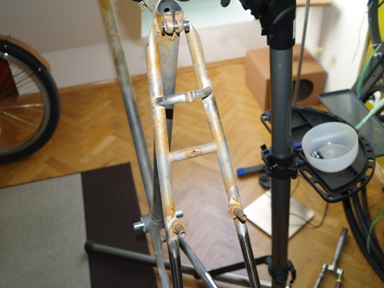

Nun ist ja hier eine Weile nix passiert und mit dem Rahmen bin ich noch nicht wirklich weitergekommen, weil Canti-Sockel derzeit offenbar schwieriger als Gold- und Silbermünzen zu bekommen sind und ich gerade der Reihe nach die üblichen Rahmenbauer anfrage (bislang erfolglos, weil ebenfalls kaum noch Bestand). In England bestellen lohnt schließlich für so'n Kleinkram nicht. Egal, wird schon noch werden.

Ich fange mit "Pleiten, Pech und Pannen" an und verabschiede mich von der Einarm-Bremse. An sich ein netter Gag, aber problematisch beim Radwechsel mit fetten
Reifen UND Schutzblechen. Das gibt unnötige Fummelei, ich hatte es mit festgetapeten Bremsarmen mal ausprobiert und werde nun meine Cantis mit Powerhangern verwenden.

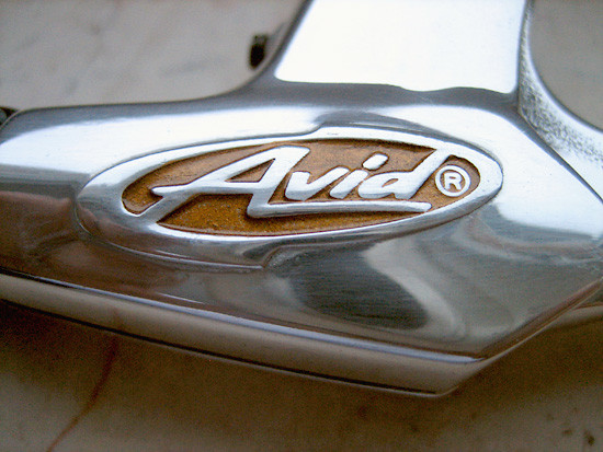

Dazu gibt's moderne Hebel. Ich weiß, dass die nicht an einen Oldtimer passen, aber sie sind richtig leicht, waren billig und liegen gut in der Hand. Außerdem brauche ich den Platz im Lenkerende für den Schalthebel und kann daher keine Zeitfahrhebel "reverse" verbauen, obwohl ich diese Lösung ausgesprochen hübsch finde.
Nicht eloxiert, sondern ziemlich billig und lieblos lackiert - weg damit!

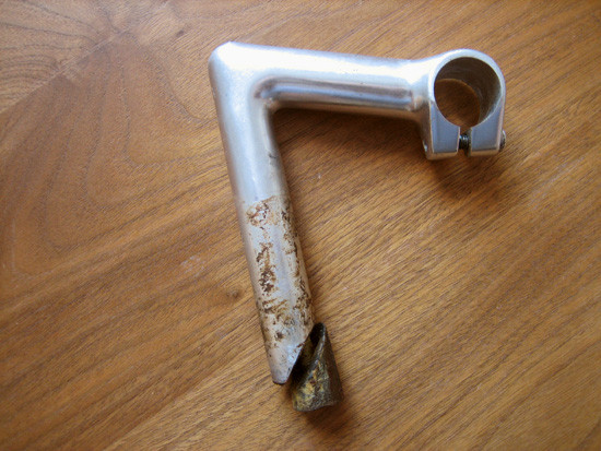

Der olle Vorbau, wie er eben nach -zig Jahren ausgesehen hat:
Poliert, mit neuem Lenker und mit leichtem Alu-Klemmkeil eines modernen Uno-Vorbaus:
Von Moustache, Midge, Promenade, Priest usw. bin ich abgekommen: Die sind zwar allesamt hübsch anzusehen, passen aber nicht zu meiner natürlichen Handhaltung. Dieser hier ist ein Uno für nicht mal 8 Euro und passt perfekt.

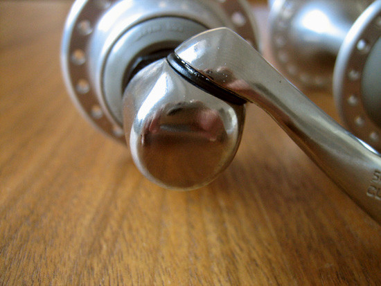

Ganz was Feines fürs Räderwerk: Meine uneingeschränkten Lieblingsnaben. Doppelt gedichtet, halten erfahrungsgemäß auch im harten Dauereinsatz "hundert Jahre".
Da hat sogar der Schnellspanner eine Dichtung:
