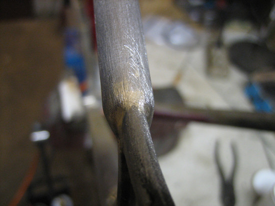

Solche üblen Spalte hatten übrigens alle Ausfallenden:
Mit dem dünnflüssigen Lot aber keine große Sache.

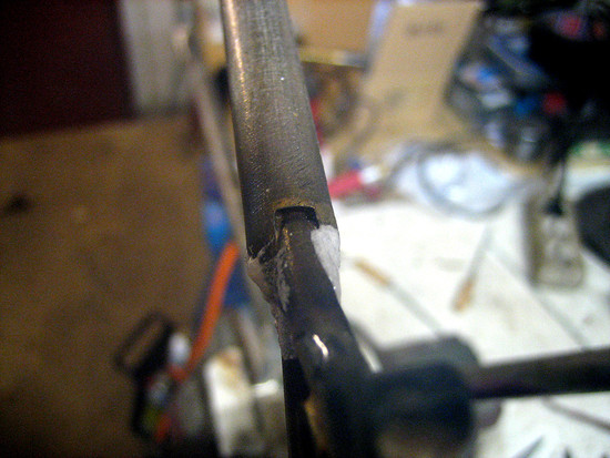

An der Gabel natürlich auch:

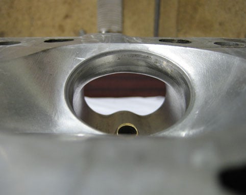

Beim Einlassventil kann man problemlos auf eine Sitzbreite von 1,1 mm gehen und den Sitz so weit wie möglich nach außen verlegen, an dieser Stelle wurde werksseitig enorm viel verschenkt:
Der Kanal wird anschließend auf den vergrößerten Sitzdurchmesser angepasst und alle Unebenheiten werden verrundet. Der innere Korrekturwinkel des Sitzes kommt nur in einem kleinen Bereich zur Anwendung, um den Kanal möglichst groß zu bekommen. Polieren bringt übrigens keinen weiteren Leistungsgewinn, eher im Gegenteil.
Auslassseitig soll der Sitz natürlich etwas breiter sein.
Bis heute bin ich mir nicht sicher, ob man den im Kanal stehenden Teil der Ventilführung nicht komplett wegfräsen sollte; dazu gibt es selbst in der Fachpresse unterschiedliche Auffassungen und Begründungen. Ich habe mich hier für "Anspitzen" entschieden.
Der Auslasskanal bleibt eckig, denn die serienmäßigen Gusskrümmer werden vorerst weiterverwendet:
Das Brennraumvolumen beträgt selbst bei auf Mindestmaß geplantem Kopf noch knapp über 60 ccm - BMW hat also bei der werksseitigen Angabe des Verdichtungsverhältnisses ziemlich geflunkert. Kein Wunder, dass die Dinger keine Leistung haben.
Verschenkt! Ich gebe zu: Die Ventilschäfte hätte man am im Kanal stehenden Teil noch auf das Maß der Haltenuten für die Keile abdrehen können, ggf. auch knapp darunter. Zumindest einlasseitig.

Als ich die Spalte an den Ausfallenden gesehen habe, wurde mir mulmig.
Diese Spalte konnte man sicher auch im lackierten Zustand sehen. Aber wenn die so aussahen, dann mach ich mir Gedanken, wie gut die Muffen mit den Rohren verlötet sind.
Glaub mir, ich auch! Zumal das an den Muffen kaum besser aussieht. Ein durchgehendes "Loch" habe ich aber bislang noch nirgends entdeckt, da ist schon überall Lot drin - nur halt arg wenig davon. Voll schrottig halt.

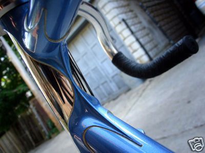

Es gab mal Muffensätze, bei denen diese Verstärkungen gleich dran waren (bis letztes Jahr sogar noch neu bei Ceeway zu bekommen). Ein bekannter Rahmen damit ist der Daccordi Griffe:

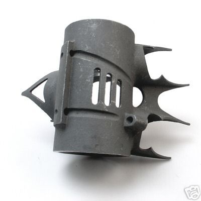

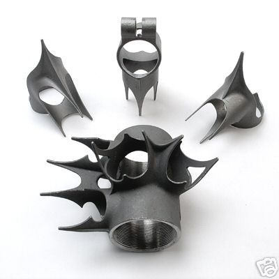

Ich hab vor einiger Zeit solche Muffen erstanden...Von Everest sollen sie angeblich sein...
Uuh, die sehen ja fies aus ... :cool: Der daraus gebaute Rahmen müßte dann am Besten so eine Fantasy-Lackierung bekommen, mit Drachen, geritten von langbeinigen Blondinen und mit schwerttragenden Edel-Siegfrieds ... :D

Jaja,
Feingußmieder für Stahlfetischisten... :duck: :D
