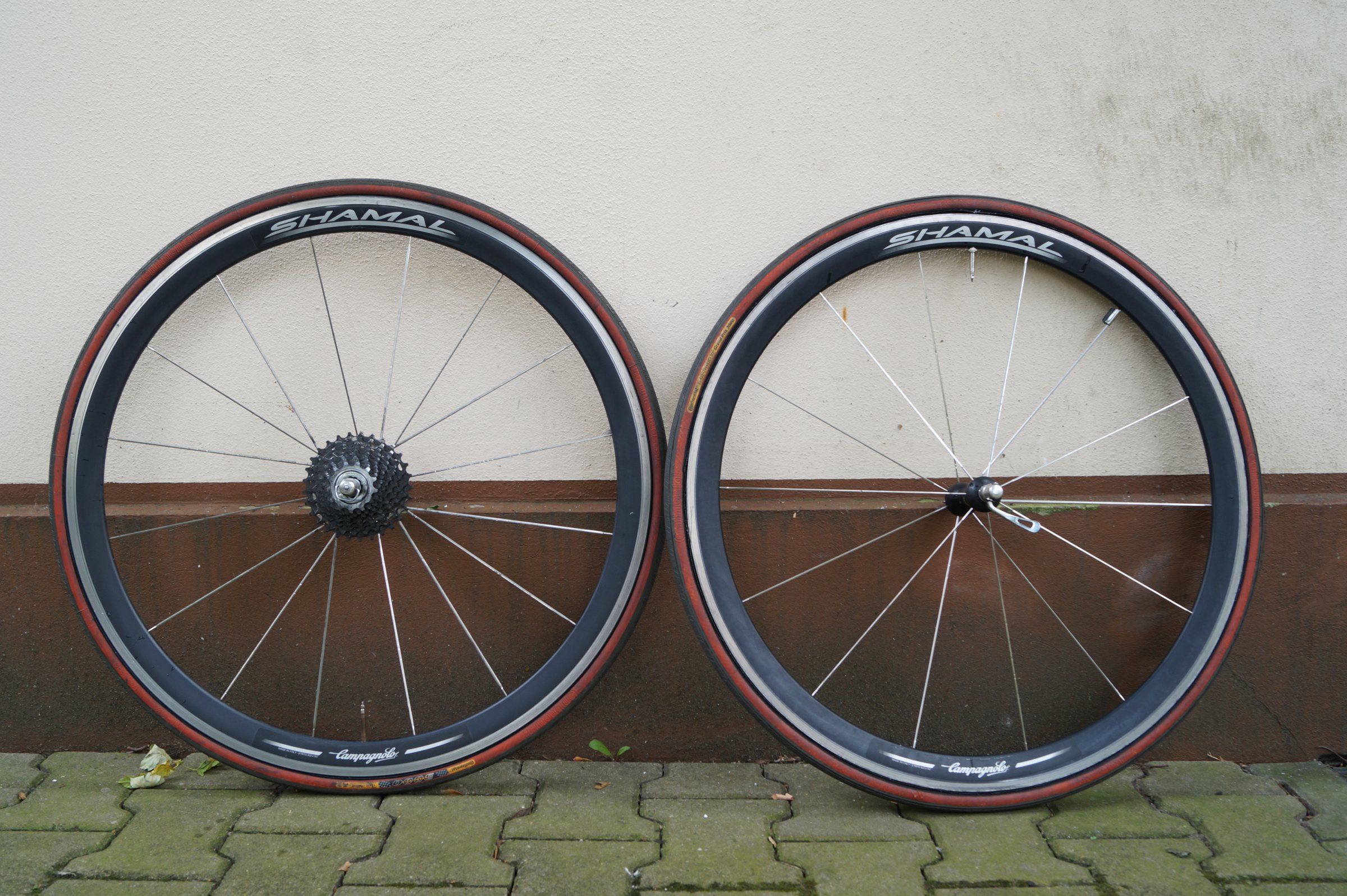

Der LRS ist nicht der richtige (weil Dura Ace und 9fach), aber mal um zu schauen ob lieber silber oder dunkel.

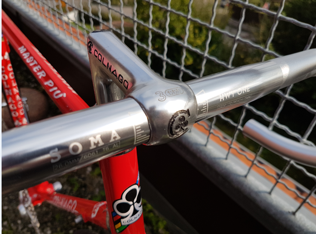

Das mit dem Lenker ist noch eine gewöhnungsbedürftige Angelegenheit. Aber ich denke mir, beim Fahren ist es bequemer mit dem Unterlenker.
Ich probiere das einfach mal.

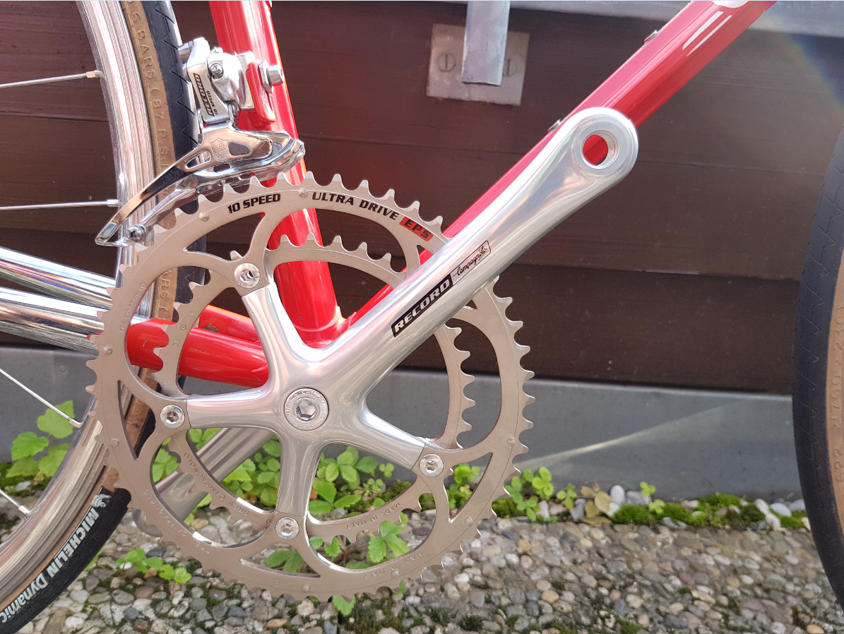

Die schwarze Record Kurbel kommt die Tage mal drauf um zu schauen ob sie mir nicht doch besser gefällt. Die silberne schaut aber schon sehr stimmig aus irgendwie.

Eventuell würden meine schwarzen Shamal dem Rad gut stehen ? :p

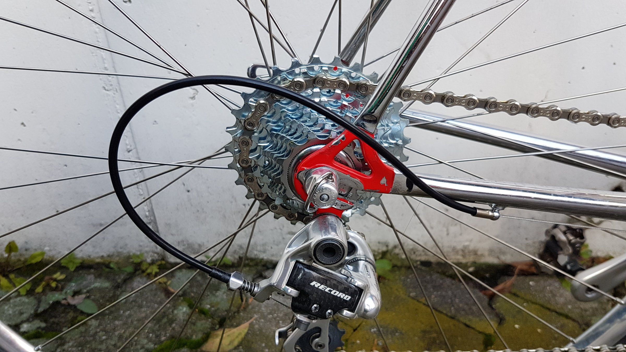

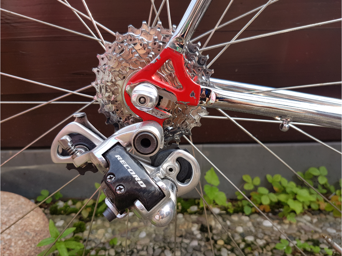

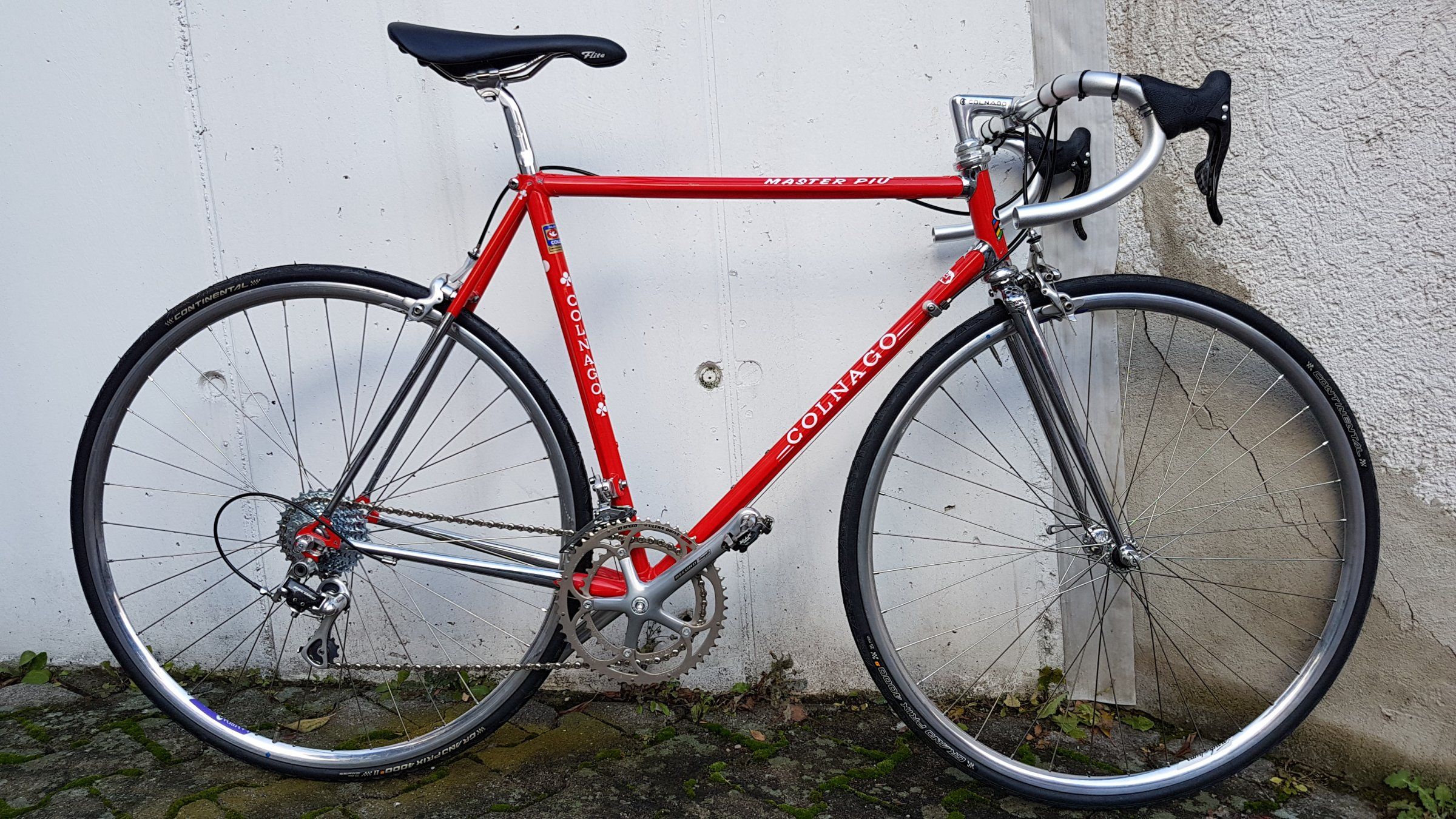

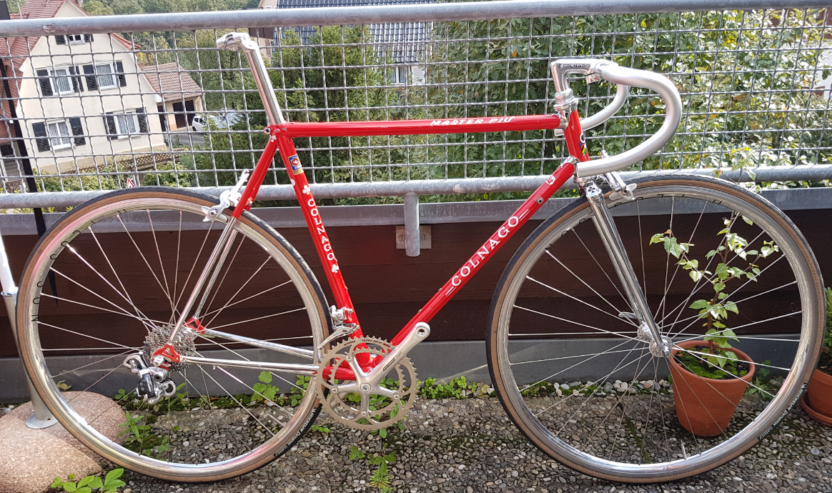

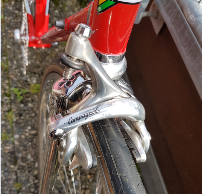

Ewig hat's jetzt gedauert und ich war nicht in der Stimmung alles zu dokumentieren, daher hier mal ein paar Schritte voraus.

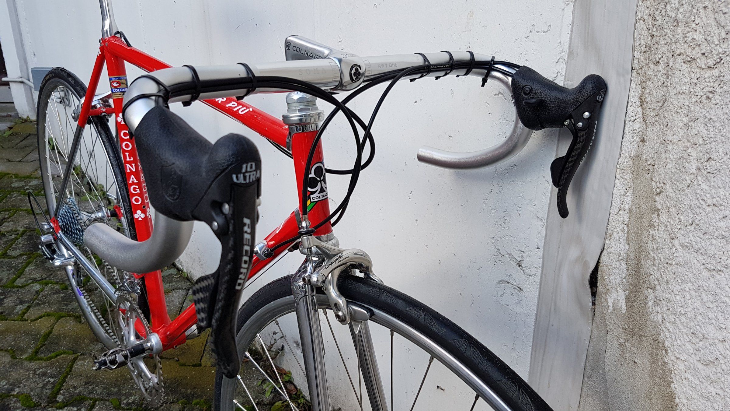

Heute habe ich eine Mini-Testfahrt gemacht. Passt schon sehr gut für meine Bedürfnisse. Die Hebel müssen vielleicht noch einen halben cm nach oben bzw. der Lenker gegen der UZS gedreht werden. Züge entsprechend abgelängt.
Das Rad wirkt sehr solide. Nix klappert. Genau das wollte ich erreichen :-)
Die Felgen sind NOS Omega V, die Naben sind NOS Record Titanium. Die Reifen werden noch durch Conti Grand Prix Classic getauscht. Wenn alles sitzt kommt schwarzes Lenkerband druff.
*räusper*
Das Rad wirkt sehr solide. Nix klappert. Genau das wollte ich erreichen :)
Die Felgen sind NOS Omega V, die Naben sind NOS Record Titanium. Die Reifen werden noch durch Conti Grand Prix Classic getauscht. Wenn alles sitzt kommt schwarzes Lenkerband druff.Anhang anzeigen 518018 Anhang anzeigen 518019 Anhang anzeigen 518021
3ttt Lenker gab es seinerzeit auch schon mit ziemlich wenig Drop (und kurzem Reach). Bei so einem pefekten Aufbau würde mich die moderne compact Lenkerform schon ein wenig stören. Vor allem in der Kombination mit dem etwas älteren Panto Vorbau sticht das ästhetisch sehr ins Auge.
Aber wenn Du auf Compact schwörst, dann gilt natürlich ungeachtet aller Beschwerden immer:
Funktion vor Form.
Funktion vor Form.
100% einig. In dem Falle probiere ich die Lenkerform mal aus. Mit Lenkerband hoffe ich aber auch, dass die Form nicht mehr so krass heraussticht.
