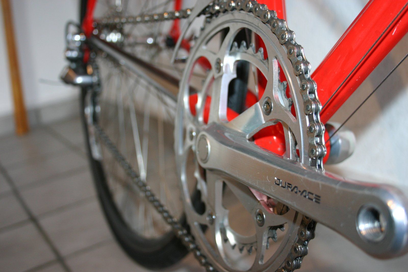

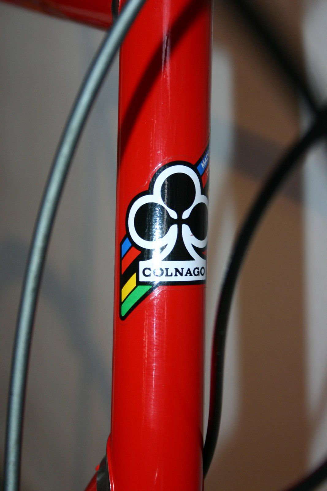

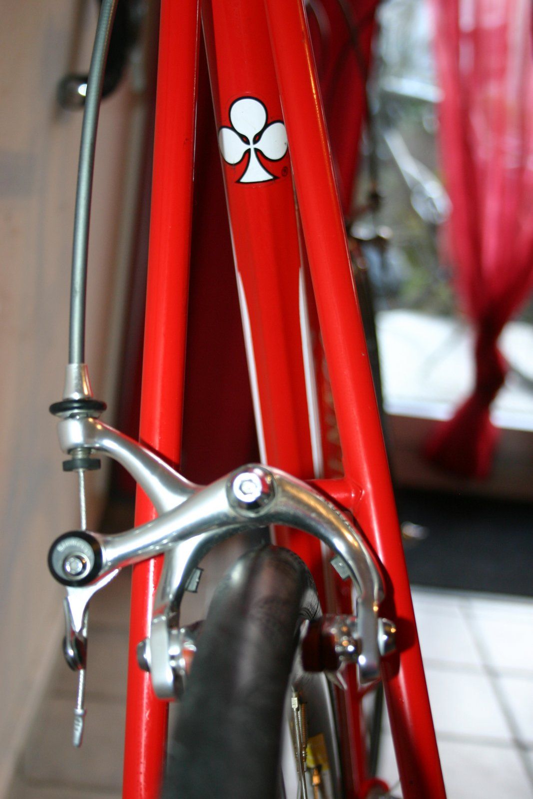

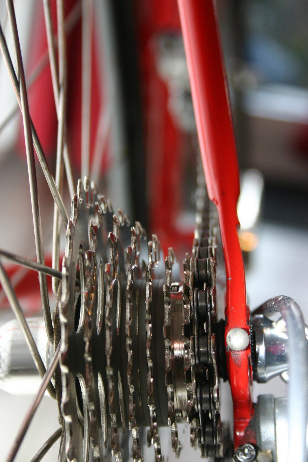

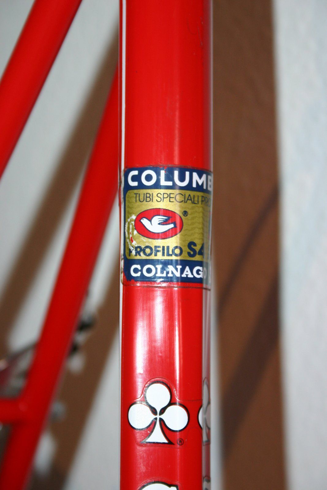

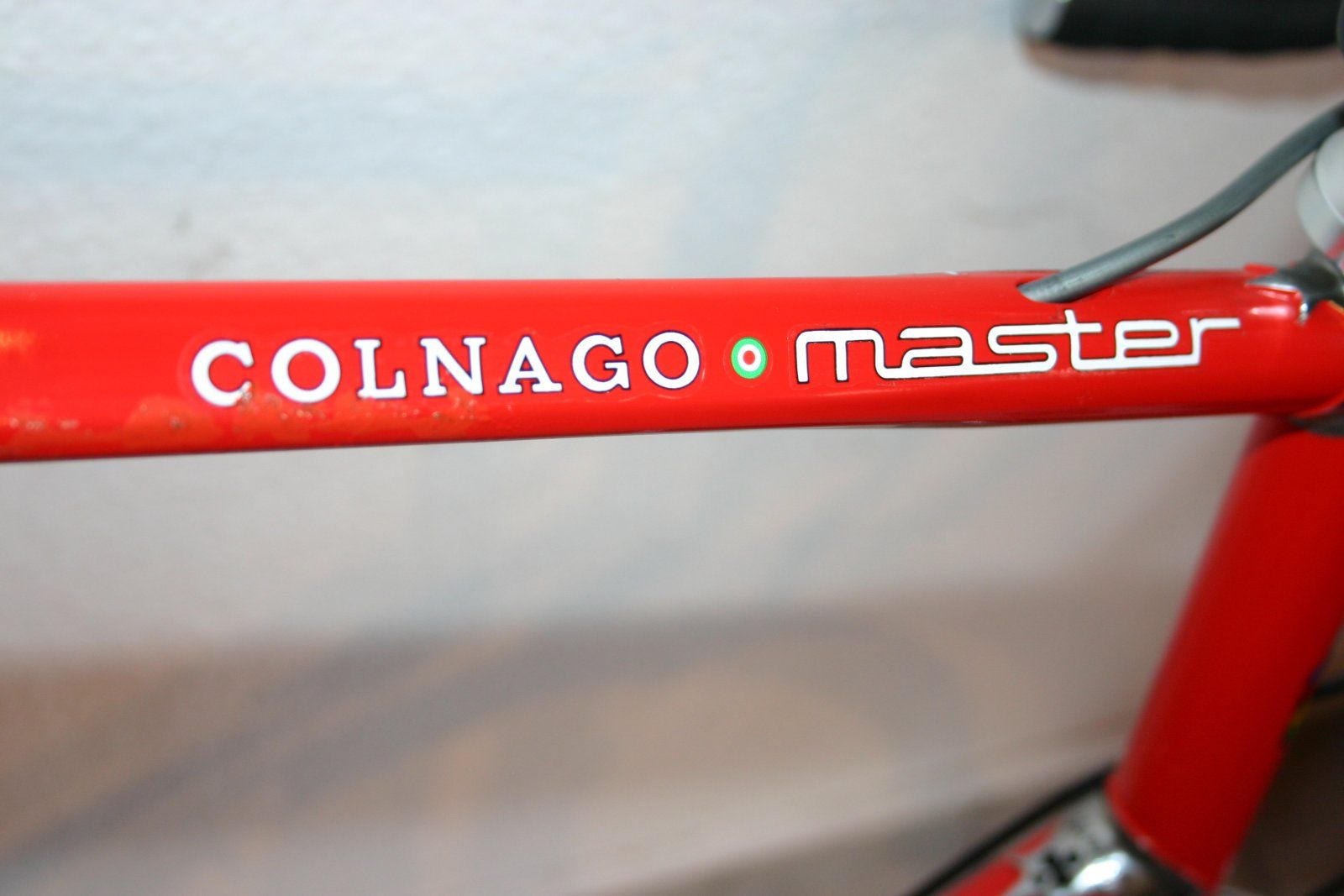

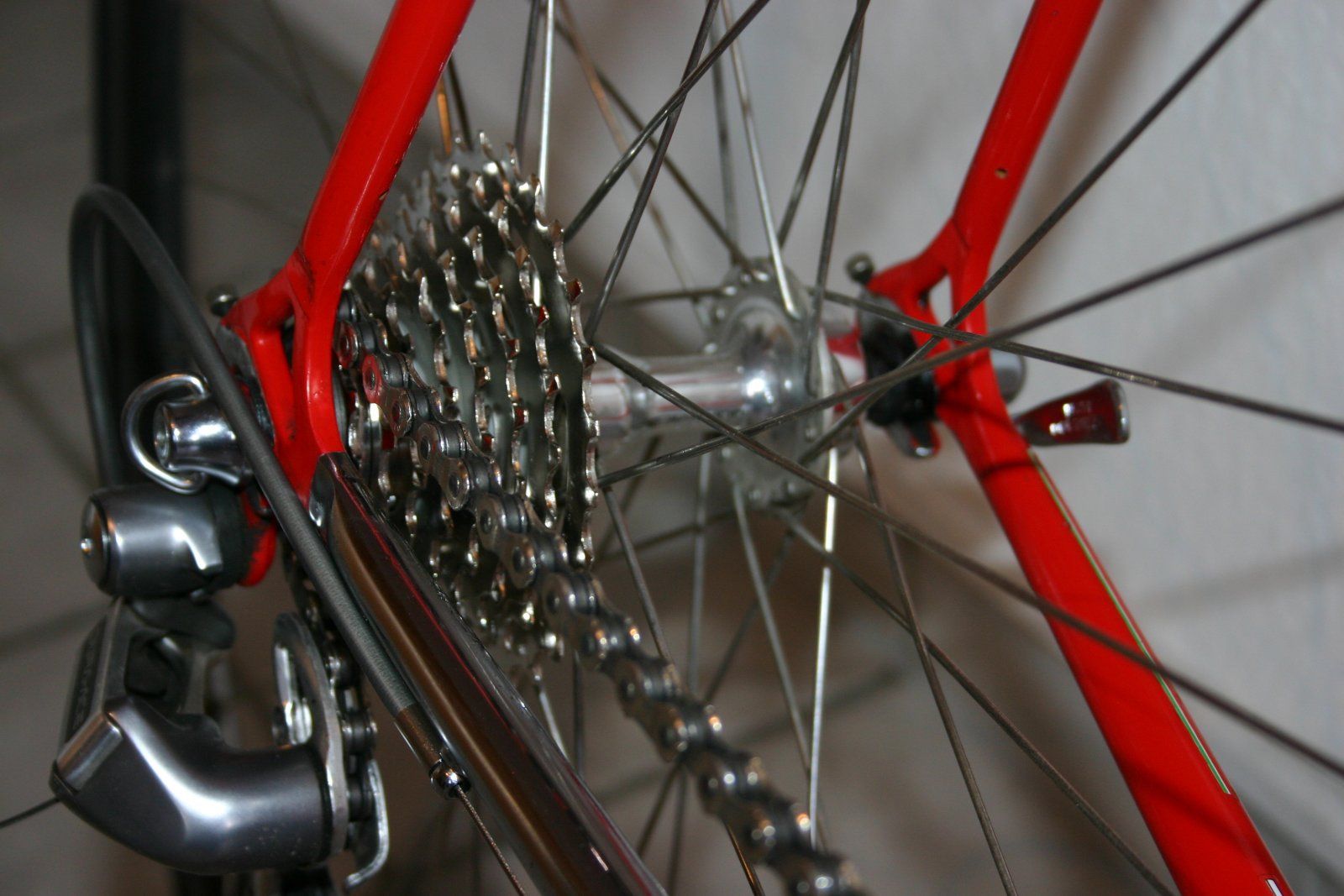

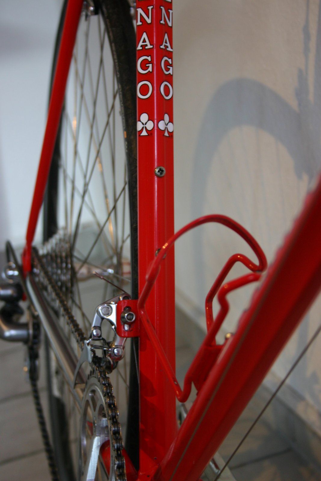

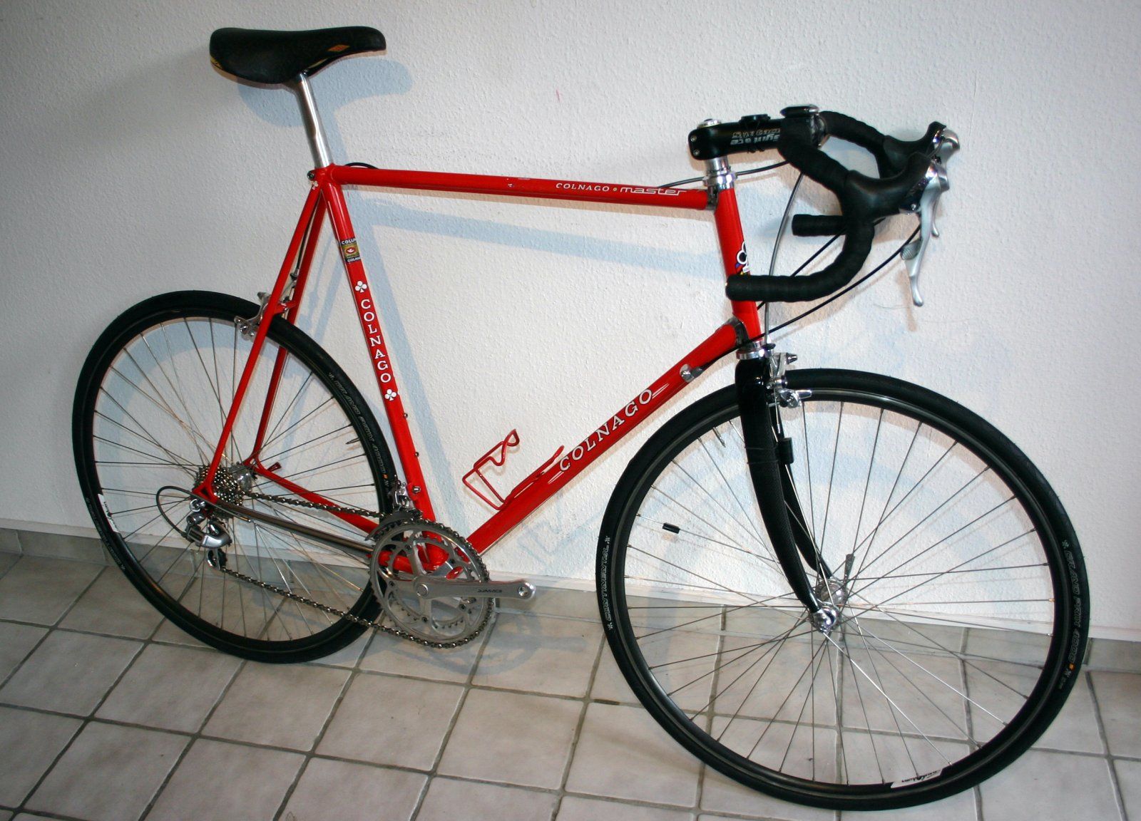

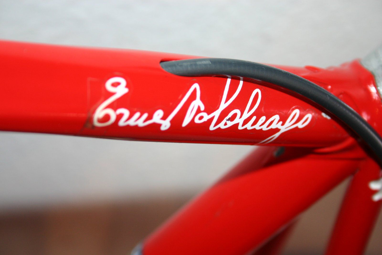

Nach 7,5 Jahren will ich es nun doch wissen und mein Colnago Master in einen (einigermaßen) artgerechten Zustand versetzen.
Vorgeschichte: ich habe das Rad -Rahmengröße 65cm!- im Januar 2014 für einen vernünftigen Tarif aus der Bucht gezogen und einem Sammler (der einiges veräußern wollte, das ihm selbst nicht "passt") abgekauft. Es war reichlich verbaut, u.a. eine 8fach Kassette auf einen 9/10f Campa Freilauf gedengelt, etc.
Ich bin damals soweit tätig geworden, als dass ich die Laufräder (hier aus dem Forum) gewechselt habe, außerdem Kleinigkeiten, wie den Vorbau und es somit prinzipiell fahrbar gemacht habe. Momentaner Zustand ist also:
  • Dura Ace 7400 Gruppe, bin ich prinzipiell mit zufrieden, ist auch insgesamt top erhalten.
  • Campa Omega Felgen (würde ich ggf. gegen was silbernes tauschen, ist aber kein Muss)
  • Nitto Stütze (bleibt, wegen Überhöhung, ich bin ein Riese! SL 99cm) und Nitto Vorbau Ahead
  • Profile Design BRC 1" Carbon Gabel - ab hier wird's spannend, denn die würde ich gerne mit einer Precisa Gabel ersetzen. Ich habe tatsächlich eine Gabel, die liegt derzeit bei @roykoeln (dafür hatte ich ein Master Thron aus der kleinen Bucht gezogen und alles, bis auf die Gabel, in Einzelteilen wieder verkauft). Der Schaft dieser Gabel müsste verlängert werden, denn da fehlen leider ein paar Zentimeter - Frage: wo lasse ich das (gut und sicher und halbwegs zeitnah!) machen?
  • einen klassischen DA Vorbau habe ich bereits liegen, einen passenden Steuersatz auch.
-Der Lenker sollte ersetzt werden.
Eine neue Gruppe würde ich eigentlich gerne vermeiden, wäre allerdings bei Angeboten auch nicht 100%ig abgeneigt. Fällt Euch sonst noch was ein?
Die Fotos sind tatsächlich vom ersten Umbau aus 2014, d.h. noch ohne Nitto Stütze und Vorbau. Ganz aktuelle Fotos reiche ich noch nach
Ziel ist, das Rad im Frühjahr 2022 schick auszufahren. Ich freue mich über Eure Tipps! Und falls noch jemand was zum Baujahr, o.ä. sagen kann, würde ich mich auch freuen (S/N #9M378)

Das wird schick, das lange rote 🙂 abonniert hier. Zum Baujahr kann ich nichts genaues beitragen, würde den Dekor späte 80er (um 1987/1988 herum) einsortieren. An der Stelle wäre ich mir nicht ganz sicher, ob da die gerade Precisa die richtige ist, oder nicht eher eineklassisch gebogene
Verlängern, denke ich, sollte unter Einsatz einer Buchse (eingelötet) gehen. Die Buchse so tief angesetzt, dass sie eben gerade nicht mit einem eingesetzten Vorbauschaft kollidiert. Bei Deiner angezielten Gabelschaftgesamtlänge wohl kein Problem.
Es bliebe so meines Erachtens aber ein Stück weit eine Bastellösung. Ordentlich gerichtet aus meiner Sicht wäre: zum entchromen geben, neuen Schaft einlöten lassen in passender Länge, neu verchromen.
Wobei es da dann evtl. günstiger (und einfacher) ist, bei Colnago eine neue Gabel zu erstehen (siehe Beitrag @Ami)? Gerechnet abzüglich Verkaufserlös der zu kurzen Gabel.
