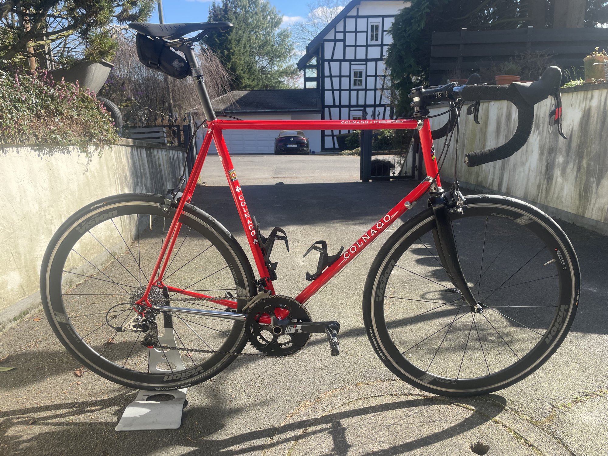

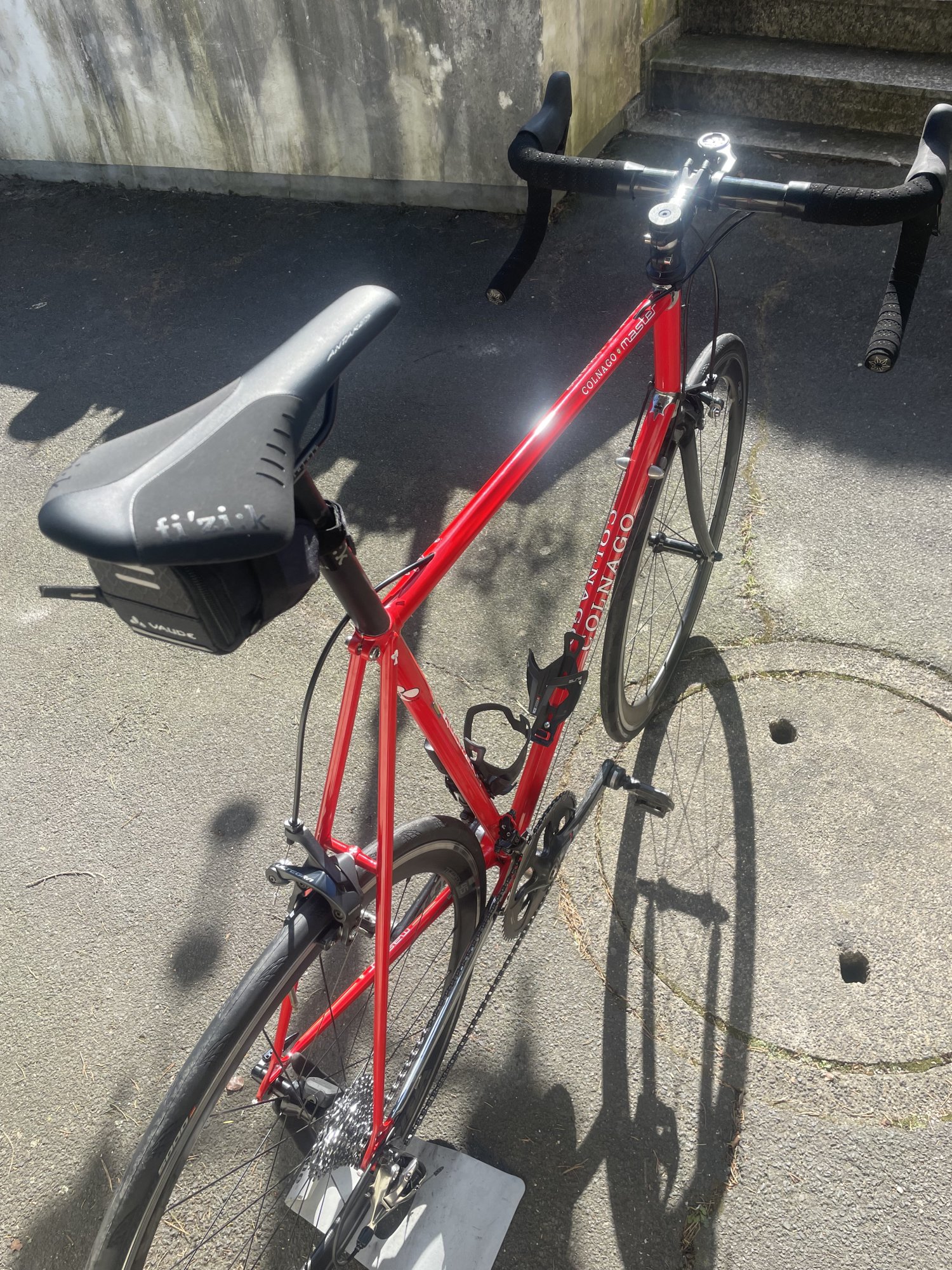

was mir gerade beim längeren hinsehen auffällt warum bist du mit dem hinteren Bremszug eimmal links und einmal rechts am Rohr vorbei? beim dura ace bruder sieht das besser aus.
Das war mir tatsächlich auch noch aufgefallen und ist geändert. Wahrscheinlich hatte ich Bier getrunken beim Aufbauen ;-)
Das Rad ist jetzt (erstmal) fertig! Ich habe die Shifter gerichtet (etwas nach oben, außerdem für große Hände eingestellt), die vordere Außenhülle des Bremszug ist etwas länger, alle Schrauben nochmal kontrolliert (gestern ist die Stütze was reingerutscht) und schwarze Elite FlaHas sowie Conti GP5000 sind jetzt auch dran. Gewicht laut Handkofferwaage: exakt 9kg, das finde ich fein.
Gleich geht's auf Einstellungsfahrt Nummer 2 🙂
Sieht sehr gut aus, nur die 45 mm Felgen sind vielleicht nicht ideal für die Rahmengröße. Du brauchst sicher ordentlich steife Laufräder, da könntest Du alternativ auch niedrigere 32 Loch Felgen nehmen (z.B. MAVIC Open Pro oder so).
Entscheidung ist tatsächlich eher aus optischen Gründen gefallen (ich habe im Zweifel noch genügend andere Räder), es flattert akzeptabel wenig, würde ich sagen. Favorit sind Mavic Carbon Pro Exalith, da liegt hier ein Satz, allerdings ist das Hinterrad defekt (Felge gerissen), wenn ich da mal ein HR zu nem vernünftigen Tarif finde, dann probiere ich die mal ....
Bei der 1" Carbongabel und dieser Steuerrohrlänge hätte ich tatsächlich erhöhtes Flattern erwartet. Gegen das Flattern bei großen Rahmen kann auch ein Gabeltausch helfen (möglichst stabile Konstruktion mit optimiertem/verlängertem Nachlauf). Aber, wenn Du das Flattern so akzeptabel findest und Dir die 45 Felgen an dem Rad gefallen (ist eben wie immer Geschmacksache), dann will ich nix gesagt haben.
Im Vergleich zu meinen Carbon Rädern flattert es durchaus "erhöht", vielleicht auch ein (sehr) wenig im Vergleich zum Colnago mit der Precisa Gabel - ist aber alles im Rahmen des Ertragbaren. Für Momente wo das wichtig ist (z.B. der erwähnte Nürburgring), werde ich eben andere Räder fahren. Das hier ist aber für Genusstouren über Höhen und Täler sicher öfters am Start ;-)
