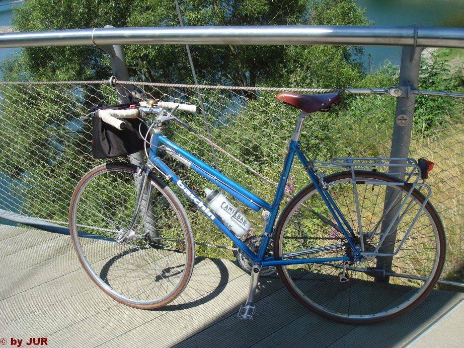

Schlauchreifen sind einfach stilecht! Und ein Muss an so einem Rad. Die Schlauchis werden einfach mit Notubes befüllt. Mache ich beim crossen auch so. Zwei komplette Saison keinen Platten, nur ab und an mal neu aufgeklebt, weil sich der Kleber bei Nässe nach ner Zeit anlöst.
Ein paar Bilder habe ich noch =)
Ich finde, dass die schwarzen Felgen sehr gut aussehen (auch wenn sie wohl 4-5 jahre zu jung sind). Wenn ich dann noch Reifen mit beiger Flanke aufklebe machen die richtig was her.

Ich grübel gerade etwas über die Farbkombi.
Folgendes habe ich mir gedacht:
Lenkerband: Textil schwarz
Sattel schwarz
Bremsaußenhülle: Gelb
Gab es um 1973 schon farbige Außenhüllen? Ich fände gelb gäbe nen schönen Kontrast zu dem blauen Rahmen.
Was meint ihr?
Da hätte ich jetzt weiß vorgeschlagen...
