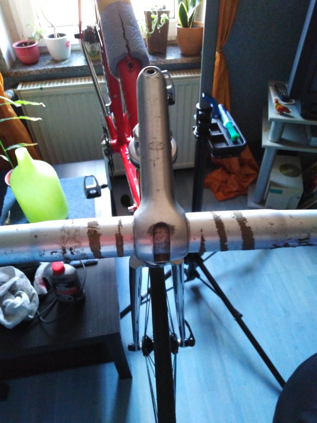

Nachdem ihn @Flat Eric doch nicht gebrauchen konnte(Vorbau) und ich jetzt weiß das er sehr leicht ist, hab ich ihn selbst montiert. Blos das sch...Ding um die Lenkerkurven zu bekommen ist Strafarbeit! Bremsschalthebel hab ich jetzt auch schon mal drauf, schön langsam wirds ein RR!

An das Rad gehört auch einfach so ein Vorbau .
Montagetipp : mit einem Holzkeil etwas aufspreizen , vorher die Kanten der Klemmstelle ( Auge ) gut entgraten .
Das hast du gut gemacht .
