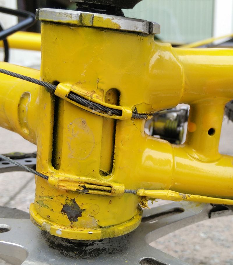

Da der Vorbesitzer den Rahmen im Do-it-yourself-Verfahren und mit einer Spraydose aus dem Baumarkt lackiert hat (ohne vorher den alten Lack zu entfernen) und nichtssagende Aufkleber drauf klebte, habe ich dieses entlacken, sandstrahlen und pulverbeschichten lassen. So sah das Rad vorher aus:
Die Ausstattung:
Allgemein: Das Fahrrad wiegt mit allen Komponenten 10,2kg. Die ursprüngliche Farbe war eventuell schwarz metallic.

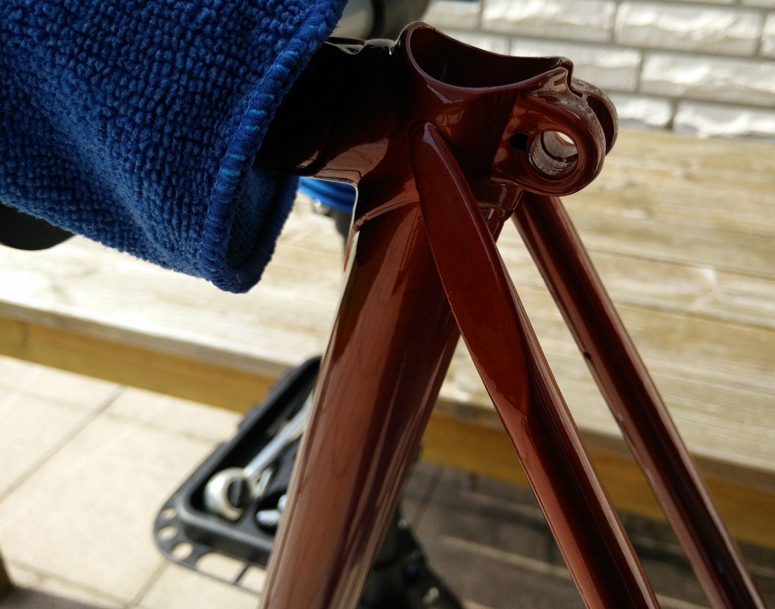

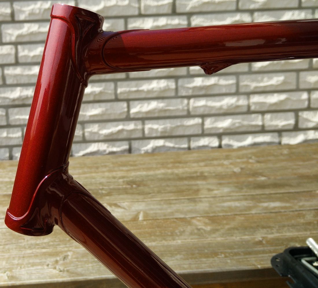

Hier das Rad nach dem Pulverbeschichten:
Das schwarze Band werde ich durch ein dünneres ersetzen - sieht meiner Meinung nach dann etwas eleganter aus.

Schickes Fahrrad. Wegen der Pulverbeschichtung wird es wohl noch Ärger geben:cool:(so etwas macht man nicht bei gemufften Rahmen, das hat aber eher ästhetische Gründe)

Ich würde ja noch die Dreiecke in den muffen farbig nach malen. Am besten eignen sich dafür die email Farben von revell. Kosten nichts und mit einem tempo und nem Wattestäbchen, haste das in 5 min gemacht.
Wieso? =/
Ist auf jeden Fall etwas, worüber ich nachdenke. Allerdings habe ich keine ruhige Hand =/.

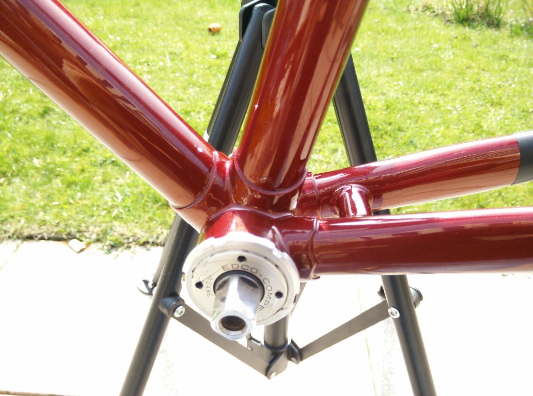

Weil's mir irgendwie aufgefallen ist: Im neu eingebauten Tretlager scheint kein Fett an die Gewinde gekommen zu sein. Grundsätzlich schraubst und steckst du Alles und jedes Teilchen mit Fett ans Rad.
Brauchst du eigentlich nicht. Mit dem Wattestäbchen kannst du eh nicht großartig fein zeichnen;). Ich mach einfach Farbe rein und Streich dann vorsichtig drüber.
Habe bei mir so alle Schriftzüge wieder "neu" hinbekommem und die Verzierungen in den muffen auch. Sieht super aus!. Einfach mal irgendwas altes zum testen nehmen und dann nach erfolgreichem test, ab ans Werk.
Das kann ich leider nicht genau sagen, da ich den Rahmen mit eingebautem Tretlager zum Lackierer gebracht habe, dieser hat es ausgebaut, den Rahmen pulverbeschichtet und das Tretlager wieder eingebaut. Grund: Ich habe nicht das passende Werkzeug dafür. Ich konnte nur die Kurbel abbauen.

Einige finden Apps mit kanten besser, so ist es auch Bei alten Rennrädern. Pulverbeschichten sorgt für Runde Kanten, das war früher nicht so, deswegen gibts Ärger von alten Säcken;)(Letzteres bitte nicht allzu ernst nehmen)

Ich finde, das Pulver ist recht gut und dünn geworden, die Isobandstreifen sollten da gar nicht sein, darunter sollte eine scharfe Lackkante sein, die man so läßt.
