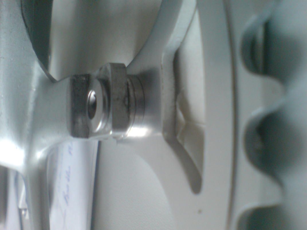

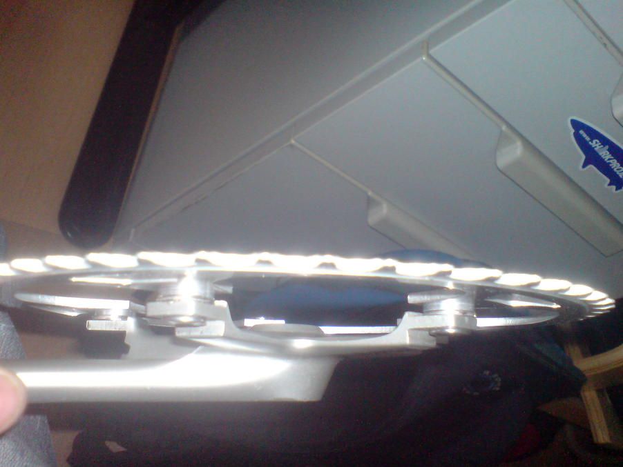

Hallo! Um eine gerade Kettenlinie zu bekommen habe ich das Kettenblatt auf die zweite Position meiner 2fach Kurbel montiert und zusätzlich auch noch Unterlegscheiben zwischen Kettenblatt und Kurbel gemacht, damit das Blatt näher zum Rahmen kommt. (Siehe Fotos)
Meine Frage: ist das klug oder bekomm ich damit Probleme? Habe die Kombi noch nicht gefahren und mache mir Sorgen wegen der Zugkräfte die ja auch seitlich auf Kurbel und Blatt wirken.
Das Rad soll fixed/fixed gefahren werden, also steht das Hinterrad nicht zur Debatte. Ebensowenig die Kurbel, weil nur an diese Kurbel meine Pedale passen =/
Freue mich auf eure Ratschläge, vielleicht hat jemand das auch schonmal probiert? Falls ihr noch weitere Angaben braucht poste ich sie hier schnellstmöglich.
