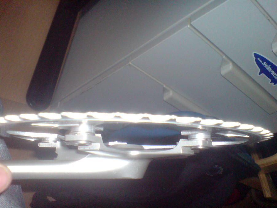

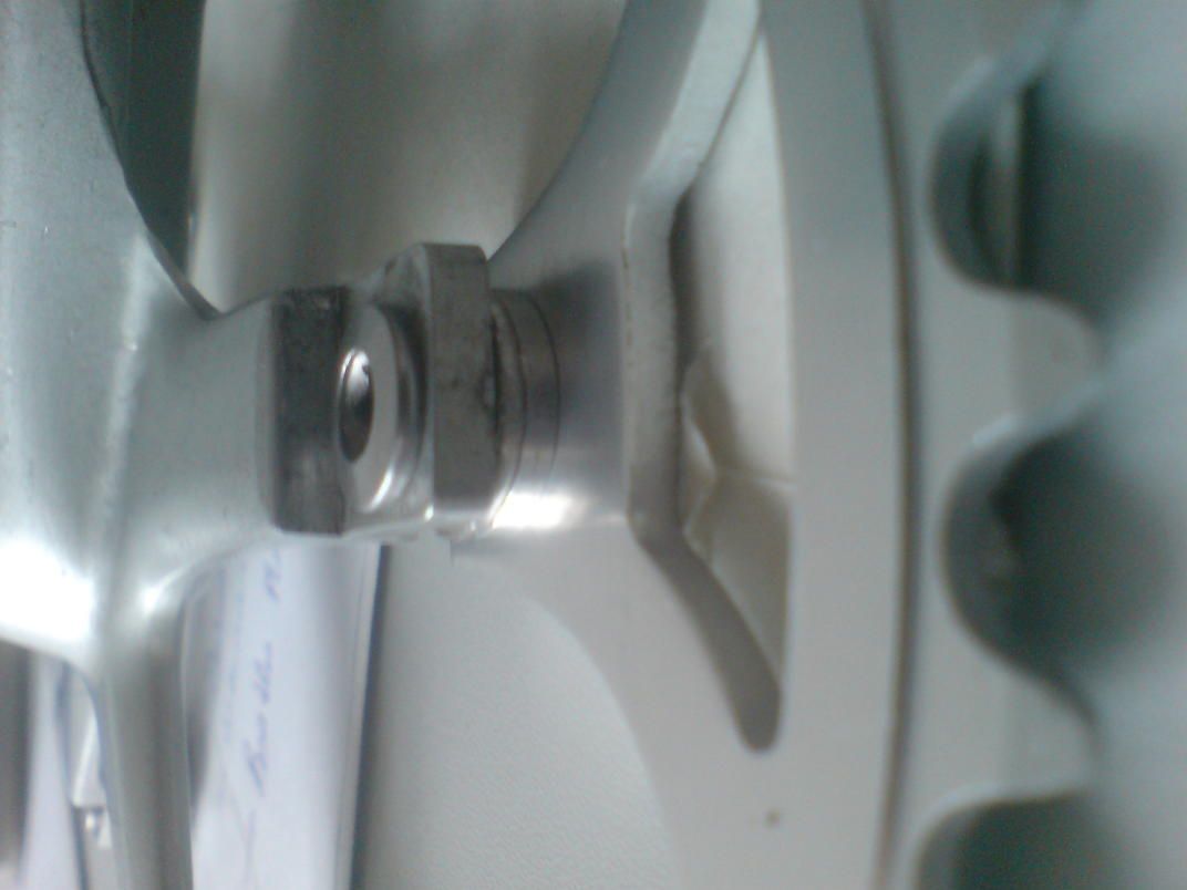

Hallo! Um eine gerade Kettenlinie zu bekommen habe ich das Kettenblatt auf die zweite Position meiner 2fach Kurbel montiert und zusätzlich auch noch Unterlegscheiben zwischen Kettenblatt und Kurbel gemacht, damit das Blatt näher zum Rahmen kommt. (Siehe Fotos)

Meine Frage: ist das klug oder bekomm ich damit Probleme? Habe die Kombi noch nicht gefahren und mache mir Sorgen wegen der Zugkräfte die ja auch seitlich auf Kurbel und Blatt wirken.
Was haben diese ominösen Zugkräfte denn mit den U-Scheiben zu tun?
Davon abgesehen - geht. Hauptsache die Muttern sind lang genug und die Schrauben ordentlich angeballert(!)

Er meint die Kräfte, die durch die ein wenig angewinkelten Kurbelarme und durch die längeren Schrauben spazieren geführt werden. Ist aber nicht dramatisch.

ja genau, ich hatte Bedenken, weil man ja teilweise mit bloßem Auge sehen kann, wie sich das Kettenblatt beim Antritt ein bisschen zur Seite neigt (oder phantasiere ich?). Und ihr meint das hält die Belastung auch beim Fahren mit starrem Gang aus? Werde es morgen mal probieren. Montiert isses, ich bin zuversichtlich.

Die Mehrlänge der Schrauben bewirkt da keine höheren Kräfte (wobei mir immer noch nicht klar ist, welche überhaupt... egal).
Solche Türmchenkonstruktionen neigen mitunter etwas zum lockerrütteln - ordentlich anziehen, bei Problemen evtl. mit Schraubenkleber nachhelfen...

Selbstverständlich entstehen hier Momentkräfte die nicht rechtwinklig zur Innenlagerachse sind und eine Torsion der Kurbelspinne zur Folge haben können, aber wie gesagt sollte das nicht dramatisch sein. Ich bezweifle, dass Du Oberschenkel hast wie Chris Hoy.

habe das montiert und bis jetzt hälts durchaus gut, musste wie erwartet nochmal die kettenblattschrauben nachziehen, aber ansonsten bombenfest!
