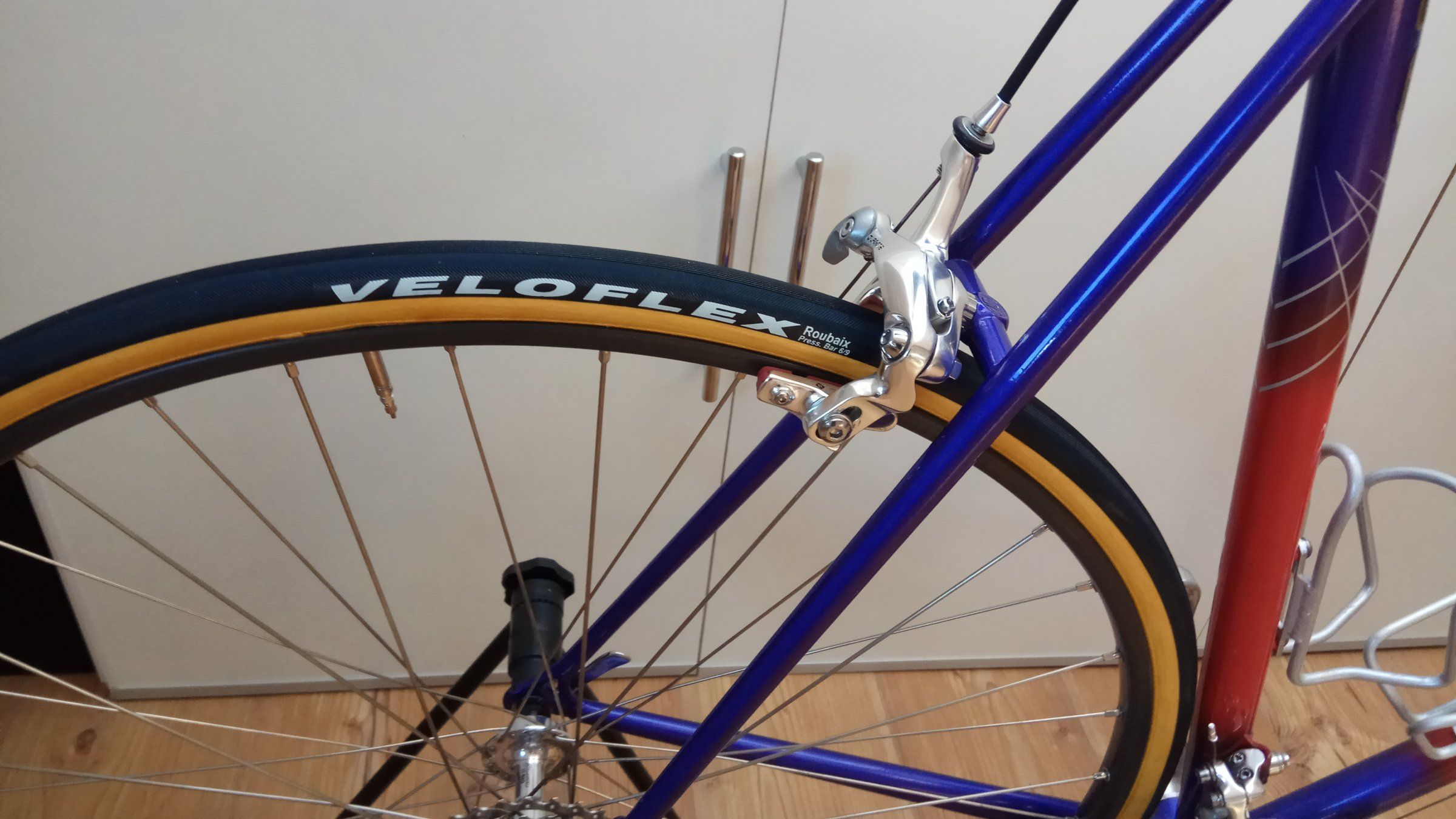

Wo ist da jetzt was altes? Ich sehe einen modernen Rahmen mit modernen Teilen... bis auf die Steinzeitbremsen...
Schieb den Mal in ein Geschäft, dann hörst du schon. Aber zumindest hast du Recht, zeitlich scheinen mir die meisten Teile aus einer Epoche. Ich würde sowohl Rahmen, als auch Teile in die Zeit 2000 (+/-5) einordnen.Wo ist da jetzt was altes? Ich sehe einen modernen Rahmen mit modernen Teilen... bis auf die Steinzeitbremsen...
come on!Wo ist da jetzt was altes? Ich sehe einen modernen Rahmen mit modernen Teilen... bis auf die Steinzeitbremsen...
Modolo Q-Even? Ok, ist halb Vintage. Hab noch zwei liegen...vintage ist ja auch doof, der sollte schon zu den modernen Ergos passen, also oben fast waagerecht sein, ohne dass man den Lenker so kippen muss dass die Enden auf die Hinterradnaben zeigen, dann einen engen Bogen machen, darunter ein ergonimisches Griffstück haben. Dazu nicht kompakt. Jetzt noch silber und 26,0 und schon sind wir bei 0 Ergebnissen weltweit.![]()
mein Sucha hat sich inzwischen erledigt, ist ja schon etwas her.Modolo Q-Even? Ok, ist halb Vintage. Hab noch zwei liegen...
Ein 3ttt, genaues Modell weiss ich nicht mehr. Ich hab das Rad schon vor längerer Zeit weitergereicht.Sieht gut aus! Was ist dass denn für ein Lenker?...

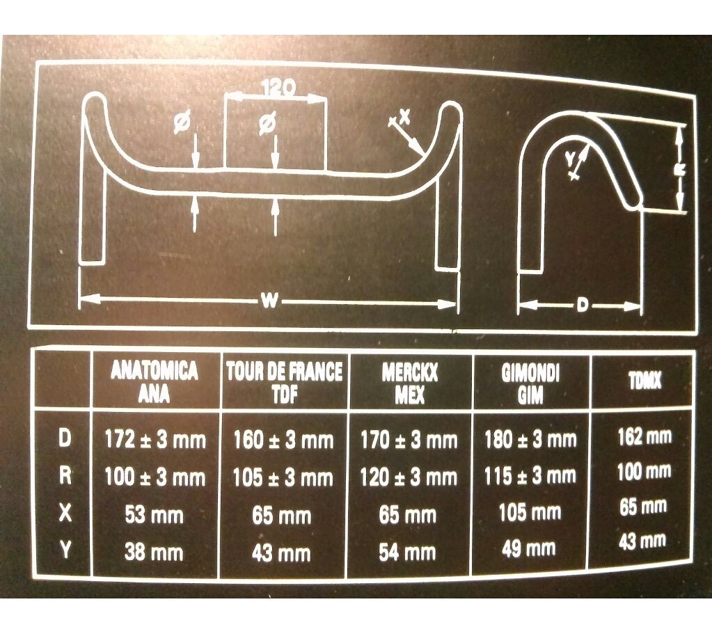

Der Merckx-Bend ist, meine ich der Campione del Mondo, der Competizione ist moderater.Sieht aus wie 3ttt Competizione Merckx, wegen des tiefen Bogens.
Dem entspricht auch der Cinelli Giro D'Italia, gibt es auch mit Sicken. Gibt es in 26,4 oder 26,0 .
Und das sind alles Competizione ?Bei 3TTT konnte man einige Modelle in diversen Formen kaufen, auch den Competizione. Hier ein Überblick, wie sich die Lenkerformen unterscheiden:
Ich denke Gimondi, wegen des Bogens "x"Ein 3ttt, genaues Modell weiss ich nicht mehr. Ich hab das Rad schon vor längerer Zeit weitergereicht.
Erstaunlich die Vielfalt.
rechts bzw links von der Klemmung ? Muß ich mal nachsehen, ist mir nie aufgefallen. Meine Competiziones sind alle gleich geformt.Ist im Lenker meist eingraviert, TdF, Mex etc..
