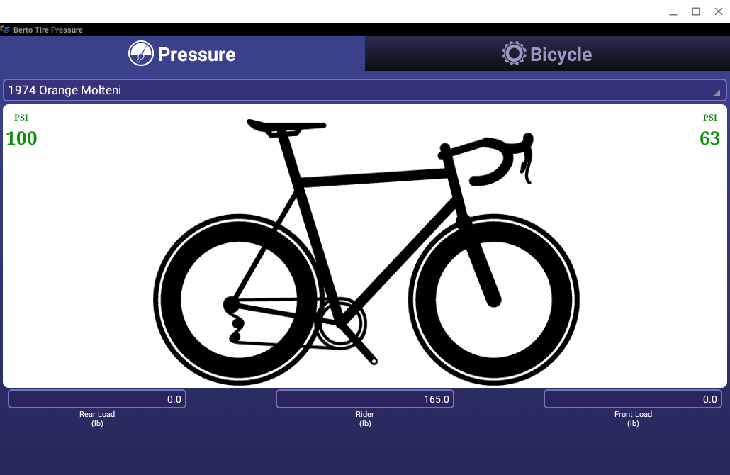

Was für 23er? Conti GP 4K würde da eher 25mm breit ausfallen, für 85Kg Systemgewicht würde ich es mit 4,7 vorn und 6,7 hinten probieren.

Welchen 25er Conti meinst Du? 4000SII? Da sind bei Deinen Werten 6 bar hinten korrekt. Vorn brauchst Du aber nur 4 bar. Das weicht etwas vom Gewohnten ab, denn mit traditionellen Schmalfelgen konnte man vorn nicht soweit runter gehen. Ist aber der richtige Wert, um eine Einsinktiefe von 15% vorn/hinten zu erreichen.
Was zwei bar an Komfort bringen, kann man recht einfach selbst testen. Mit erhöhntem Rollwiderstand ist da kaum zu rechnen. Es wird eher schwammig im Wiegetritt. Ab 19C ist von Schwammigkeit bei diesen Druckwerten nicht mehr viel zu spüren. Selbst fahre ich 21C Velocity Quill zusammen mit den 25er Contis und 50g Vredestein Latexschläuche. Bei dieser Kombi gibt es keine Wünsche mehr in Punkto Komfort und Rollwiderstand.
