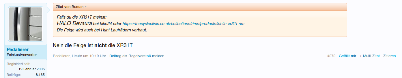

Kauf dir mal ne Brille. Die Felgen sind erheblich verschieden. V-Profil vs U-Profil. unterschiedliche Bremsflanken, unterschiedliches Felgenbett, unterschiedliche Außenbreite.
Kauf du dir mal 'ne Brille!
Ich bin bei der Halo Devaura.

@Bursar
Lies mal von vorne. Ich habe aufgeführt dass die Aerycs Felge nicht die XR31T sein kann. Die Gründe habe ich schon genannt. Die Kinlin ist ein bestens bekannt und wird unter diversen Labels vertrieben.
