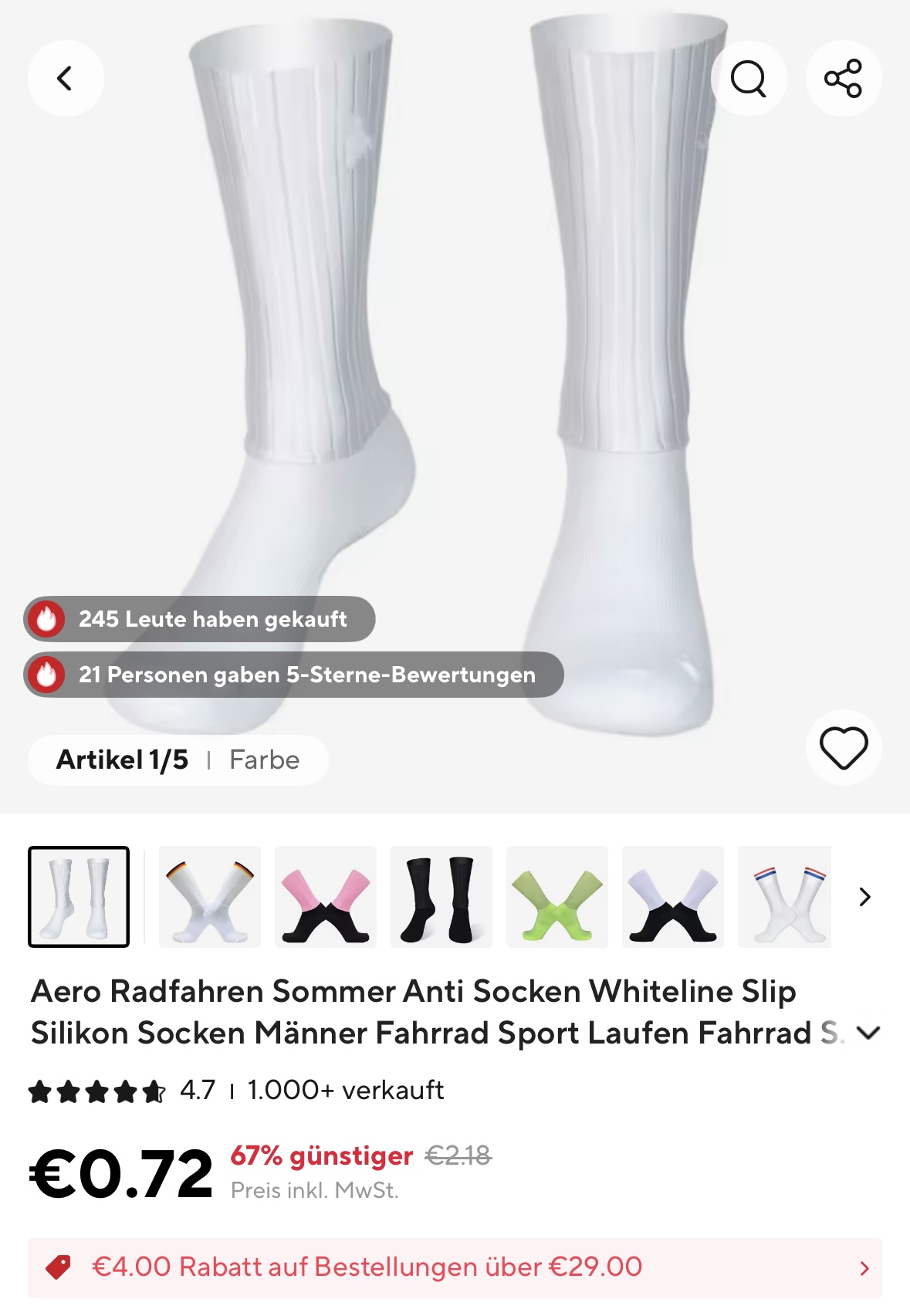

Also ich hab nur Aero Socken von AliExpress um teilweise ~80c und ich weiß bei Gott nicht inwiefern die schlechter/besser sein sollten als 30€ Socken.
habe auch Alie-Socken. Die fingen irgendwann an zu rutschen, halten mit Sprühpflaster aber perfekt. Wie du auf 80ct kommst weiß ich aber beim besten Willen nicht 😅 habe 4 Paar und habe für alle zwischen 4-5 € bezahlen müssen. Im Vergleich zum Non-Alie-Markt allerdings alles immer noch SUPER billig natürlich 🔥
EDIT: okay du hast es ja später aufgelöst mit den 80ct, crazy!
