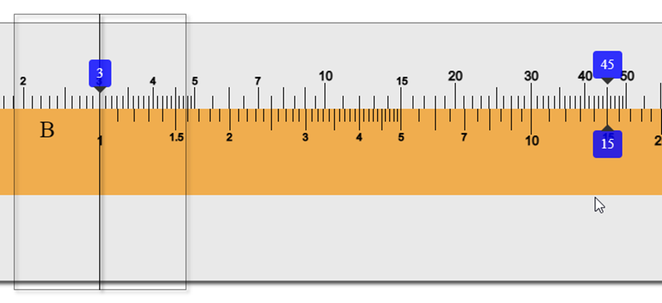

#1 https://www.mathe-museum.uni-passau...zum-ausprobieren/interaktiver-rechenschieber/

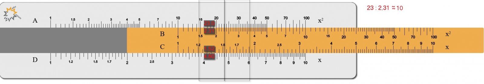

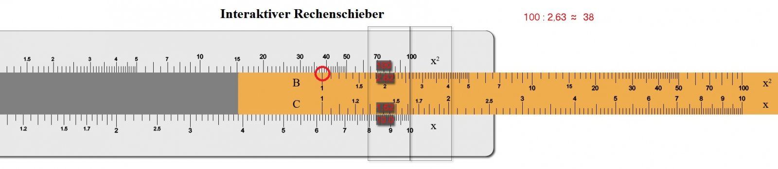

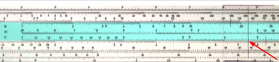

Unter dem Link wird einem sofort ein Schritt-für-Schritt Tutorial angeboten, wenn man den Interaktiven Schieber startet.
So z.B. rechnet man 45/15=3
Man schiebt also den Teiler (15) unter die zu teilende Zahl (45) und liest über der 1 das Ergebnis (3) ab. (so isses eigentlich immer, man liesst entweder am Läuferstrich oder bei der 1 oder alternativ bei der 10 ab, was auf dem anderen Balken steht.)
Man könnte jetzt auch den Läuferstrich (das durchsichtige Teil) verschieben (z.B. von der 1 auf die 5 der orangenen Skala) und dann auf der weissen Skala das Fünffache von 3 - also 15 - ablesen 🙄
Da wären wir also schon bei 45/15*5=15
Wenn man also geschickt Division und Multiplikation abwechselt, muss man gar kein Zwischenergebnis neu "eingeben" ...

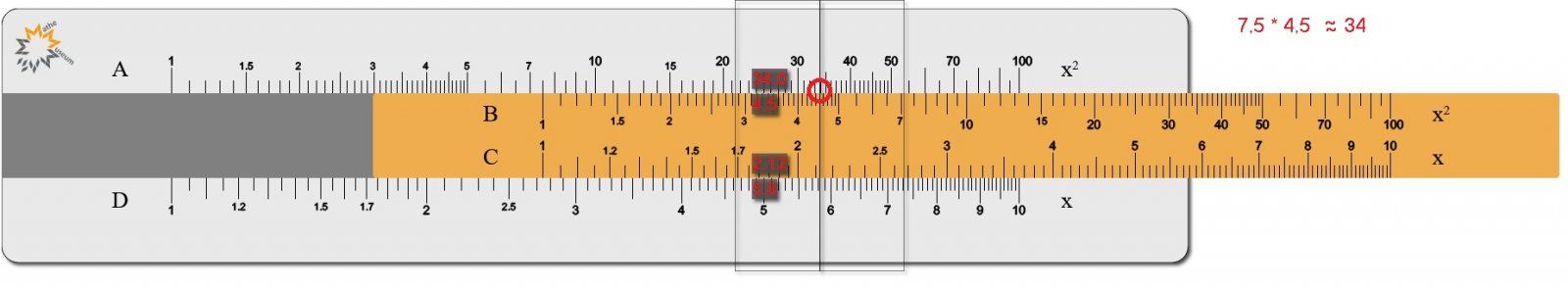

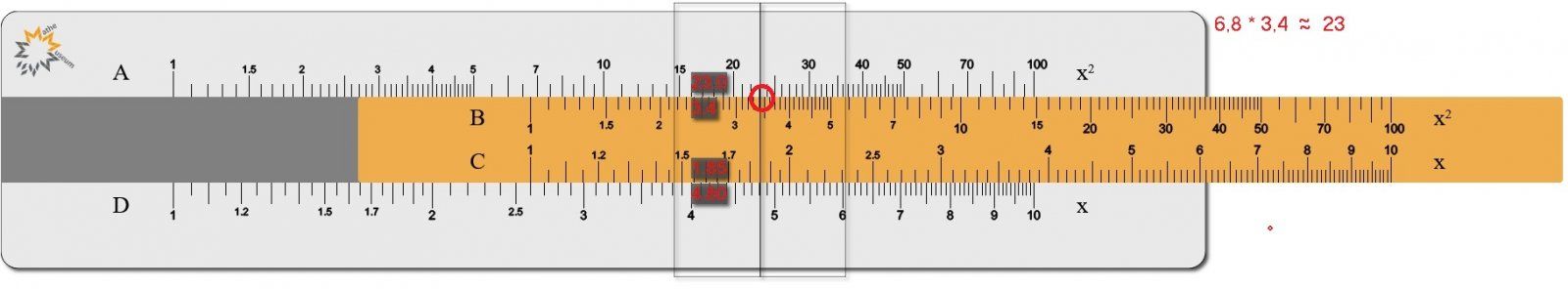

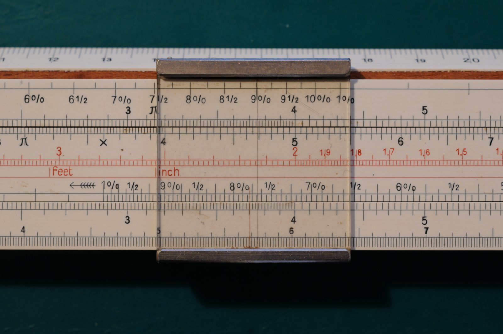

Ich habe einen Lösungsweg gefunden, mit der ich keine Zwischenergebnisse notieren mußte und die Aufgabe in einem Ritt ausrechnen konnte. Zu Hilfe kam ein Rechenschieber. Da ich das Ergebnis schon aus einem anderen Beitrag wußte (8) und ich beim Nachrechnen immer eine Abweichung von 0,1 erhielt (7,9), habe ich die Reihenfolge der Zahlen geändert und bin prompt zum richtigen Ergebnis 8 gekommen. Die Reihenfolge sollte eigentlich egal sein, aber bei komplexen Berechnungen kann man sich mit dem Rechenschieber leicht Einstellfehler einhandeln.
Gerechnet habe ich also von hinten nach vorn in dieser Reihenfolge: 6,75 / 2,31 × 4,5 / 2,63 × 7,5 / 4,69

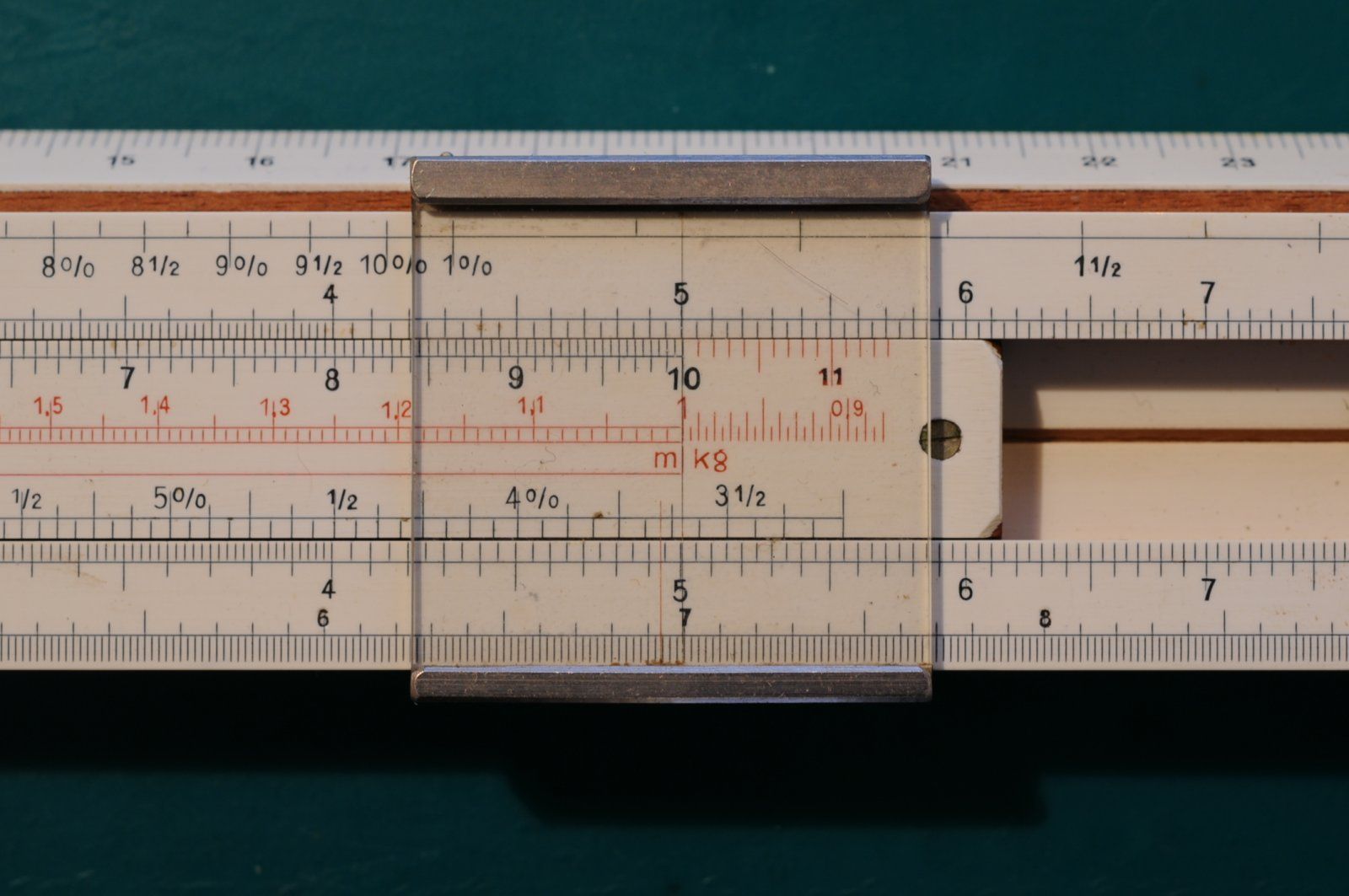

An meinem Rechenschieber ist die Multiplikations- und Divisionsskale oben, die anderen braucht Ihr nicht zu beachten. Als erstes stellen wir 6,75/2,31 ein, also 6,75 oben suchen, 2,31 unten mit der Zunge einstellen (und immer an dem Ablesehaar ablesen):

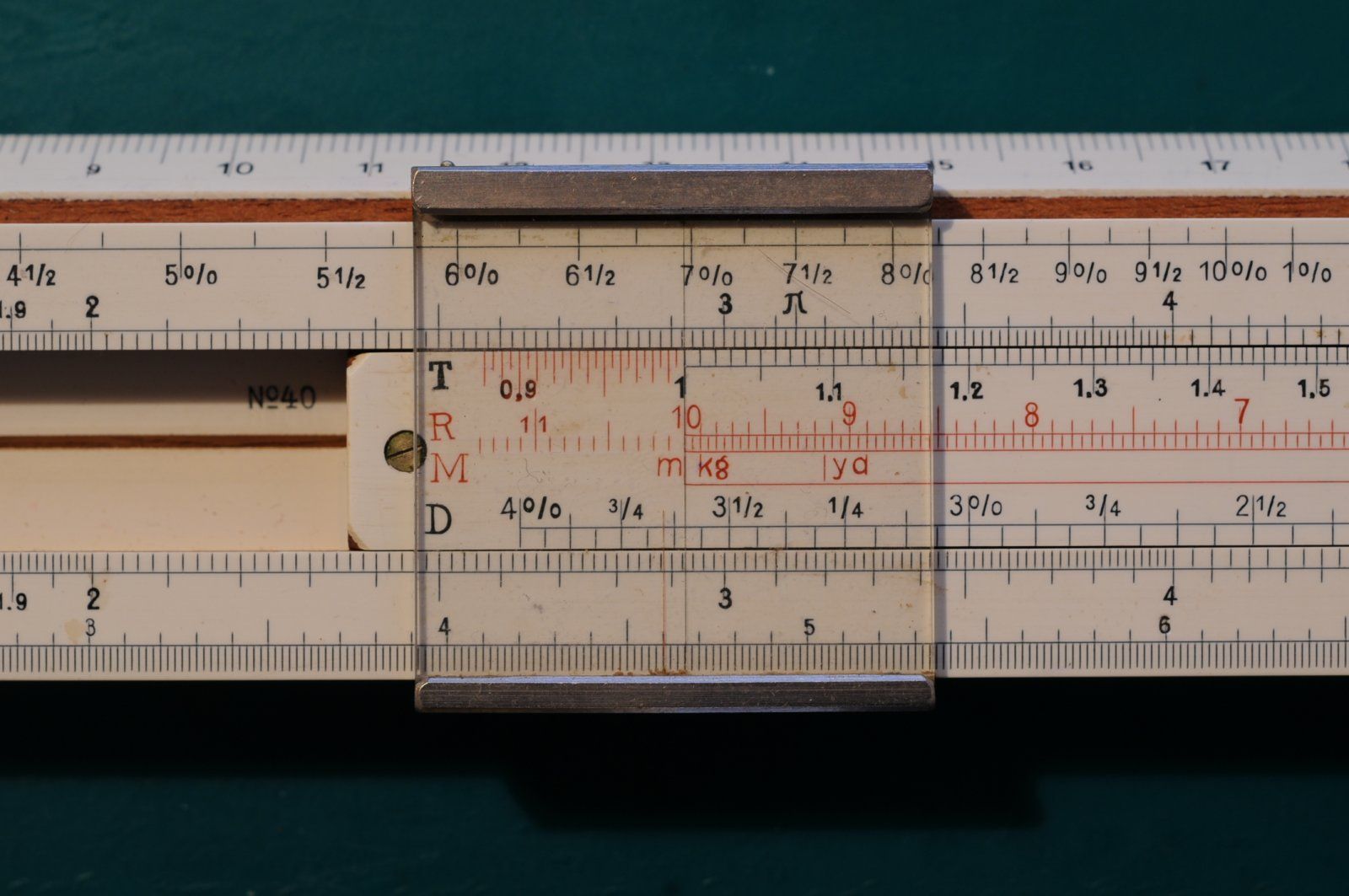

Auf der Zunge gehen wir nun nach links und können über der „1“ das 1. Zwischenergebnis ablesen:

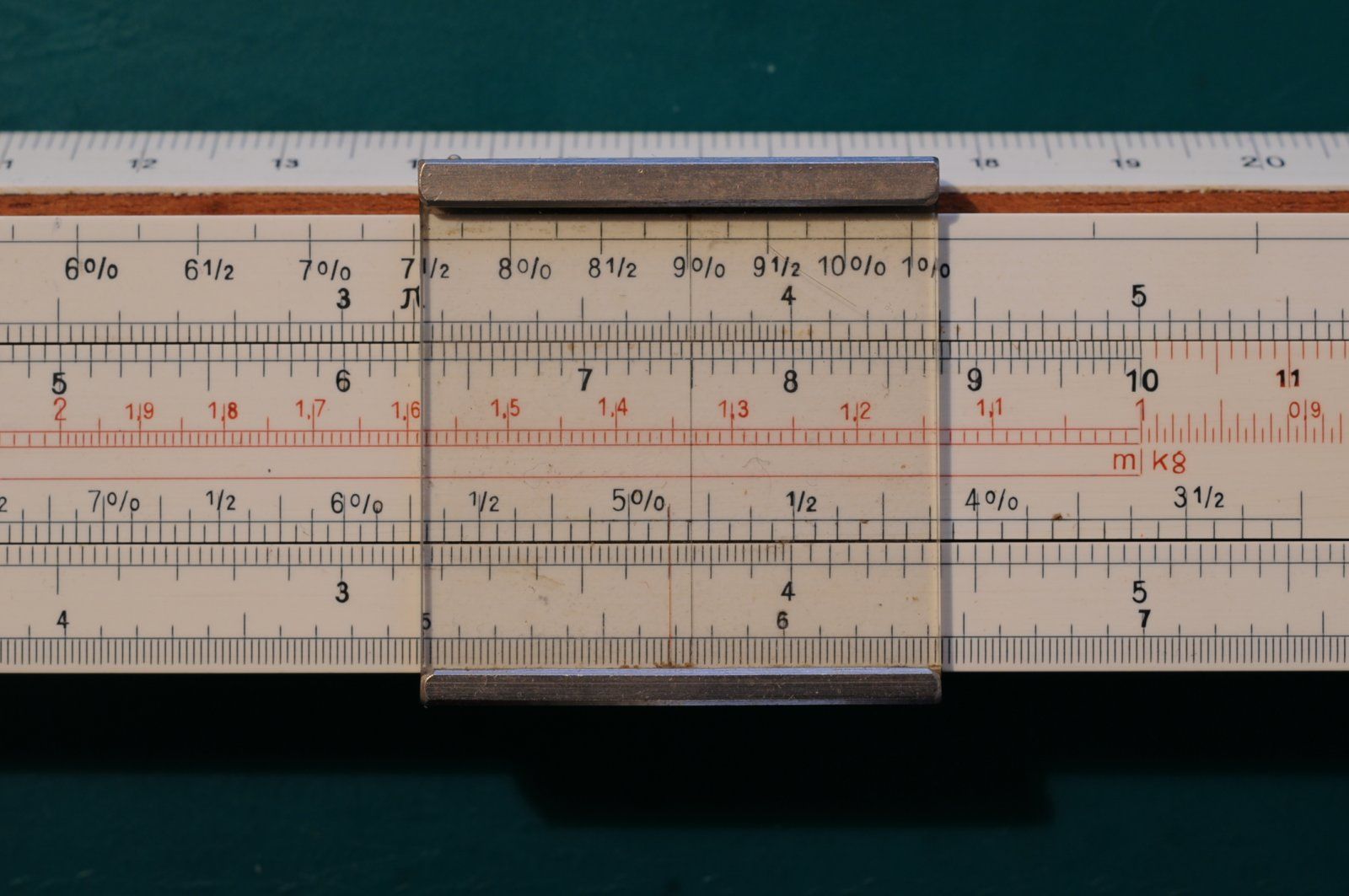

Das wird aber nicht notiert und interessiert uns gar nicht weiter, sondern multiplizieren es mit 4,5. Die „1“ steht schon an der richtigen Stelle, über der 4,5 können wir nun das 2. Zwischenergebnis ablesen:
Ha, können wir nicht, denn die „4,5“ ist außerhalb des Rechenschiebers. Also zurück zur „1“ und dort mit der Zunge die „10“ eingestellt:
Wichtig ist dabei, daß der Schieber mit der Ablesehaarmarke auf keinen Fall verschoben werden darf, sonst wird alles weitere falsch. Über der „4,5“ können wir nun das 2. Zwischenergebnis ablesen:

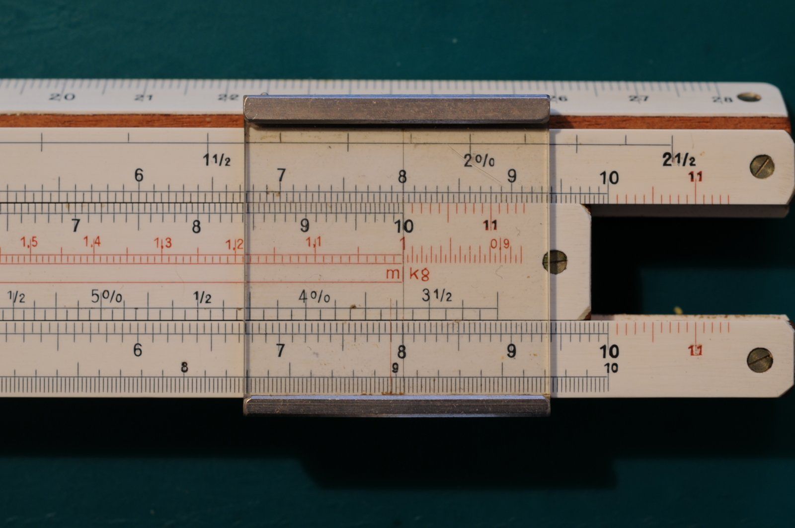

Auch das wird nicht notiert, sondern es wird sofort durch 2,63 geteilt. Mit der Zunge stellen wir also 2,63 unter das 2. Zwischenergebnis:
Hier auch wieder: Nicht die Ablesemarke verstellen! Über der „1“ oder „10“, je nachdem, was innerhalb des Rechenschiebers ist, können wir das 3. Zwischenergebnis ablesen:
Es ist über der „10“. Dieses Ergebnis multiplizieren wir mit 7,5. Dazu gehen wir mit der Ablesemarke zur 7,5 auf der Zunge und haben das 4. Zwischenergebnis:

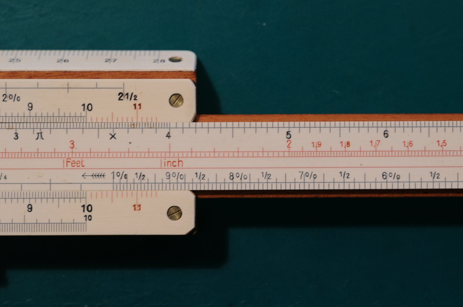

Dieses wird nun noch durch 4,69 geteilt, also 4,69 mit der Zunge auf der Ablesemarke eingestellt. Hier muß ein bißchen geschätzt werden (daher auch der Ausdruck „Schätzeisen“):
Das Endergebnis können wir nun über der „1“ oder „10“ ablesen. (Es befindet sich immer nur eine der beiden Zahlen innerhalb des Rechenschiebers.):
Ergebnis: 8
Ich wünsche Euch viel Freude beim Nachrechnen.
