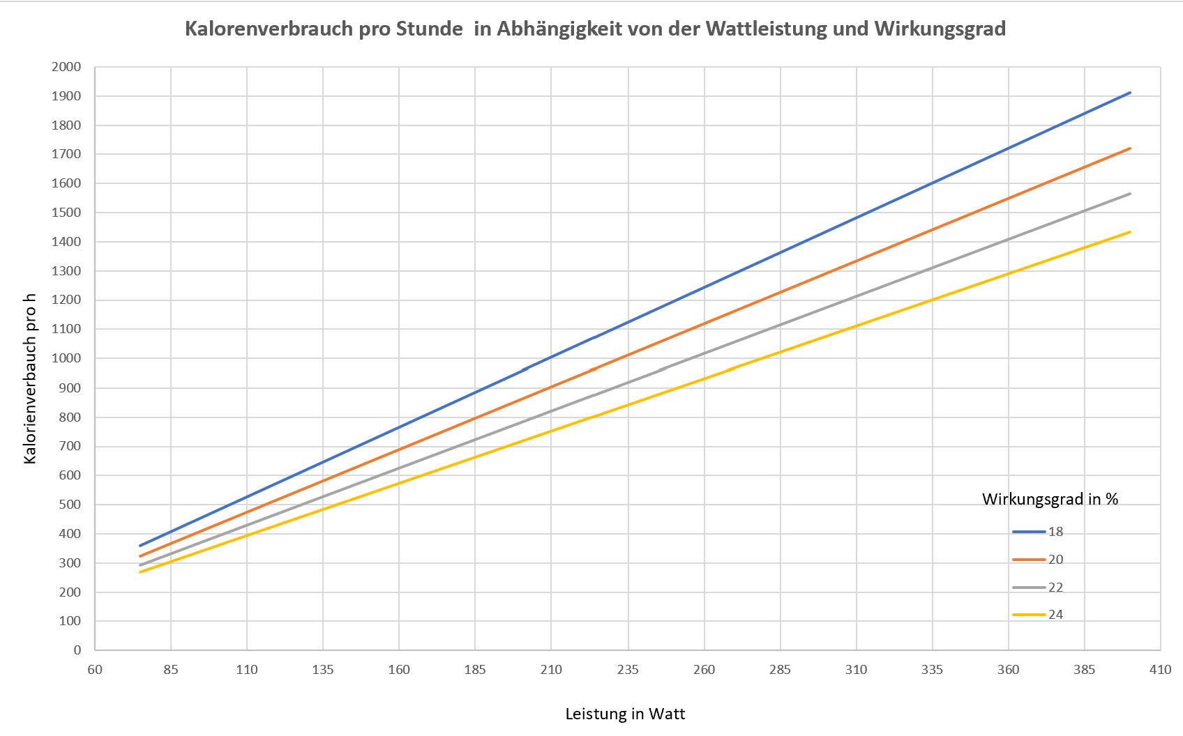

Hier mal der Kcal pro Stunde in Abhängigkeit von Wattleistung und Wirkungsgrad.
Beim Radfahren liegt der Gesamtwirkungsgrad nach den mir bekannten Quellen zumeist irgendwo zwischen 18 und 20 %. (Quelle https://collections.lib.utah.edu/details?id=704525) Gelegentlich wurden allerdings auch schon höhere Wirkungsgrade über 20% berichtet, was den Kcal-Verbauch senken würde.
Was ist nun richtig? Untrainerte verbrauchen weniger Kcal weil sie langsamer fahren, oder untrainierte verbrauchen mehr Kcal bei geringerer Geschwindigkeit weil die Muskeln nicht effizient arbeiten und sie einen viel höheren Durchschnittspuls haben? relativ ist die belastung gerade bei untrainierten doch höher?
Damit Untrainierte mehr Energie bei geringerer Leistung verbrauchen, müsste der Wirkungsgrad den üblichen Rahmen ja komplett verlassen. Das kann ich mir nicht vorstellen.
In dem verlinkten Artikel steht, dass es beim Wirkungsgrad keine signifikanten Unterschiede zwischen "Recreational Cyclist" und "World Class" gibt.
Untrainierte verbrauchen einfach sehr viel weniger Kcal, weil sie weniger Leistung bringen.
Der höhere Durchschnittspuls bei Untrainierten repräsentiert im Übrigen nur den schlechteren Trainingszustand, der sich z.B. in einem geringeren Herzschlagvolumen und einer schlechteren Kapilarisierung der Muskulatur ausdrückt.

Sorry, ich hab jetzt keine Muße die gesamte Studie zu lesen, bin aber interessiert: Du gehst jetzt auf die Einheit Watt / kcal Verbrauch. Aber wie fließt beim Kcal Verbrauch da die HF mit ein? Die is bei untrainierten in der Regel durchgehend sehr hoch, wenn sie intensiv (relativ...) den Sport betreiben. Bei trainierten sind das häufig eher Spitzen, bzw. auch mal Zone 1 Training, und sie sind dabei schneller eben weil sie eine bestimmte Wattzahl mit weniger Aufwand treten können.
Hab ich Dir im Posting darüber beantwortet. Die Hf spielt für den Kalorienverbrauch für sich genommen keine Rolle, die Höhe der Hf zeigt nur an, wie stark das HKS ausgelastet ist. Eine hohe Hf bei Untrainierten ist daher kein Indikator für einen hohen Kalorienverbrauch, sie zeigt vielmehr das Gegenteil an: Der Körper kann nicht genug Sauerstoff herantransportieren und muss deshalb die Hf sehr hoch halten.
Lesen lohnt sich. Ich finde die Studie hochinteressant.
Der Wirkunsgrad (gross efficiency GE =𝑊ext/𝐸tot, where Wext is the accomplished external work and Etot the total energy expenditure) ist unabhängig vom Trainingszustand.
Ich rechne mit 16 Watt/Min =1 Kcal also 600 in 60 Minuten, und ob nun 20 Kcal die Stunde mehr oder weniger machen die Hüften nicht weniger fett.

Nicht die Fitness, sondern einzig und allein die Physik bestimmt den Kalorienverbrauch.
Da ist was Wahres dran, aber die Physik gibt nur die zu leistende Arbeit in Watt vor, nicht die biologischen Kosten dafür. Unser Körper ist der Motor, der diese Arbeit verrichtet, und wie effizient er das tut, bestimmt die Fitness. Ein trainierter Motor hat einen besseren Wirkungsgrad, verbrennt für dieselbe Leistung also etwas weniger Kalorien und schont durch eine höhere Fettverbrennung die wertvollen Kohlenhydrate. Die Physik stellt also nur die Aufgabe – die Fitness bestimmt, wie sparsam dein Körper sie löst.
@pjotr hat dazu oben eine Studie verlinkt, die genau das Gegenteil aussagt: Der Wirkungsgrad ist unabhängig vom Trainingszustand. Die Leitung wird verbessert, Sauerstofftransportkapazität, Maximalkraft, Ausdauer, Kühlung usw, aber der Wirkungsgrad bleibt. Die Höhe des Wirkungsgrades sind von Mensch zu Mensch verschieden, allerdings schleppt jeder Mensch seinen eigenen Wirkungsgrad unabhängig vom Trainingszustand sein Leben lang mit sich herum.
