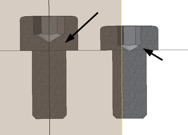

Die Werte gelten für das Material. Wenn man die Form einer Sonderschraube ungünstig wählt kann es sein das die letztlich nicht mehr Moment wie eine 8.8er Normschraube verträgt.
Schaut man sich mal das Foto zu Beginn an und die Schrauben in dem Link der Klemmung, so sieht man 2 Innensechskantschrauben mit flachem Kopf. Diese haben i.d.R. einen kleineren Inbus weil sonst am Kopf um den Sechskant zu wenig Fleisch übrig bleibt und er dort abschert und nicht am Gewinde. Hier scheint man aber einen normalen Innensechskant genommen zu haben und dann gibt es noch einen Absatz für den O-Ring. Vermutlich rettet der Absatz das Problem mit dem sonst kleineren nötigen Schlüssel.
Wo ist denn die Problemschraube abgeschert? Oh, gar nicht der Gewindequerschnitt hat nachgegeben sondern der Kopf um den Bereich des konischen Innensechskantauslaufs. Ob das jetzt gut oder schlecht ist kann ich gar nicht sagen aber zumindest deutet es darauf hin das hier ein kleinerer Querschnitt vorliegt als eben der Gewindekern. Damit kann ich auch nicht bei einer Rechnung mit dem üblichen Querschnitt rechnen nur mit welchem wurde denn gerechnet? Wurde überhaupt gerechnet? Im Grunde weiß man es nicht.
Mal ein Bild von 2 M5 Schrauben unterschiedlicher Norm. Der eine Innensechskant ist kleiner gewählt damit genug Querschnitt bleibt. Trotzdem ist der Querschnitt kleiner als bei der Schraube links. Gefahr ist auch das bei dem kleinen Inbus er eher durchdreht.
Was will ich damit sagen? Das der intuitive Gedanke 10.9 = hochbelastbar nicht unbedingt stimmen muss. Aber das Drehmonent wurde ja zum Glück daneben angegeben und dann sollte das auch nicht abreißen wenn man sich daran hält.
