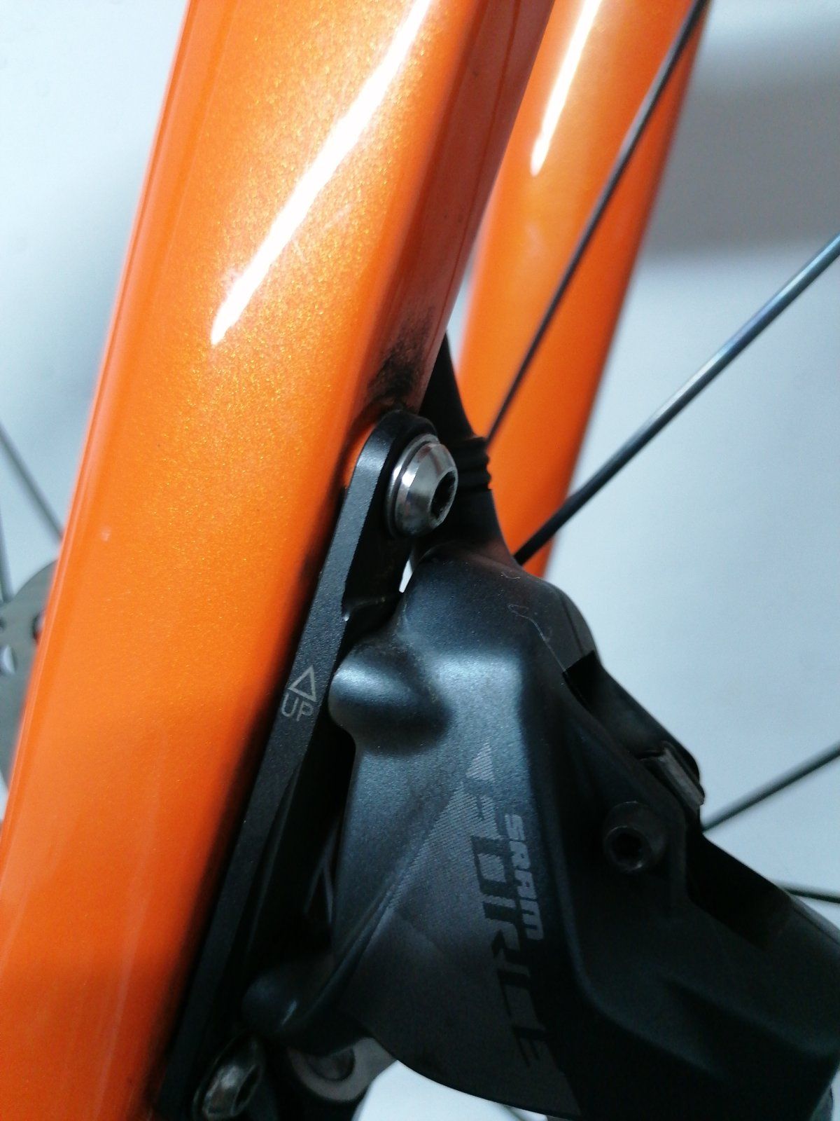

Weil hier als Idee das Senkerodieren kam... Ich arbeite als Senkerodierer im Werkzeugbau und da es sich sicherlich um eine Carbongabel handelt und Carbon nur sehr schlecht leitfähig ist, da es durch Harze bzw Kleber isoliert ist, ist Senkerodieren nicht möglich.
Ich konnte zum Glück eine andere Gabel finden und habe diese gestern auch erfolgreich abgelängt und, da total mit WD40 versaut, werde ich auch noch den Bremssattel reinigen und mit neuen Teilen überholen.
Daher kann ich die alte Gabel in Ruhe angehen und stelle zur allgemeinen Belustigung gerne ein Bild ein. Ich habe mir nun alle Arten von Bohrern besorgt. Mit viel Gewalt werde ich es packen.
