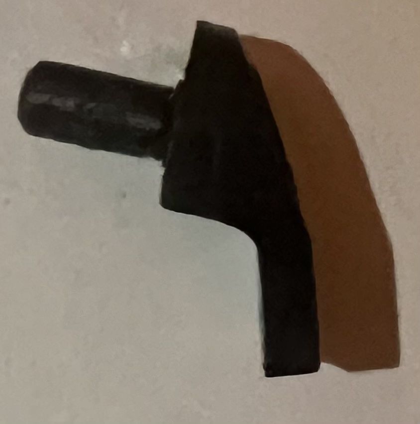

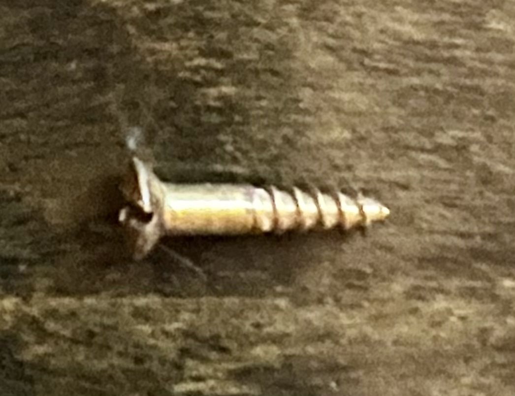

Wie habe ich den den Clip repariert?
Mit dem Minimulti und einem feinen Bohrer, in Stift und Gehäuse jeweils ein Löchlein gebohrt!
Eine, beim Schrankzerlegen übrig gebliebene Messingschraube, in das Gehäuselöchlein geschraubt, den Kopf bis zum Gewinde abgeknipst und den abgebrochenen Stift mit einer Flachzange, auf das, aus dem Gehäuse herausschauende Gewinde geschraubt!
(Messingschraube: 12x2,3mm)

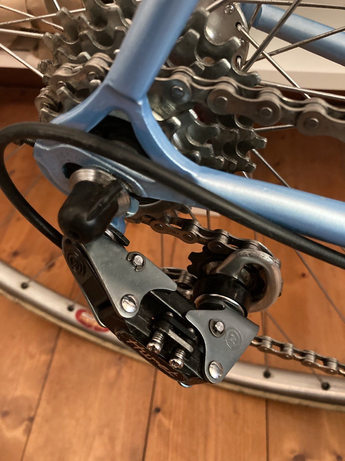

Sehr gut, ich frage mich eh gerade ob ich nicht meine Ersatzmutter schon verloren habe :D.

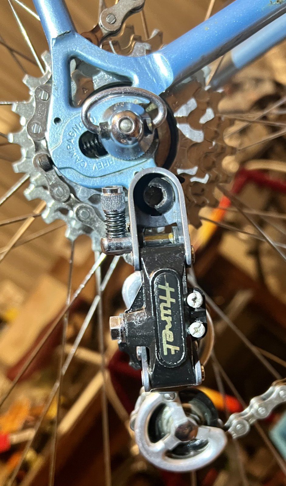

Ich bin mir nicht sicher, dass Winston98s Kette hier korrekt durch das Schaltwerk läuft. Bei meinem San Marco wirkt das alles, wie soll ich sagen, ein weniger funktioneller.
Die Kette ist noch nicht auf einem Kettenblatt drauf und das Schaltwerk deswegen entspannt, darum sieht das etwas komisch aus.

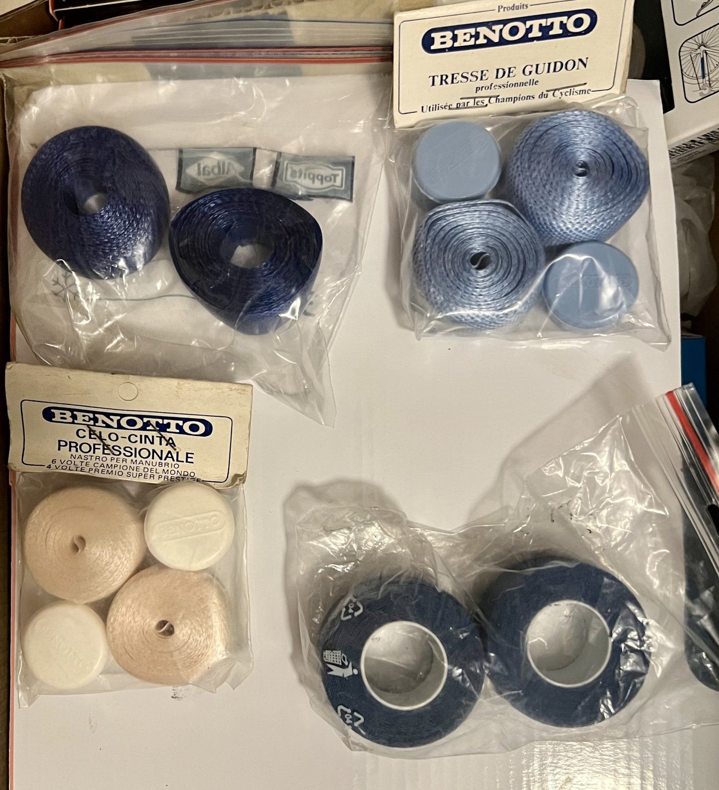

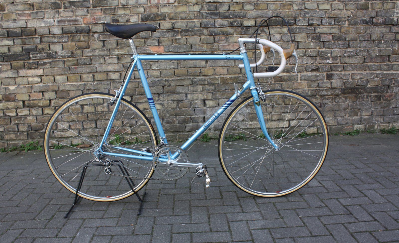

Nochmal zurück zu den Lenkerbändern…!
Da, das weiße Benotto leider einen Stich ins Orangene hat, fällt das wohl aus!
Blieben:
• Benotto Dunkelblau
• Benotto Hellblau
und
• Gewebe Dunkelblau
übrig!
Ich bitte um Vorschläge!
Der Hexer meinte, Benotto Weiß, oder Dunkelblau. Ich sähe auch Weiß in erster Position, tendiere aber aus Ermangelung zu Hellblau.
Da muss ich nicht lange überlegen:
schwarzes Textilband, so wie im Prospekt.
Historisch und ästhetisch absolut nicht passend sind die schaumartigen Weichbänder – dick, fett, gräßlich, und zwar in jeder Farbe.
Zudem harmoniert Schwarz mit dem schwarzen Sattel.
Ich bin komplett bei Dir, wenn es um das Modell in dem Prospekt geht!
Da ich aber einen funkelnagelneu in weiß bezogenen Turbo am Rad habe, paßt schwarzes LB nicht optimal, finde ich!
Selbst das dunkelblaue Band, finde ich nicht optimal, weil zu dunkel!
Mein lieber heissporn…!
Die Beschreibung hört sich ja wirklich gut an, aber knapp 50€ für ein Kunststoffband, finde ich schon etwas ambitioniert!
Das finde ich auch…sportlich….
Ich habe die günstigen perforierten aus Kork gemeint. Scheinbar gibt’s die nicht mehr. Ich habe noch ein reinweisses: das lege ich dir ins Paket 😃

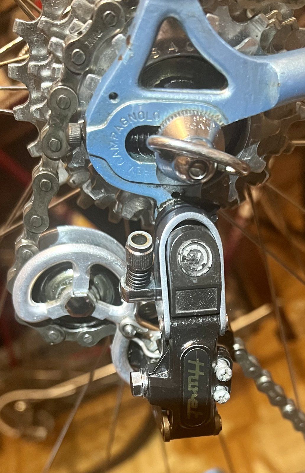

So ganz, bin ich mit der Position des Schaltwerks noch nicht glücklich?!
Befürchte, der Außenzug kommt dem Schnellspanner ins Gehege?!
