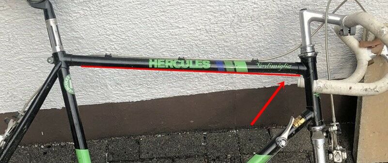

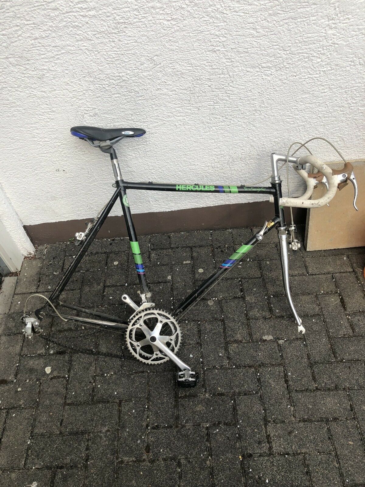

Guten Abend,
durch Wermelskirchen bin ich eben auf meinem Weg nach Schloß Burg, Solingen, hindurchgefahren.
Der Rahmen scheint mir jedoch stark gestaucht zu sein; das seitliche Foto habe ich unten in großer Auflösung angehängt (höher auflösende Fotos sind bei Kleinazeigen häufig nur mit Tricks zugreifbar). Beachten Sie die Stellen unmittelbar hinter den Steuerrohrmuffen; an diesen sind Verbiegungen des Ober- und Unterrohres zu sehen, vor allen Dingen, wenn man das Foto etwas aufhellt.
Das auf dem Bild erkennbare rechte Ausfallende der Vorderradgabel kommt mir ebenfalls seltsam vor; es ist so sehr nach hinten orientiert (vergleichen Sie mit der Ausrichtung des Steuerrohres), daß ich davon ausgehen würde, daß die Gabel einmal stärker nach vorne gebogen war, bis ein Auffahrunfall dies änderte.
Wenn Ihnen dennoch das Herz daran hängt, sollten Sie den Verkäufer berfragen, ob er an diesen Stellen Aufwerfungen unterhalb der Rohre und quer verlaufende Lackrisse auf den Oberseiten erkennen kann.
Vielleicht kann ich Sie vor unnötigen Bemühungen bewahren.
Oweh, das sieht böse aus - Danke für die Vergrößerung ! Mit der RH auch eh zu groß für mich......warum verkauft man sowas noch ?

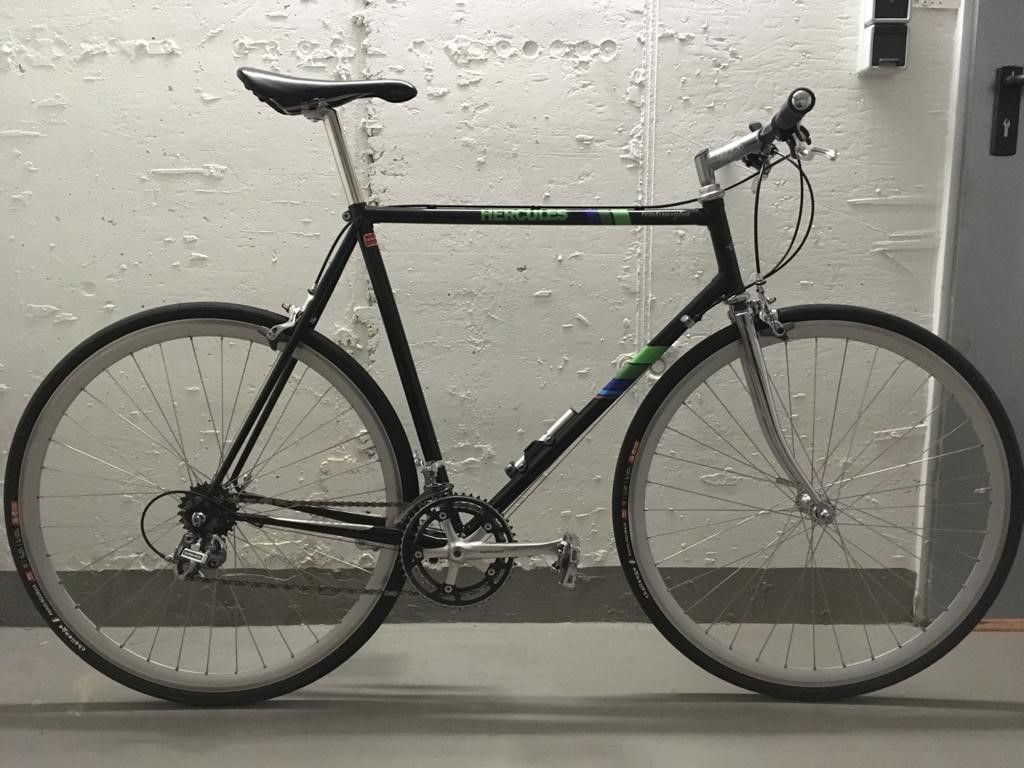

Hallo in die Runde,
mein Hercules Ventimiglia hat auch einen geraden Lenker bekommen. Müsste ein ´87er Modelljahr sein.
Aufgebaut mit Shimano Dura Ace 7-fach Komponenten, polierter XTR-Stütze, Mavic CXP 30 und
Shimano Deore II Daumies. Ein Rad was ich genauso und gerade deswegen sehr gerne fahre.
Anbei ein schlechtes Handykellerbild.
Gruß Peter
Hallo in die Runde,
Gruß PeterAnhang anzeigen 852331
Bis auf den Vorbau gefällt's mir gut.
crestfallen
crestfallen
Danke das freut mich.
Das Rad sollte als low budget Projekt laufen. Ich habe für den Aufbau fast ausschließlich vorhandene Teile benutzt.
Den Vorbau habe ich bewusst gewählt. Zum einen hat er ein wenig Steigung, und vom Klemmbereich kann ich so MTB-Lenker nutzen. Was mir garnicht gefällt sind diese klassischen Alu-Vorbauten mit -17 Grad in der Kombi mit Flatbar. Aber Geschmäcker sind ja verschieden...
Gruß Peter
