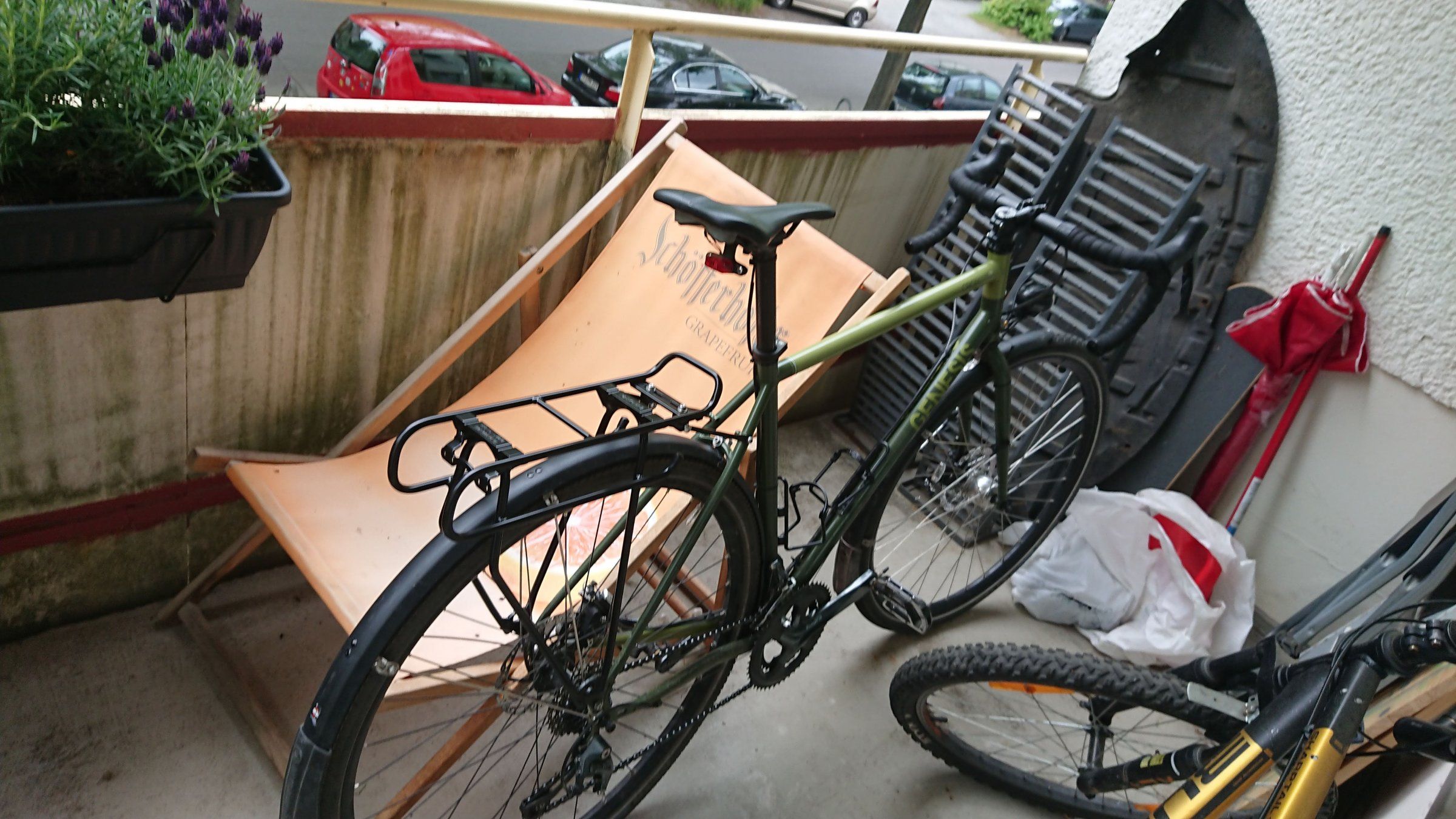

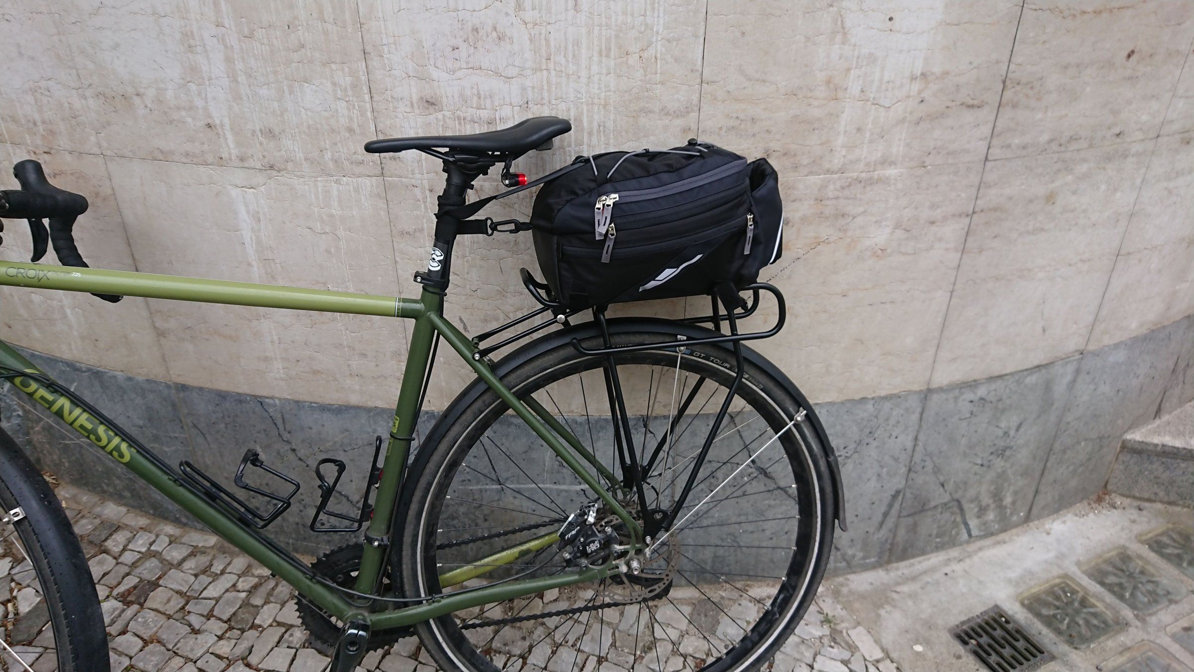

Wie schwer sind eure CDFs?
ich habe jetzt einen Gepäcktrager angebaut und bin bei knapp über 14Kg. ist schon schwer das Teil...
Noch nie gewogen - weil's mit egal ist. Im Originalzustand wiegt meines sicher auch 12,5-13 kg.
...was erwartest du von einem Rad mit Lichtanlage, Nabendynamo, Schutzblechen und Gepäckträger? Für mich ist die Hauptsache, dass es passt, sich gut fährt (auch dort wo ich mit dem RR nicht hinkomme) und gut aussieht. Wenn es um wenig(er) Gewicht geht nehme ich das RR.
