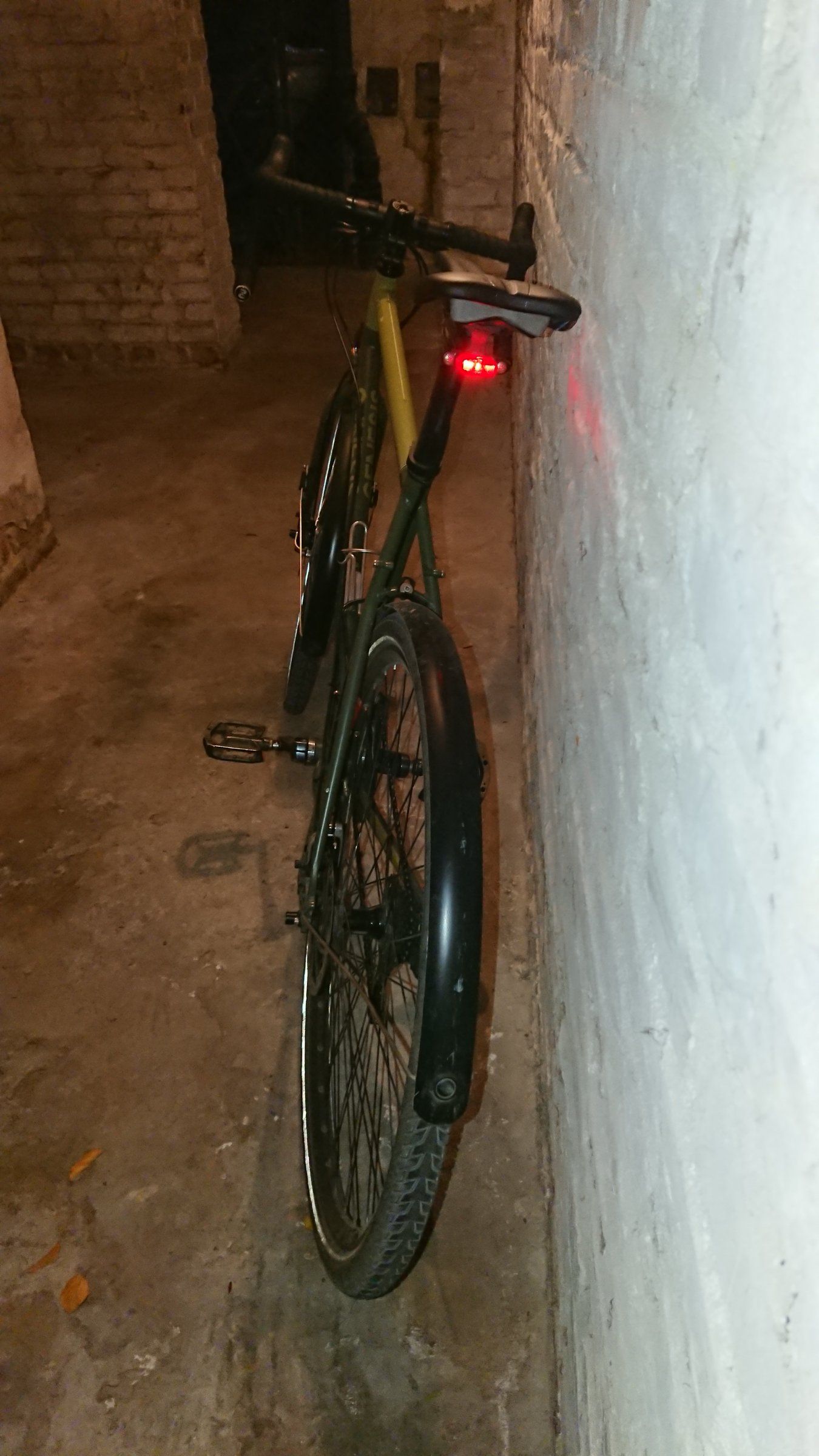

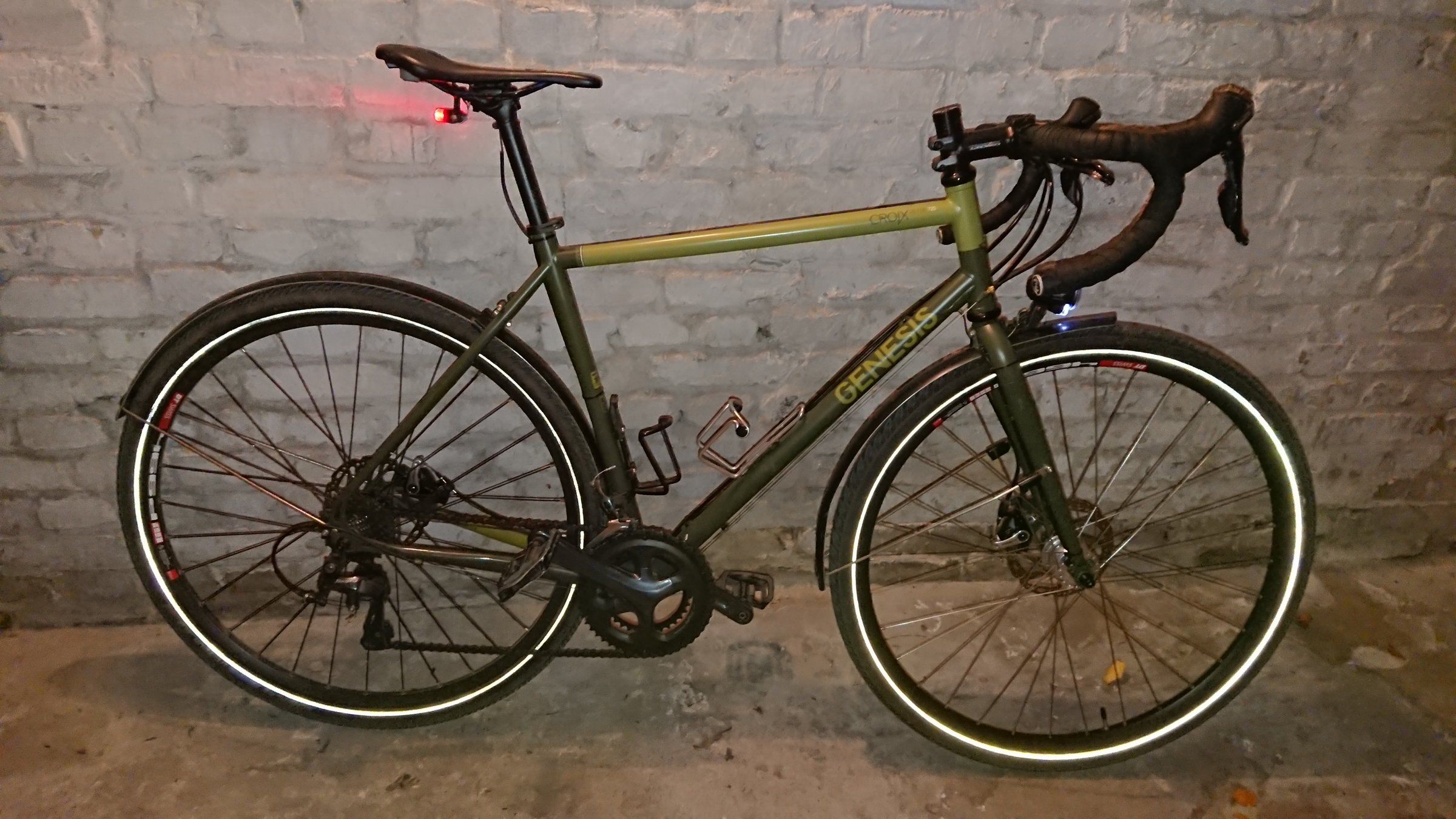

So, seit dem Winter ist einiges passiert am Rad:
Der Träger am Heck wurde durch den breiten Pelago Porteur ersetzt. Der Eigenbau-Träger war doch nicht so toll und hat das zuständige Anlötteil überfordert. Der Ortlieb Officebag ist einer baicyclon Messengertasche gewichen. Die wird mit Riemen aus dem Outdoorladen fixiert und kann bei kurzen Strecken auch auf den Rücken. Die Gewichtsverteilung ist jetzt super! Das Rad läuft viel besser und bockt bei Unebenheiten auf der Straße weniger. Wenn ein Einkauf >10 kg vorne drauf muss, ist es etwas schwerfällig, aber was will man? ;)
Als Reifen hab ich jetzt die absolut phantastischen Panaracer Gravelking in 32 mm montiert. mit 3/3,5 bar gefahren, etwas weniger geht auch gut, ist das Rad bequem und komfortabel wie nie! Auch auf Schotter und Pflaster. Nach 1500 km eine Panne, ist soweit ok für mich. Das beste Tuning, das man für 2 x 20 € bekommen kann!
Nach über 16.000 km, zwei Ketten und einem einzeln ersetzten 19er Ritzel war der Antriebsstrang fällig. Kassette, Kette, Kettenblatt. Da hab ich zu einem 1-fach Spezialteil (FSA megatooth) gegriffen, die Crossschiene und den Dogfang abgebaut. Runterfallen sollte die Kette da nicht. Läuft super.
Das Rad wiegt jetzt knapp unter 13 kg ohne Schloss. Kann ich nicht meckern. Und macht Spaß wie nie :D
Nur der rechte Campa Veloce Ergopower ist durch. Schaltet immer mehrere Gänge am Stück runter. Erstmal ein geborgtes Rundhöcker-Ersatzteil montieren und dann sehen, ob die Zahnscheibe & Sperrklinke separat erhältlich sind. bei den teureren Campa-Gruppen scheint das ja der Fall zu sein, aber bei der Veloce?
Und so sieht es aktuell aus:

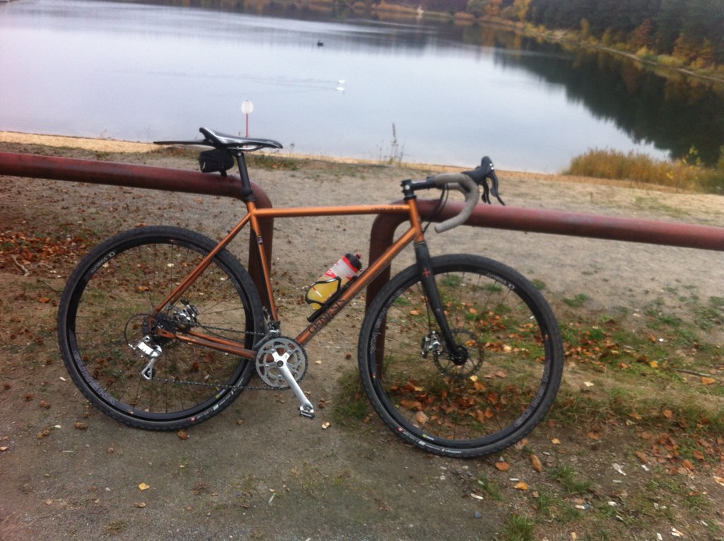

mit meinem ersten post möchte ich mein neues CdF vorstellen: Bei weitem nicht so tiptop geputzt wie viele andere vor mir aber dafür offensichtlich das erste Bild des 2017er Modells.
Man sieht sehr gut die veränderte Geometrie, ich habe das Rad ausgehend vom Rahmenset aufbauen lassen. Da ich mit gerade Ü50 das Fahrradfahren neu für mich entdeckt habe und das Rad 1-2x die Woche zum Pendeln (50km) verwende, war mir eine komfortable Position sehr wichtig. Daraus ist ein M Rahmen resultiert, auf dem ich perfekt sitze. Einzig bei engen Kurven komme ich mit den Schuhspitzen an das Schutzblech des Vorderrads.
Das Rad macht richtig Laune, mal sehen, wie lange die Saison noch geht. Für Querfeldeinfahrten (siehe Bild) ist ja immer Saison. Bei der Gelegenheit habe ich dann auch festgestellt, dass querfeldein und Schutzbleche nicht so richtig super zusammenpassen :rolleyes:

@cargoliner hatte das 2017 Model eine Carbongabel? Bei Dir sieht das so aus. Ich kann mich aber nicht daran erinnern das sie beim Rahmenset wieder auf Carbon gegangen sind.
Kleine Anekdote am Rande. Bei meinem USA Urlaub sind wir zum Crater Lake mit dem Auto gefahren und was sehe ich da. Einen Iren und einen Franzosen die mit einem CDF da hoch gefahren sind. War immerhin auf knapp 2400m Höhe. War gleich der Aufhänger für einen kleinen Plausch :D
@Maddog -beides richtig. Teil des Rahmensets ist eine Stahlgabel. Ich hatte aber zudem die Option, eine Carbongabel verbauen zu lassen. Nach kurzem Überlegen fand ich dies bei 100€ Mehrpreis und den trotzdem vorhandenen Befestigungsösen eine gute Option. Als aktueller Wenigfahrer (in Summe 500km) kann ich aber leider noch nicht viel dazu sagen und der Vergleich fehlt mir auch.

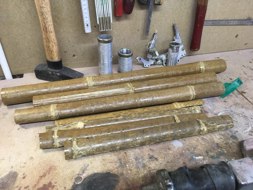

Mein Croix de Fer wurde Anfang des Jahres geklaut. Also muss Ersatz her. Nach fünf Jahren, etwa 17.000 km und einer „kritischen Liebe“ zu dem Rad, die durch die neue Bereifung letzten Sommer noch einmal deutlich auflebte, habe ich mich entschieden: Es wird kein zweites Croix de Fer für mich geben.
Allzu gern möchte ich ausprobieren, wie eine agilere Geometrie und noch einmal breitere Reifen den Spaß vergrößern können, denn genau das sind Grenzen, an denen das Croix nicht vorbeikommt.
Der Nachfolger bekommt 650 x 42B Bereifung, dürfte in die Kategorie „Randonneur“ fallen - und ich baue ihn mir selbst.
Dies ist der Rohrsatz.
Schau gerne nebenan vorbei und wundert Euch!
Bambus-Randonneur: Bau und Aufbau ...ndonneur:-Bau-und-Aufbau.149819/&share_type=t

Auf jeden Fall hast Du unser Mitgefühl bei diesem herben Verlust! Viel Spaß bei Deinem neuen, kuriosen Projekt. (Hoffe, der Hammer im Bild wird nicht das wichtigste Werkzeug)
