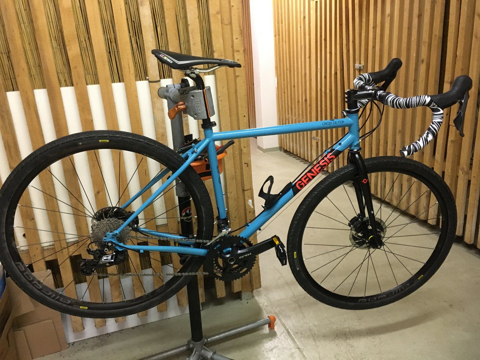

Hallo Leute,
da mein alter Rahmen beschädigt wurde, habe ich mittlerweile einen neuen.
Das 2020 Rahmenkit.
Mittlerweile habe ich auch wieder Schutzbleche dran.

Doch, ich habe alles wiederverwendet.
Ich habe nur den Rahmen getauscht.
Ich hatte die Spyre zum Anfang dran. Dann die hy/rd. Und als eine versagt und rumgeölt hat, habe ich wieder die spyre angebaut.
Ne, gelockert hat sie sich noch nie.
Ich stelle gefühlt alle 4-6 Monate die Beläge nach, würde ich sagen, bei 5 bis 6000km pro Jahr. Ich achte nicht so drauf und habe den Innbus eh immer bei. Dauert 2 Minuten maximal.
Ich denke 2017 habe ich sure gekauft.
Sie hat nicht die beste Bremsleistung, aber wenn ich beide Hebel gleichzeitig ziehe, komme ich auch in Gefahrensituationen sicher zum Stehen.
Ich habe mich gegen hydraulische Bremsen entschieden, damit ich auf die Schnelle alles selber machen kann.
Ich benutze die Standard Bremsklötze, die 3,50 Euro pro paar kosten. Hab mir irgendwann mal 10 paar geholt, obwohl ich noch welche im Keller hatte also bin ich sowieso die nächsten Jahre an die Breme gebunden :D
Vielleicht würde ich mich auch mal in MTB Bereich umsehen, wenn eine mehr Bremsleistung verspricht. Aber 2 kolben finde ich schon gut
