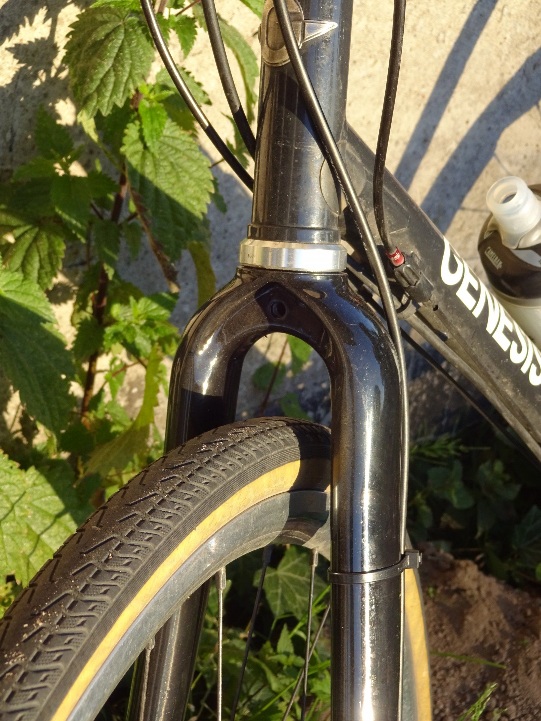

Genau. So hab ich es dann auch gemacht. Primär wegen der mangelnden Reifenfreiheit und sekundär für etwas Gewichtsersparnis hab ich 2015 einen Wechsel auf eine Carbongabel vorgenommen. In der Länge von (ungewöhnlich geringen) 387mm gab es für das CdF nichts passendes am Markt. Eine "zu lange" Gabel kam mir aber durchaus entgegen, bei meinem Spacerturm, nur war zu beachten, wie sich dies auf den Rest der Geo auswirkt. Eine Anhebung vorne bewirkt eine leichte Verringerung des Lenkwinkels, also (noch) mehr Nachlauf. Dem muss dann mit anderer Vorbiegung entgegen gewirkt werden. So entschied ich mich für eine recht erschwingliche (€ 150,-) Carbongabel mit Aluschaft, die dennoch etwa halb so viel wiegt, wie das Eisen-Original und mit 395mm 8mm länger ist, als diese. Die 50mm Vorbiegung (statt 45) führen insgesamt zu einem ca. 7mm geringeren Nachlauf ggü. der Originalgabel (gilt nur für die 60er RH des 2014er Modells!) Das macht sich im Fahrverhalten durchaus bemerkbar und ich empfand es als Verbesserung: Es ist spürbar wendiger, ohne dass es bei schnellen Abfahrten schon ungemütlich wird (nur bis 80km/h getestet).
Zusammen mit dem gesparten halben Kilo Gewicht, den um einen Spacer (10mm) geschrumpften Turm und der deutlich besseren Reifenfreiheit war das die mit Abstand beste Modifikation meines CdF. Man kann sich noch drüber streiten, wie das aussieht. Definitiv gefällt mir die schlanke Stahlgabel besser. Aber als modernes Stahlrad mit seinen Scheibenbremsen und dem ohnehin schon recht starken Steuerrohr, sieht die Stahl-Carbon-Kombi doch einigermaßen stimmig aus (siehe Anhänge).

Lt. Hersteller 2013 38 mm. Limitierend war damals die Gabel. Mi Schutzblech gehen 35 mm bei knapper Montage.
Übrigens möchte ich mal den Panaracer Gravelking Slick in 32 probieren, kennt den schon jemand? Gibts leider nicht breiter.
Gruß, svenski.

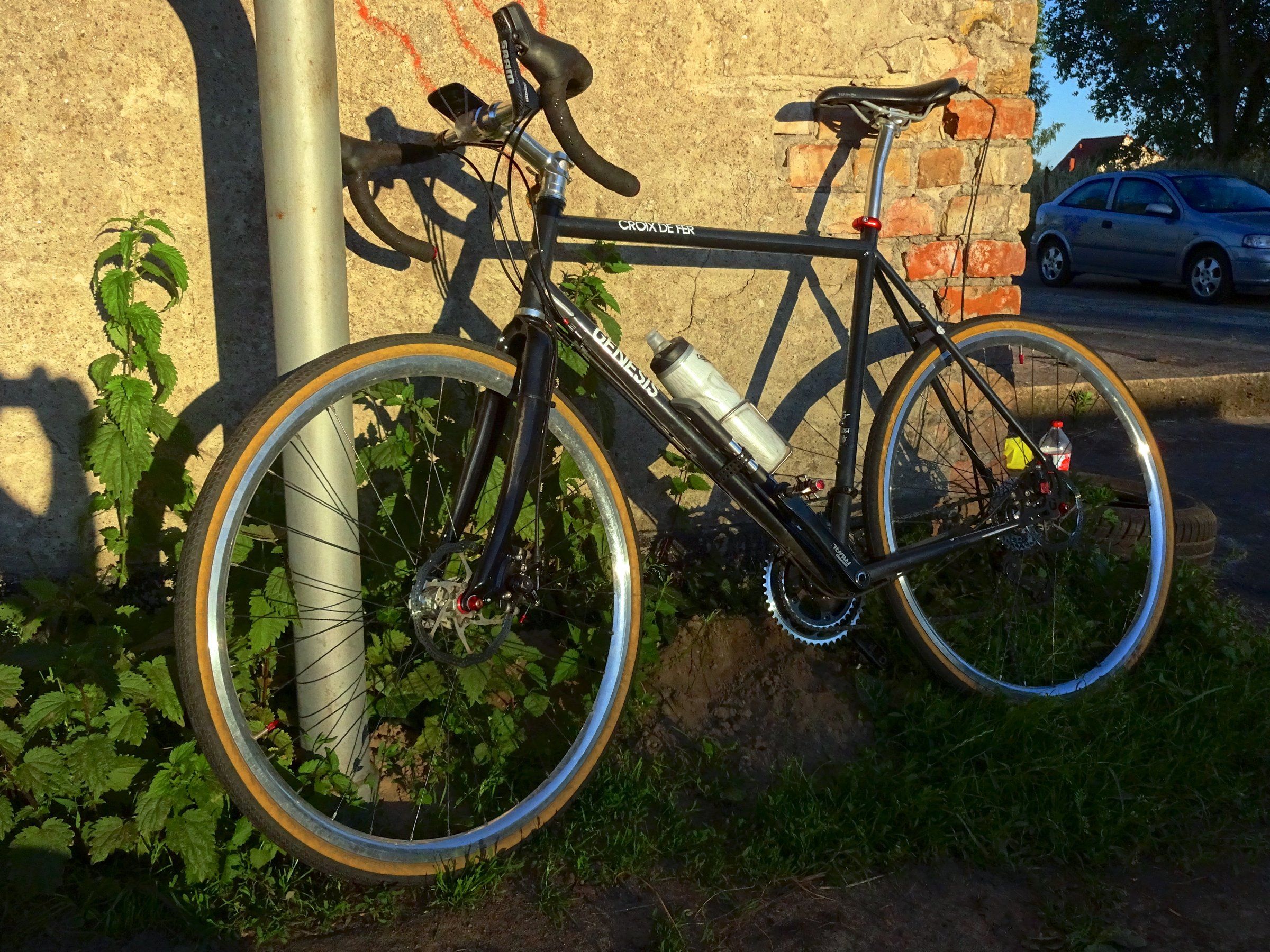

@aledran : Das ist ein 32er Pasela! 32mm ist für mich der optimale Kompromiss zwischen Komfort und Gewicht/ Schnelligkeit/ Rollwiderstand. Ab exakt 32mm Breite - den passenden Reifendruck vorausgesetzt - kann man ohne Stress auf Kopfsteinpflaster fahren. Mein Alltags- Stadt- und Pflasterdruck sind dann so um die 3,5 bar. Mit 4,5 - 5 bar behaupte ich keinen Deut mehr Rollwiderstand zu haben, als die Rennradfraktion mit Ihren 25- oder gar 23ern (und ätzenden 7-8 bar. Dass meine 32er von denen als "Walzen" bezeichnet werden nehme ich inzwischen gelassen hin). Der Pasela bleibt auch m.E. der beste Kompromiss aus Haltbarkeit (harte Mischung) und Grip (weiche Mischung). Ihn wird zwar bisweilen eine etwas geringe Haftung nachgesagt, was im Anbetracht seiner Haltbarkeit zwar schlüssig wäre, von mir aber noch nicht beobachtet wurde.
@Serenity90 : Die Angaben von uns "CfD-Oldies" (Svenski und mir) sind für die neuen Rahmen nicht mehr relevant, da sich doch einiges geändert. hat. Trotzdem, weil Du fragst: Bei meiner 2014er Stahlgabel ging nicht mal 35mm mit Schutzblech (kommt natürlich auch sehr auf die Fabrikate an - ist ja alles keine exakte Wissenschaft). Mein Standard 32mm Pasela bekam bei Mistwetter ein einfaches, leicht modifiziertes Hebie-Steckblech verpasst. Wenn 35er Crossdecken drauf waren, musste auf jeden Schutz verzichtet werden. Mit der neuen Carbongabel ist Raum ohne Ende da. War mir wichtig, da mit meinen 90kg 35mm fürs Gelände einfach zu wenig sind: Um Snakebites zu vermeiden, brauchte ich einen recht hohen Druck (min 3,5 - 4 bar) was unkomfortabel und in weichem Untergrund nachteilig war. So war ich sehr froh, als endlich (Scheiß auf die Wettkampfregeln der UCI) ein paar Crossdecken in 40mm auf den Markt kamen. Zunächst der recht unbekannte Gravelking SK von Panaracer und dann die Dinger von Schwalbe (ich recherchier jetzt nicht die Bezeichnung). Als Panaracer-Fan hab ich mir natürlich den GK-SK geholt, der in Punkto Komfort und Geländetauglichkeit auch all meine Erwartungen erfüllt. Dennoch muss ich die Ausformung der Stollen kritisieren: Das sind wieder sehr bruchgefährdete Dinger. Ein mal zu doll auf Asphalt gebremst und es werden gleich einige abgeschert. Überhaupt schmilzt der auf Asphalt wie Eis in der Sonne. Ich meine, dass auch ein ausgewiesener Cross-Reifen ein Minimum an Haltbarkeit auf Asphalt aufweisen sollte, denn darauf ist man zum Teil einfach immer unterwegs. Die kleinen Stollen an den 40ern von Schwalbe sehen irgendwie besser aus. Allerdings kenne ich bisher leider keine Erfahrungsberichte von dem. @svenski : Der schmale Gravelking-slick soll auch super sein. Der wird auf Asphalt natürlich auch bestens funktionieren. @lagaffe hat den (allerdings in 28mm, wenn ich mich recht erinnere). Vielleicht merkt er, dass er hier erwähnt wird und äußert sich mal (?). Er kann übrigens auch gesicherte Auskünfte über die Reifenfreiheit der aktuellen CdF Modelle geben. Als Alternative zum Pasela, bei dem mich lediglich stört, dass man den nur als Drahtreifen bekommt (Ja, ich weiß, den gibt es auch als Faltreifen aber irgendwie nur theoretisch, keiner verkauft den - wenn doch bitte um Info!) habe ich mir jetzt mal den T-Serv von Panaracer geholt (wieder 32mm). Hat die "bessere" Mischung, mit angeblich besserem Grip. Kann schon sein, denn spürbar weicher, als die vom Pasela ist sie eindeutig. Aber leider macht sich das eben auch im Verschleiß bemerkbar: Man sieht jetzt schon (nach ca. 3000km) das die Dinger nicht annähernd die Laufleistung meiner Paselas erreichen werden (min. 10.000km). Ansonsten auch ein super Pneu: Leicht, komfortabel (weiche Flanke), mit bester Haftung und - genau wie der Pasela - unerhört pannensicher. Letzteres überrascht mich immer wieder: Diese Reifen sind ohne blaue Mumpe (-> Schwalbe) und bei moderatem Gewicht so pannen-resitent wie kein anderer Reifen in meinen 30 Jahren Rad-Erfahrung

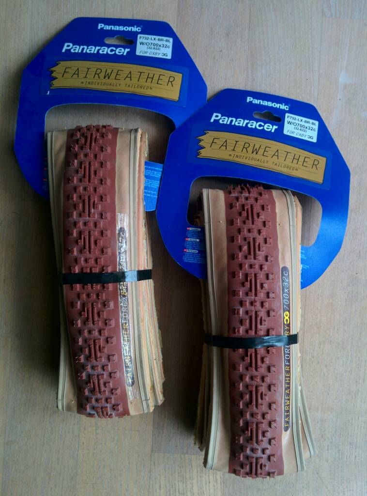

Obwohl ja gerade beschlossen, dass 35mm Crossreifen nichts für mich sind, konnte ich mich neulich bei den Dingern nicht zurück halten. Keine Ahnung, wie ich sie einsetzen werde, aber sehen doch einfach gut aus, oder?
Gesicherte Erkenntnisse über die Reifenfreiheit habe ich gerade auch nicht. Die Angaben muß ich echt suchen. Aber da ich gerade einen Rahmen hier habe, den ich noch bearbeiten muß, kann ich mal gucken.
Zu den Panaracer: Zu dem Gravel King Slick habe ich ein paar Rückmeldungen: Aber wie immer, sehr subjektiv natürlich. Alle Nutzer meinte, der rollt gut und ist auch relativ resistent. "Rollt gut" kann man insofern einschränken, da er ja eine verstärkte Flanke hat und nicht den geringen Rollwiderstand haben kann, wei einer mit dünner Flanke.
Einer hat die als Winterreifen benutzt und wies aber, wie alle Rennreifen, nach dem Winter mit jeder Menge fiesem Split, reichlich Einschnitte auf. Dafür war das Verhalten bei Nässe unauffällig.
Von den Gravel Kings kommen noch andere Versionen: Eine schwarz-braune Variante und der Gravel King Mud. ( keine Ahnung wie der aussehen wird, aber der Name verrät, dass das eine Stollenversion sein wird.
