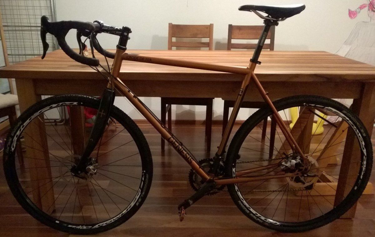

[A] Genesis Croix de Fer Aufbauthread
Es ist vollbracht :bier:
Bis mein Surly Rahmenset im März kommt, werden da noch Schutzbleche und Akkulicht angebaut, weil ich bis dahin damit noch zur Arbeit fahren muß. Kommt später aber alles wieder runter und dann soll es hauptsächlich für Feld, Wald und Wiese und als Strassenwintertrainingsrad genutzt werden. Den Gabelschaft, werde ich dann wohl auch noch etwas kürzen. Bin mal gespannt, ob in HH und umzu noch Verwandte rumfahren. Fällt einem ja immer erst richtig auf, wenn man selber etwas hat.
Re: [A] Genesis Croix de Fer Aufbauthread
Das sieht doch gut aus...:daumen:
Was sind das für Pedale? Sehen passend zur Rahmenfarbe aus. Mach doch noch mal ein Foto bei Tageslicht. Die unteren Extremitäten sind etwas unterbelichtet. :cool:
Die Pedale sind Crank Brothers Candy 2 oder 3. Ich hatte gehofft, daß die gut zu der Bronze passen. Das Foto täuscht leider. Bei Tageslicht sieht das nicht mehr ganz so passend aus. Ich mach nachher noch ein paar Fotos, wenn es dann noch hell genug ist.
