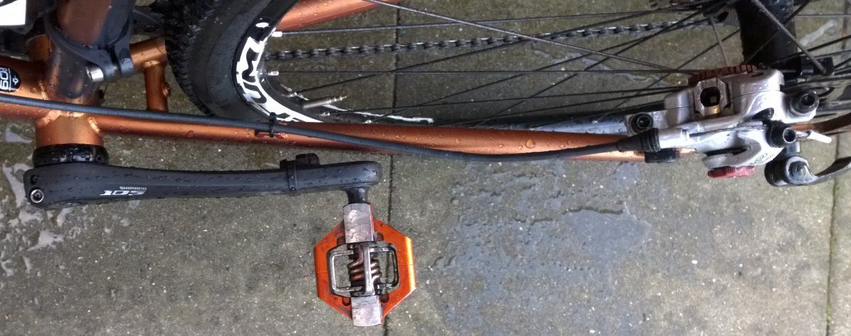

Auch wenn die nicht ganz billig sind, werd ich mir die probeweise mal gönnen. Das spart auch Überschuhe, weil die immer an den Pedalarmen schleifen und durchscheuern.
Und so richtig paßt das Orange auch nicht zur Bronze:
Und hier noch zwei Bilder bei Tageslicht:

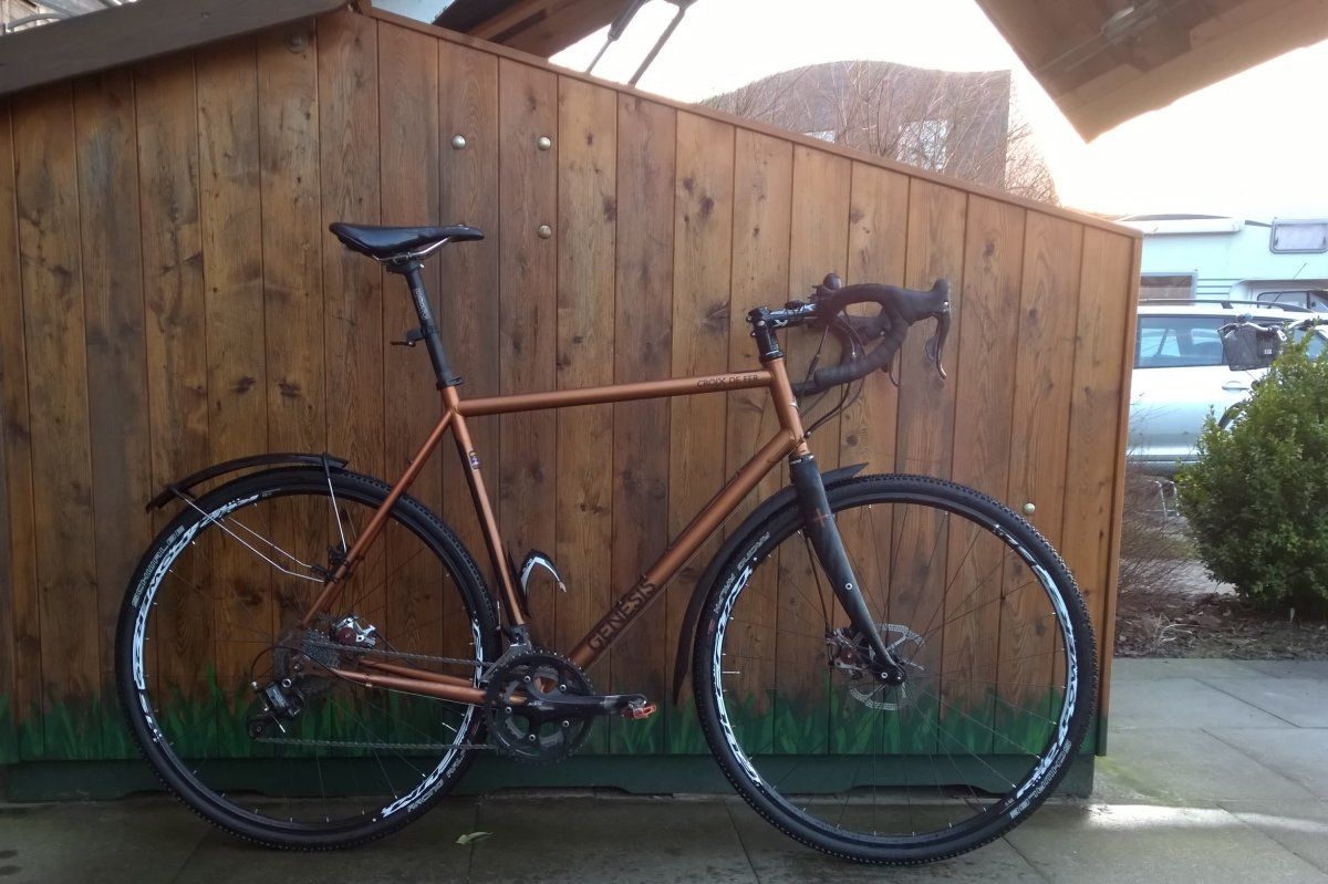

Jungfernfahrt:
Wenn ich jetzt für die Rennradbravos tätig wäre, dann würde ich etwas von "unbändigem Vorwärtsdrang" und "ausgeprägter Laufruhe" schreiben. Aber so macht die Fuhre einfach Spass ohne Ende. Ich hoffe nur dass ich das Bremsrubbeln vorne noch wegkriege.
