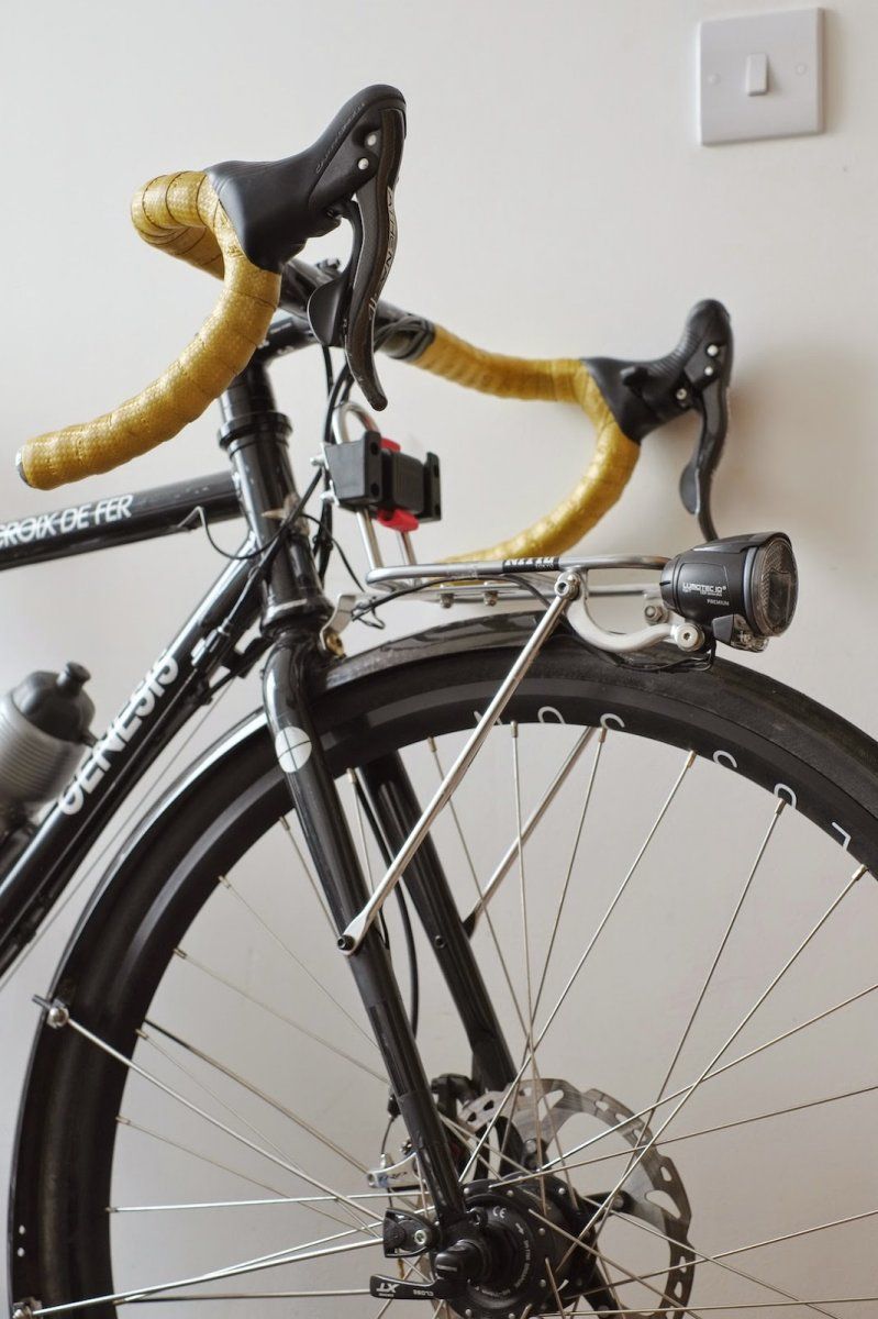

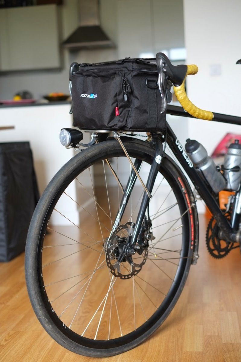

Hab einen interessanten Ansatz gefunden , wie ich mir das Vorgestellt habe. Nur mit einer kleineren Tasche.
Gefunden und Bilder von hier :
http://smutpedaller.blogspot.co.uk/2014/06/the-bar-bag-part-1-let-there-be-light.html?m=1
Verbaut hat er den Nitto M18. Der ist von der Größe her für mich schon Ausreichend. Wirkt auch nicht so dominant.
Der Lampenhalter ist der Knaller.:daumen::daumen::daumen:
Allerdings den Frontträger hättest Du dir sparen können,sieht allerdings sehr stimmig und passend aus, der Klick-Fix hält die Tasche auch so ohne Probleme. Fahre damit auch viel Schotter, war noch nie ein Thema.

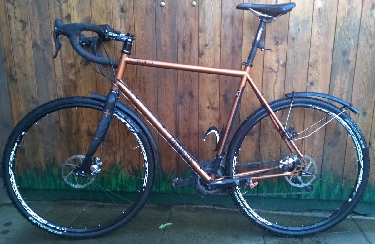

Hallo, ich habe mein CdF jetzt auch fahrfertig und möchte Euch das gute Stück natürlich nicht vorenthalten.
mehr Bilder im Fotoalbum: http://fotos.rennrad-news.de/s/16179
Noch ein paar Infos zum Aufbau.
Ich habe mich für die hydraulischen Shimano Bremsen entschieden. Falls das der ein oder andere auch vor hat, übt das befüllen mit Bremsflüssigkeit lieber mal bei einem anderen Rad. Das war echt keine schöne Arbeit. Erstmal sollte man sich in jedem Fall den Trichter von Shimano besorgen der am Bremsgriff aufgeschraubt wird, der ist wirklich hilfreich. Noch besser wäre es wenn er transparent wäre. In der Beschreibung steht das man von unten so lange Flüssigkeit nachdrücken soll bis oben keine Luftblasen mehr zu sehen sind. Jetzt frage ich mich wie das gehen soll wann man am Hinterrad die Flüssigkeit rein drückt. Dann sollte man tunlichst aufpassen das nicht so viel von dem Zeug am Bremsgriff landet, ist bei mir leider passiert und ich habe wohl noch nicht alles wieder weg bekommen. Das Zeug sorgt dafür das die Griffgummis recht wenig halt haben und verrutschen können, ich hoffe das legt sich bei mir noch, muss da noch etwas mehr sauber machen.
Beim Schalten und Bremsen selber ist das System aber über alle Zweifel erhaben, ordentlich entlüftet packen die Dinger echt gut zu. Das Schalten ist im Vergleich zu meiner 105er am Renner auch mit deutlich weniger Kraftaufwand möglich.
Schutzbleche habe ich mal die schicken Curana C-Lite genommen. Da muss ich jetzt sagen das die sich nicht gut montieren lassen. Die Streben sind schon sehr massiv, so das man sie nicht so ohne weiteres in Position biegen kann. Vorne musste die Halterung dann in die Ösen vom Low Rider. Hinten konnte ich die Ösen gar nicht verwenden, zumindest nicht mir dem Tubus Fly Gepäckträger zusammen. Die Lösung dafür waren größere Unterlegscheiben und die Montage der Bleche am Gepäckträger.
