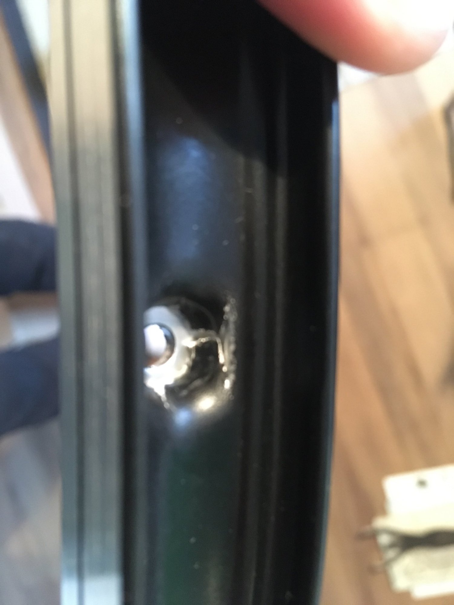

Spielt keine Rolle an der Stelle.Also die Schürmann Yak 19 kamen heute an. Was erwartet man von 15€-Felgen? Nicht so viel im Grunde... wenig begeistert bin ich aber dann doch, dass quasi ausnahmslos alle Löcher für die Speichenlöcher Risse haben. Ist das so überhaupt brauchbar?? Habe wenig Lust alles einzuspeichen, nur damit mir bei der dritten Fahrt, am besten noch bergab, der Laufradsatz um die Ohren fliegt...
Und hier ein Bild höchster Qualität! Sogar mit Finger vor der Linse 🤪
Das sieht zwar unschön aus, ist aber unbedenklich. Meine sehen genauso aus, an der Stelle ist das in der Tat unbedenklich. Ich würde nur Grate, die sich durch das Felgenband arbeiten könnten, etwas glätten. Die Felgen haben meine zarten 95kg durch LEL und etliche Brevets getragen und nie irgendeine Auffälligkeit gezeigt. Wo bekommt man die eigentlich noch?Also die Schürmann Yak 19 kamen heute an. Was erwartet man von 15€-Felgen? Nicht so viel im Grunde... wenig begeistert bin ich aber dann doch, dass quasi ausnahmslos alle Löcher für die Speichenlöcher Risse haben. Ist das so überhaupt brauchbar?? Habe wenig Lust alles einzuspeichen, nur damit mir bei der dritten Fahrt, am besten noch bergab, der Laufradsatz um die Ohren fliegt...

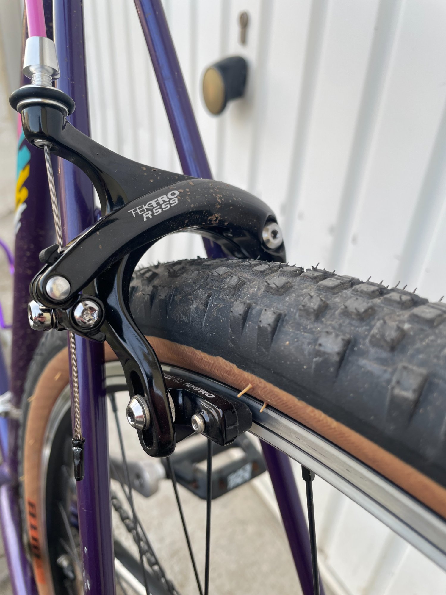

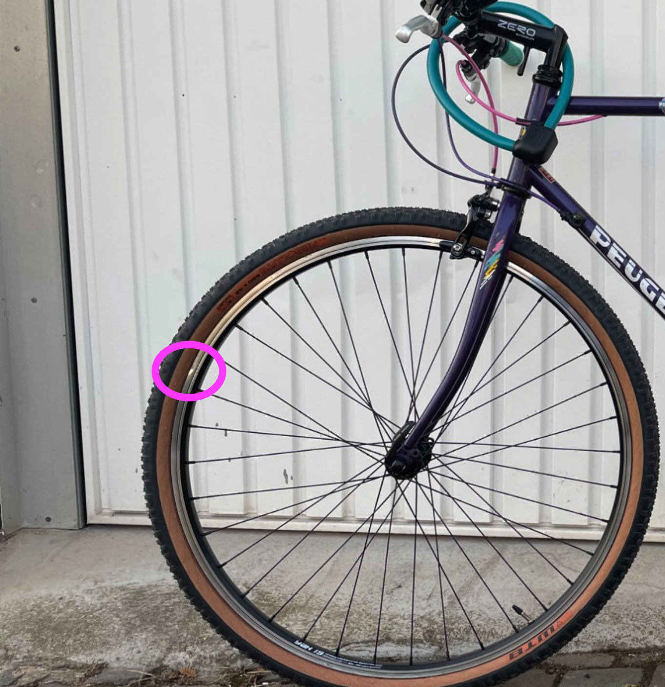

Das sieht cool aus! Wie viel Platz hast du dann jetzt aber gewonnen? Jetzt geht da also 42 rein (und vielleicht sogar noch Schutzbleche, aber der Platz im Gabel könnte begrenzt sein), aber was ging da vorher maximal rein bei „normale“ 622-er Laufräder?Sooo, endlich auf neuen Sohlen! Rechtzeitig zu Weihnachten alle Teile fertig zum Einbau bereitliegen gehabt, und jetzt auch ready to roll!
Habe letztendlich einspeichen lassen, weil ich zufällig die Bekanntschaft eines alten Radl-Mechanikers gemacht habe, der von sich sagte er kann es gut und macht es gerne. Bevor ich mir da das Leben nehme...
Neue Naben (Shimano Sora), neue Speichen, neue Nippel, neue Felgen (Schürman Yak 19), neue Mäntel (42er WTB Resolute), alte Schläuche 🫣 neue Bremsen (Tektro R559)...
Insgesamt hat mich der Spaß jetzt knapp 350€ gekostet mit allem drum und dran - lasse ich so jetzt einfach mal wertfrei stehen und freue mich über die echt geile Fahrerei! Der Umbau hat sich allemal gelohnt! Primär natürlich optisch, genau wie ich es mir vorgestellt habe und gefällt! Technisch auch das erreicht, was ich vorhatte: mehr Gummi bei mehr oder weniger gleichbleibender "Geometrie". Komme knapp nen halben Zentimeter tiefer; bislang noch kein Bodenkontakt, also alles im Rahmen!
Technisch ist das Radl jetzt auf dem Stand der Dinge, optisch soll noch ein bisschen was passieren. Kurbel und Kettenblätter, Umwerfer, Sattelstütze... alles in schwarz. Und die Gabel soll noch einen knalligen Ton bekommen als Kontrast. Da suche ich noch eine passendes Austauschteil, die ich dann entweder in gelb, rosa, oder türkis lackieren will, also einen der drei schon vorhandenen Farbakzente wieder aufnehmen. Aber das hat jetzt keine Priorität. Erstmal fahren!
Ich bedanke mich bei allen Tipp-Gebern und hoffe, dass durch meinen Umbau und eurer Hilfe für den nächsten Umbauer wieder ein paar Fragen mehr geklärt wurden, die das Vorhaben erleichtern! Ich überlege schon, ob ich es für meinen City-Cruiser auch angehe 🫣
