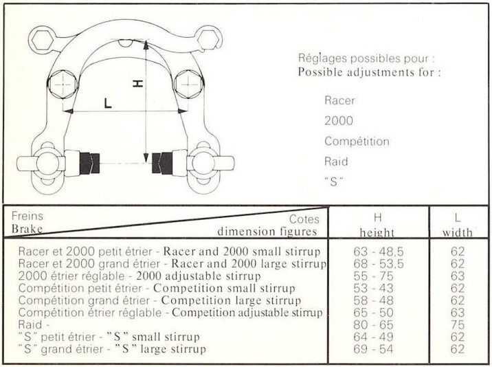

Was passiert wenn man Mafac Raids auf ein Rahmen setzt wo vorher Mafac Racer verbaut waren? Die Sockelabstand ist ja um einiges breiter bei Raid (75 mm) als bei Racer (61 mm). Verlieren die Bremsen deutlich an Bremskraft oder begrenzt man sich nur die Reifenbreite dadurch?

Wenn du nur die Bremsen tauscht und richtig einstellst, merkt man den Unterschied kaum.
Sollte der Rahmen festverbaute Sockel für Mittelzugbremsen (z.B. Racer) haben, kann ich nur vermuten, würde aber behaupten, dass die Bremsen nicht der limitierende Faktor für die Reifenbreite sein.
Wieso. Die Raids waren doch extra für breite Reifen gedacht. Ich meine aber dass der Abstand für die Raids ein anderer ist wie der der Mafac Racer. Reine Vermutung. Irgendetwas war aber anders bei den Raids
Ja, der Sockelabstand ist breiter (genaue Maße müsste ich raussuchen).
Edit: Bitteschön 🙂
(zudem reicht die Bremsschenkellänge bis 80 mm)

Die Bremskraft wird m.E. durch die Hebelverhältnisse um den Drehpunkt beeinflusst, nicht durch den Sockelabstand.
Ich denke der geringere Sockelabstand reduziert nur die mögliche Reifenbreite.

"Die Sockelabstand ist ja um einiges breiter bei Raid (75 mm) als bei Racer (61 mm)."
Ok, bei Andreas sind es 62 mm … sei es drum.

Ich halte die Bremskraft nicht für das Problem.
Ein Problem hat man, wenn man 42er Reifen mit einem (echten) Aluschutzblech mit den Racer-Sockelabständen kombinieren will. Denn dann muss man, um den Bremsen genug Luft zu verschaffen, kräftig an den Blechen herumdengeln. (62 mm - 2 x halbe Bremsarmstärke - 2 xLuft für Bremsarmbewegung = weniger als 50 mm)
Es geht, aber schön geht anders.
(Woher ich das weiß? Weil ich deshalb nach drei Jahren meinen Rahmen mit neuen Sitzstreben und einer "breiteren" Anlegung versehen habe.)

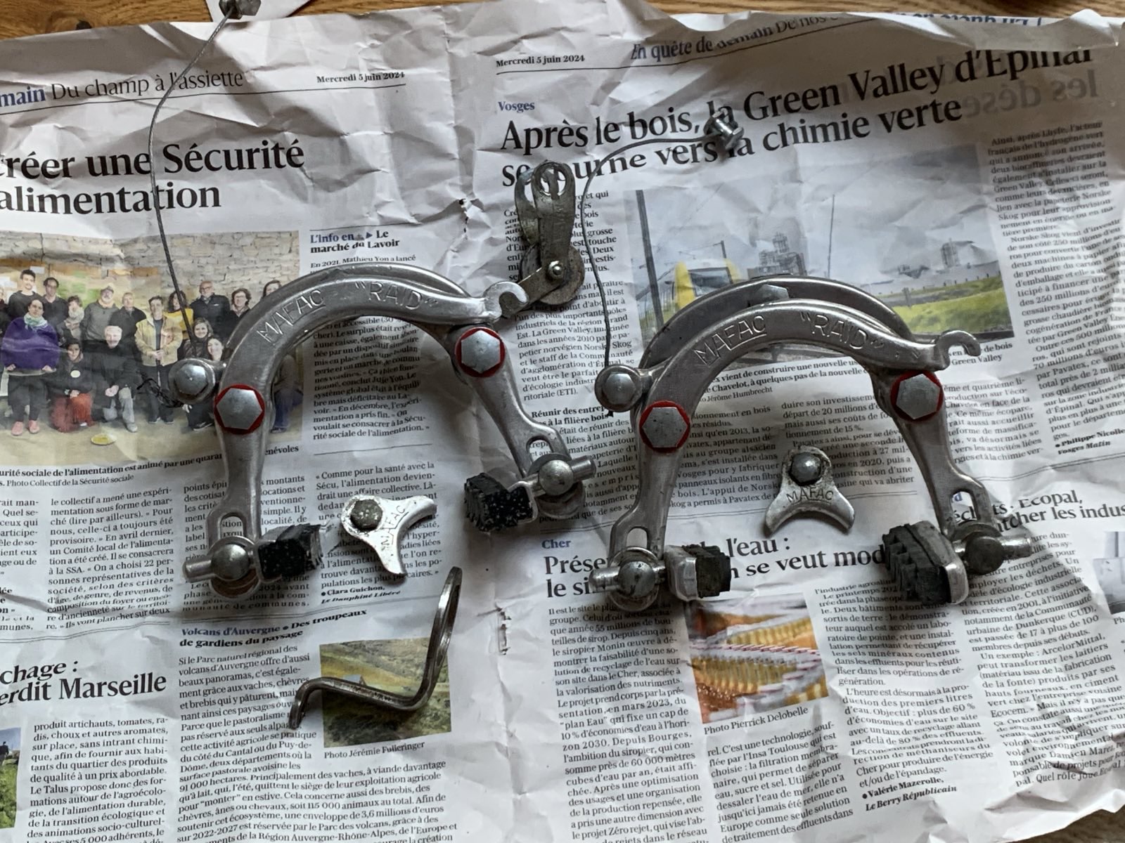

Das ist mal ein Praxisbeispiel. Danke! Ja, ich glaube ich lasse es auch … habe jetzt zwei Sätze Raid. Dann werde ich eine hier mal im Forum zum verkaufen anbieten, wenn ich sie dann mal ein wenig gereinigt habe.
J
Ich würde much schon mal für ein Paar anmelden. Müssen auch nicht unbedingt geputzt sein. :rolleyes:
Anders formuliert: in deinem Bild ist der Abstand 62 mm bei dem Racer. Ich schrieb in meinem original Beitrag das der Racer eine Breite von 61 mm hat. Ein Maß dass ich irgendwo im Internet auf die Schnelle fand.
Wieso fängst du denn an über Zeilenverrutschen und 75 mm an? Das ist der Raid. Darauf bezog ich mich mit meine 61/62 mm ja gar nicht.
