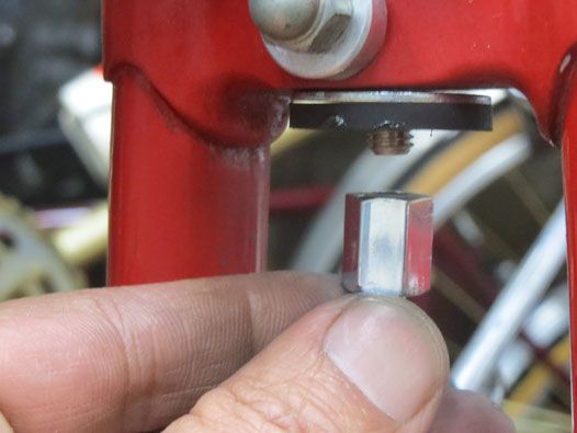

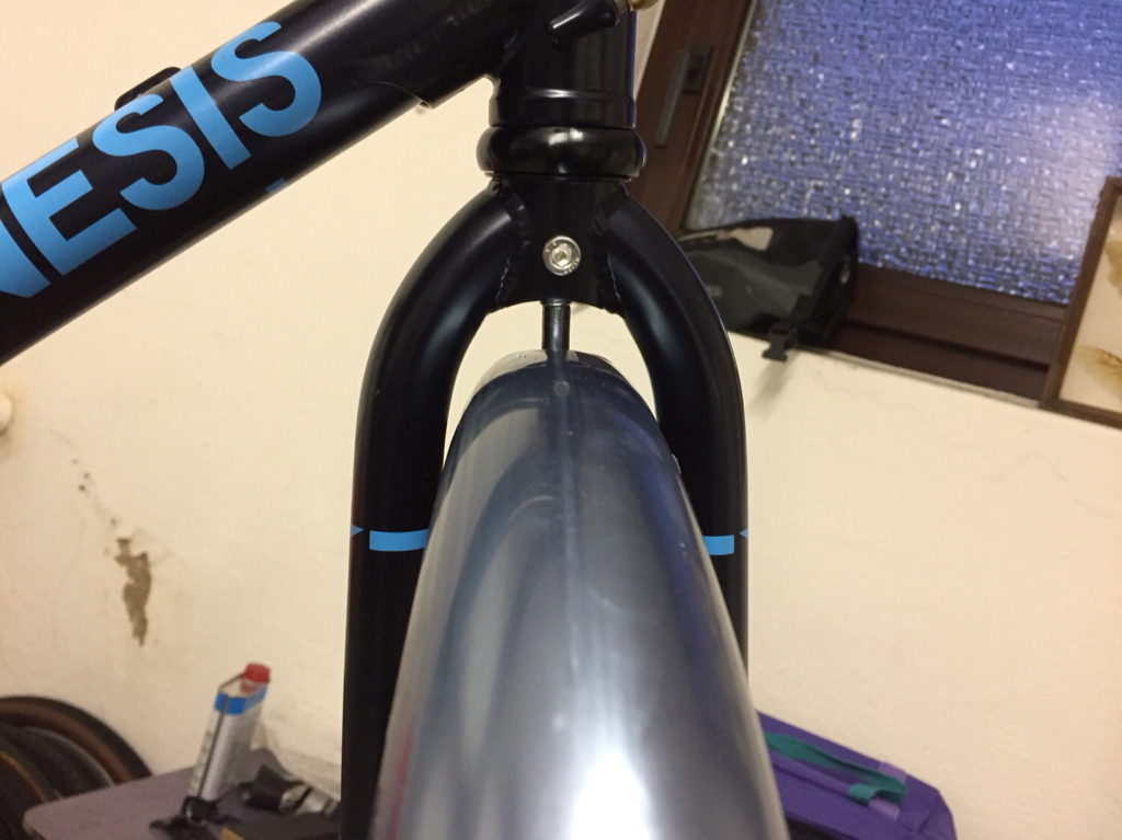

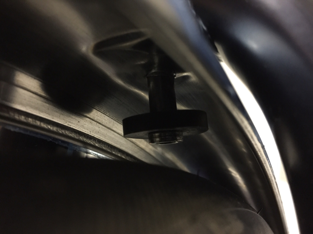

So oder so ähnlich habe ich es gestern gelöst, hatte noch eine Mutter rumliegen, jetzt muss ich mir nur noch überlegen, wie ich von oben gegenhalten kann, sonst rutscht das Blech nach oben..
Hmm, ich verbaue so ein Daruma gern, aber deiner Konstruktion wäre ein abgewinkeltes Blech n.E. überlegen.
Das Daruma kann ja pendeln, sodass eine Mutter über dem Blech keine klapperfreie Lösung ist. Eigentlich brächte man einen Stopfen aus Holz oder ein Stück Rohr, welches das Schaftrohr nach unten verlängert. Ich komme ich dann auf die Idee, dass ein Daruma hier keine tolle Lösung ist.
langmutter kürzen, gewindestange reinschrauben, gegen den bund der langmutter eine größere u - scheibe, dann das blech, von unten gegen das blech eine u - scheibe und eine mutter - fertig!
Du must das Ganze aber noch gegen die Gabelunterseite abstützen, damit das Blech nicht pendeln kann, oder?
Also @skandsen hat Recht, ich müsste jetzt mit vielen (Gummi-)Spacern oder etwas ähnlichem von oben abstützen. Die Langmutter hat schon die richtige Länge, so wäre das Blech genau auf der richtigen Höhe über dem Reifen.
Ungefähr so: https://www.flickr.com/photos/7516215@N03/5411771107/in/photostream/
Vielleicht nehme ich tatsächlich ein U-Blech, aber auch da müsste ich erst eines in der richtigen Länge finden oder machen. Vielleicht einfach ein Winkel aus dem Baumarkt, den könnte ich selbst bohren.

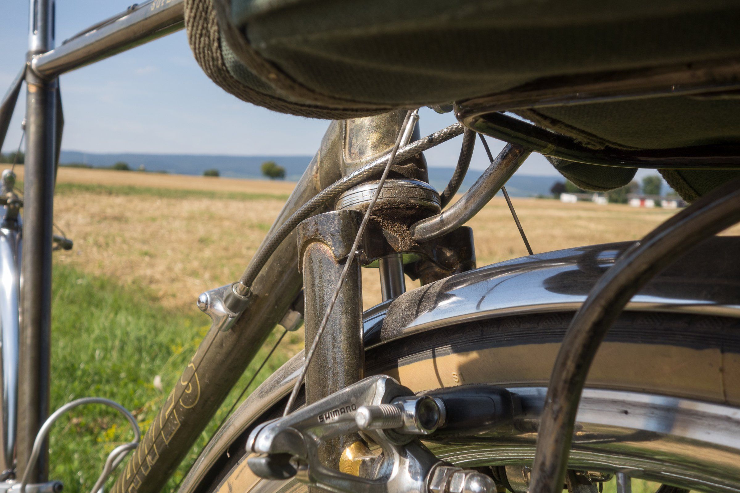

Die Schutzblechmotnage hat mich einiges an Zeit gekostet, ich hatte das Luxusproblem dass ich überall zu viel Platz hatte und deshalb mit minimalen Kenntnissen in der Metallverarbeitung individuelle Lösungen basteln musste...mit dem Ergebnis bin ich zufrieden, nur hätten andere in der gleichen Zeit wohl einen ganzen Rahmen gebaut.
Den Abstand zwischen Gabelkopf und Blech habe ich mich einer Aluminiumhülse und einer Hülsenmutter einer Bremse überbrückt, als "Anschlag" einfach eine Unterlegscheibe. So konnte ich dann doch einen normalen Daruma nehmen.

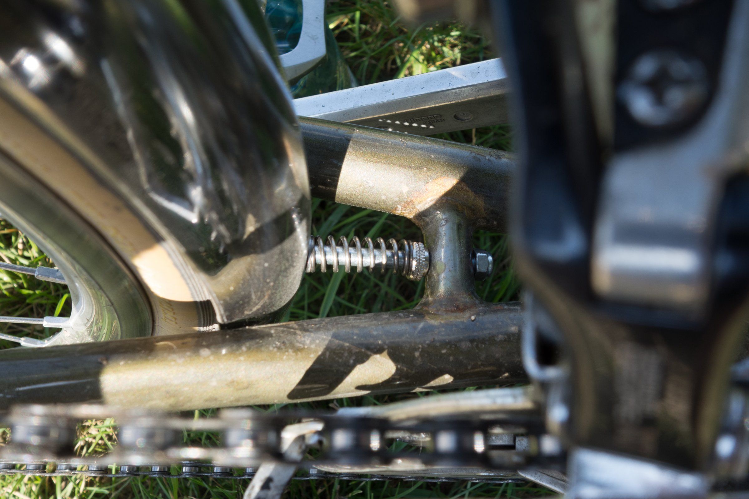

Hinten habe ich ein Feder Ding gebaut, funktioniert ohne Probleme. Große Freude macht der Radwechsel so zwar immer noch nicht, aber immerhin funktioniert es überhaupt ohne das Schutzblech zu demontieren.
Der Halter für die Bremsbrücke war auch zu kurz, deshalb musste der Griff eines alten Küchensiebs herhalten...die Arbeitsstunden für das Teil möchte ich nichtmal überschlagen. Bei der Materialstärke Biegungen in zwei Richtungen zu koordinieren macht wenig Spass.
