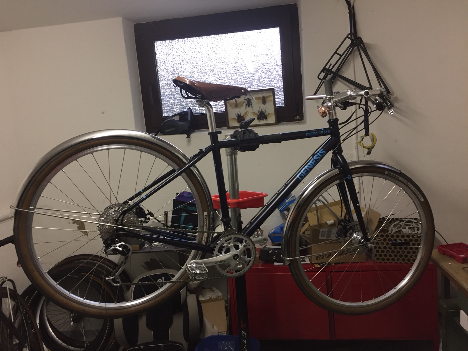

Rad n (Croix de fer) ist geklaut. Nun gilt: n+1 = n. Das heißt, Es wird jetzt kein „Luxusprojekt“ mehr, ich stelle mir einen flotten „Randonneur contemporain“ vor, der auch meinen Alltag abdeckt.
Also kein 650B Umbau, sondern ein Neuaufbau. Was ich bereits glaube zu wissen: Reifen 650 x 42B, Scheibenbremsen, Geometrie mit 40-50 mm Nachlauf, Schutzbleche, Frontgepäckträger.

Schutzbleche erfolgreich montiert, ich mache euch bald mal Detailbilder von der Lösung!

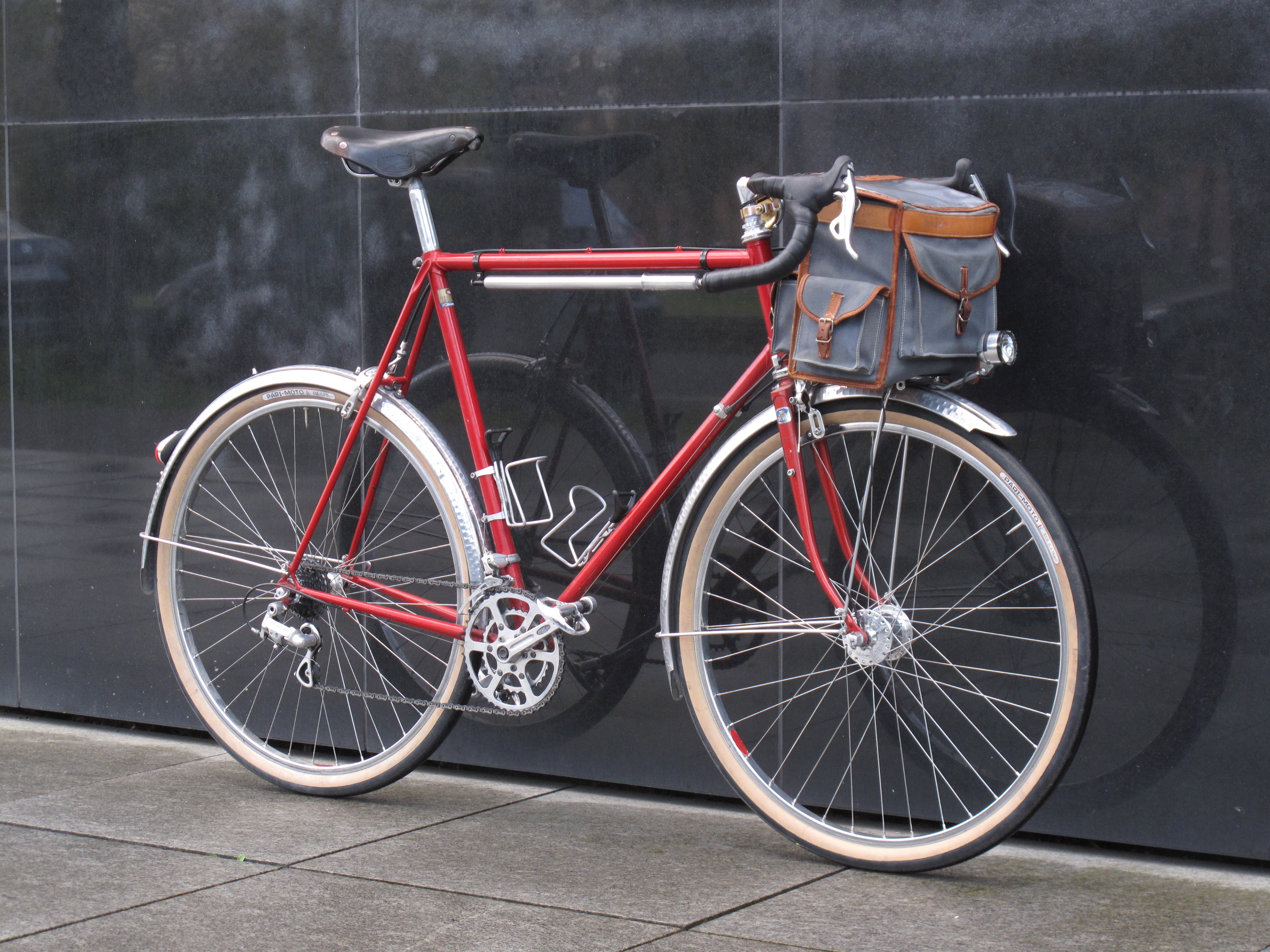

im kommenden frühjahr soll das meral 650b abgemagert werden - ist natürlich ziemlicher blödsinn, aber ich habe ein wenig sportlichen ehrgeiz.
jetzt am anfang geht es natürlich schnell und relativ billig.
die bisher verbaute veloce:

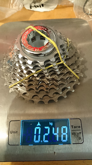

auf der letzten börse hab ich (teil)titan erbeutet:
natürlich mist gewogen, bei der stahlkassette kommt noch der lockring dazu, irgendwo finde ich hoffentlich noch den aus titan wieder, nochmal hoffentlich passt das gewinde, da gab es ja bei campa mindestens zwei verschiedene. alulockringe gibt es glaube ich auch, aus dem zubehör...
also ca 100gr., wegen börsenschnapper unter 0,50€/gr.🙂

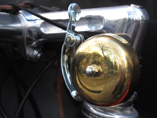

klingel - messing geht ja gar nicht😱
aber der klang, der nachhall🙂
da kommt alu - liegt irgendwo und taucht hoffentlich bald auf...

Was wiegt eigentlich das Täschchen vorne dran? :D😉

im letzten bild oben vor der schwarzen wand ist nicht ganz der derzeitige ausbauzustand abgebildet, das rad hat inzwischen einen schweren spritzlappen aus gummi. der kann meiner meinung nicht leichter, weil er sonst vom winddruck zu sehr nach hinten geweht wird. ein steifes plastikstück als verlängerung ginge natürlich auch, aber da fehlt mir wieder die klassische optik. über eine veränderung an dieser stelle reden wir erst, wenn auch über carbonergos und sw verhandelt wird:D
hier ist auch erst die va - strebe des gepäckträgers montiert.
dafür war eine sicher leichtere klingel dran, wahrscheinlich die aluversion.
