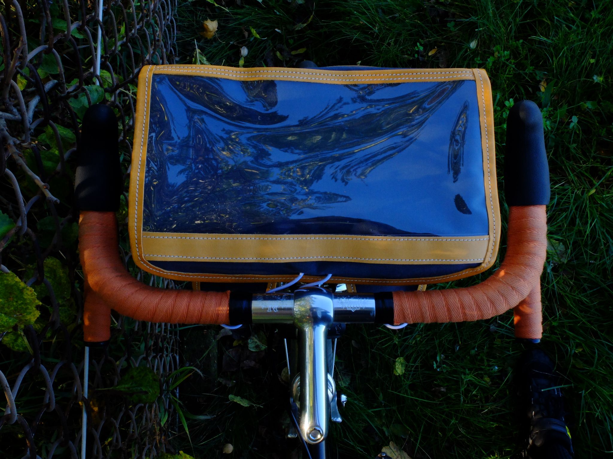

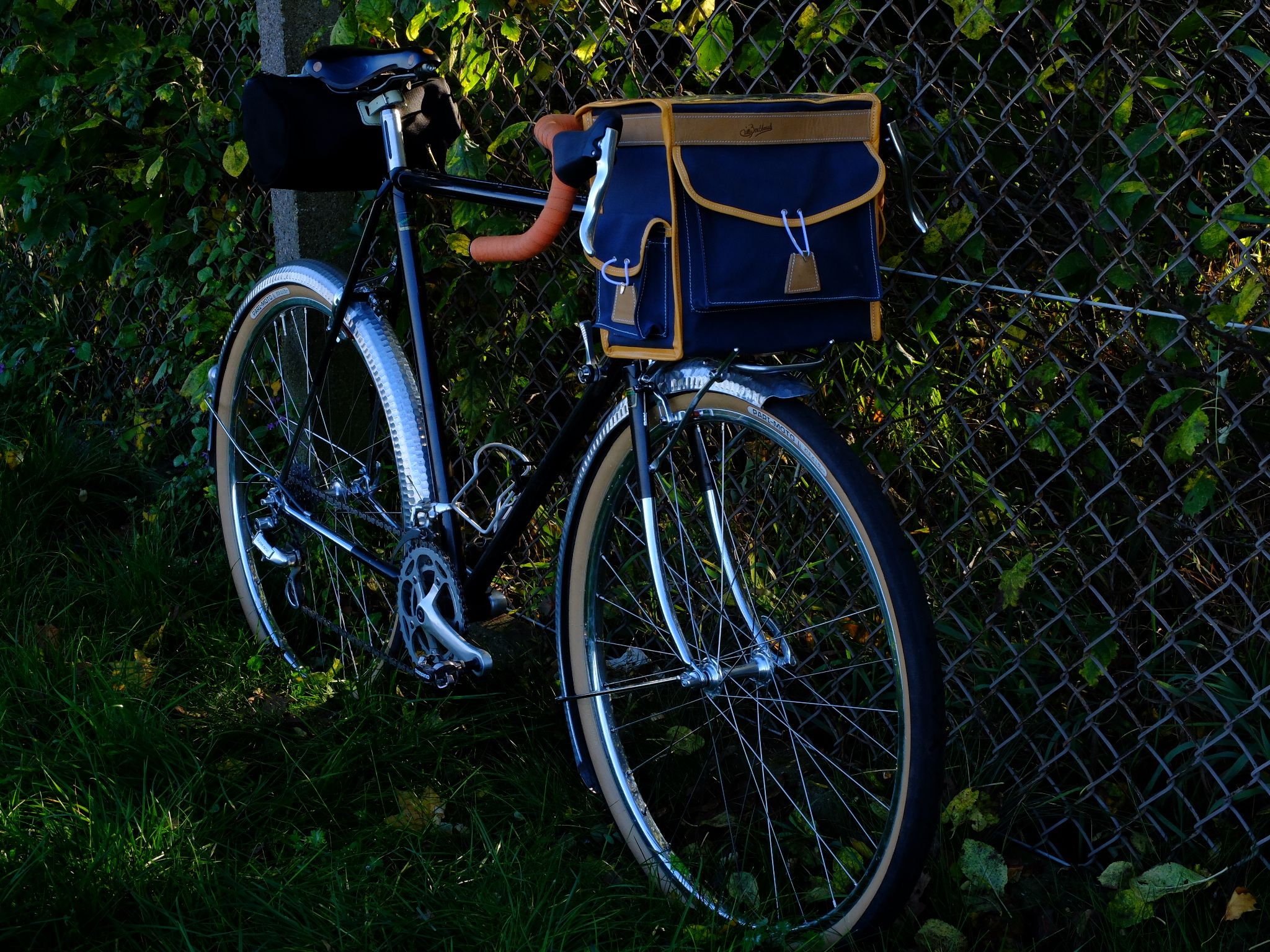

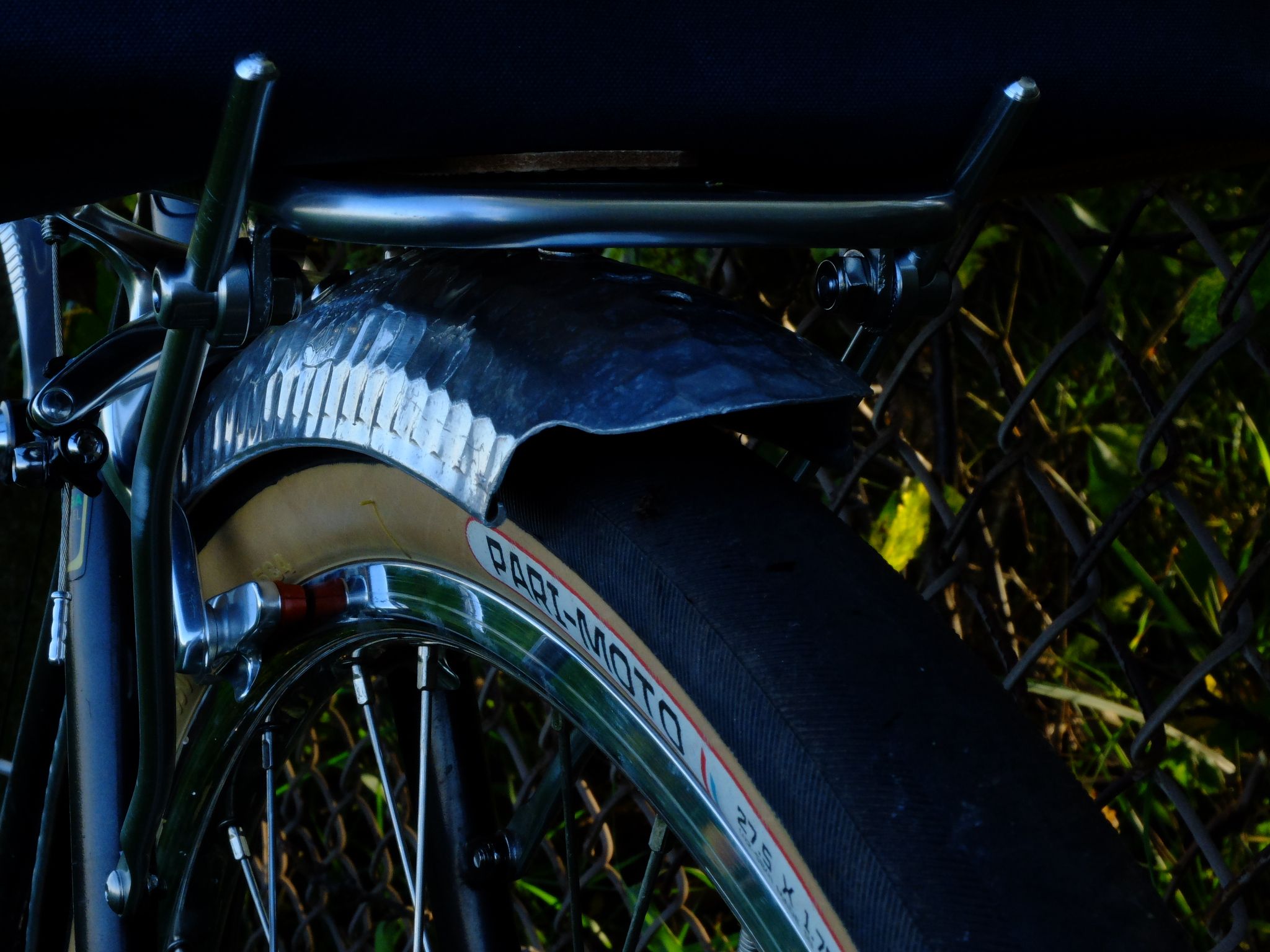

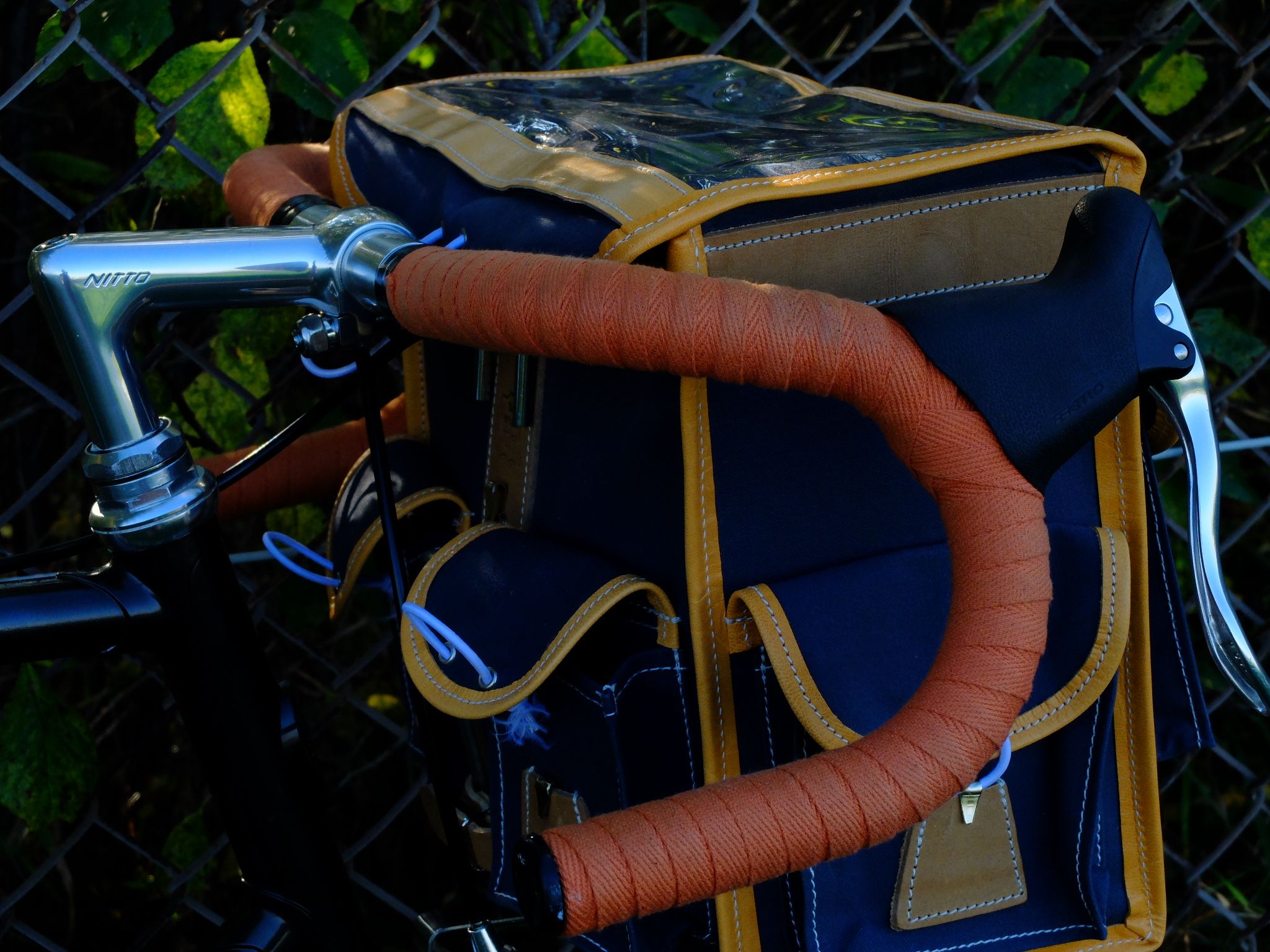

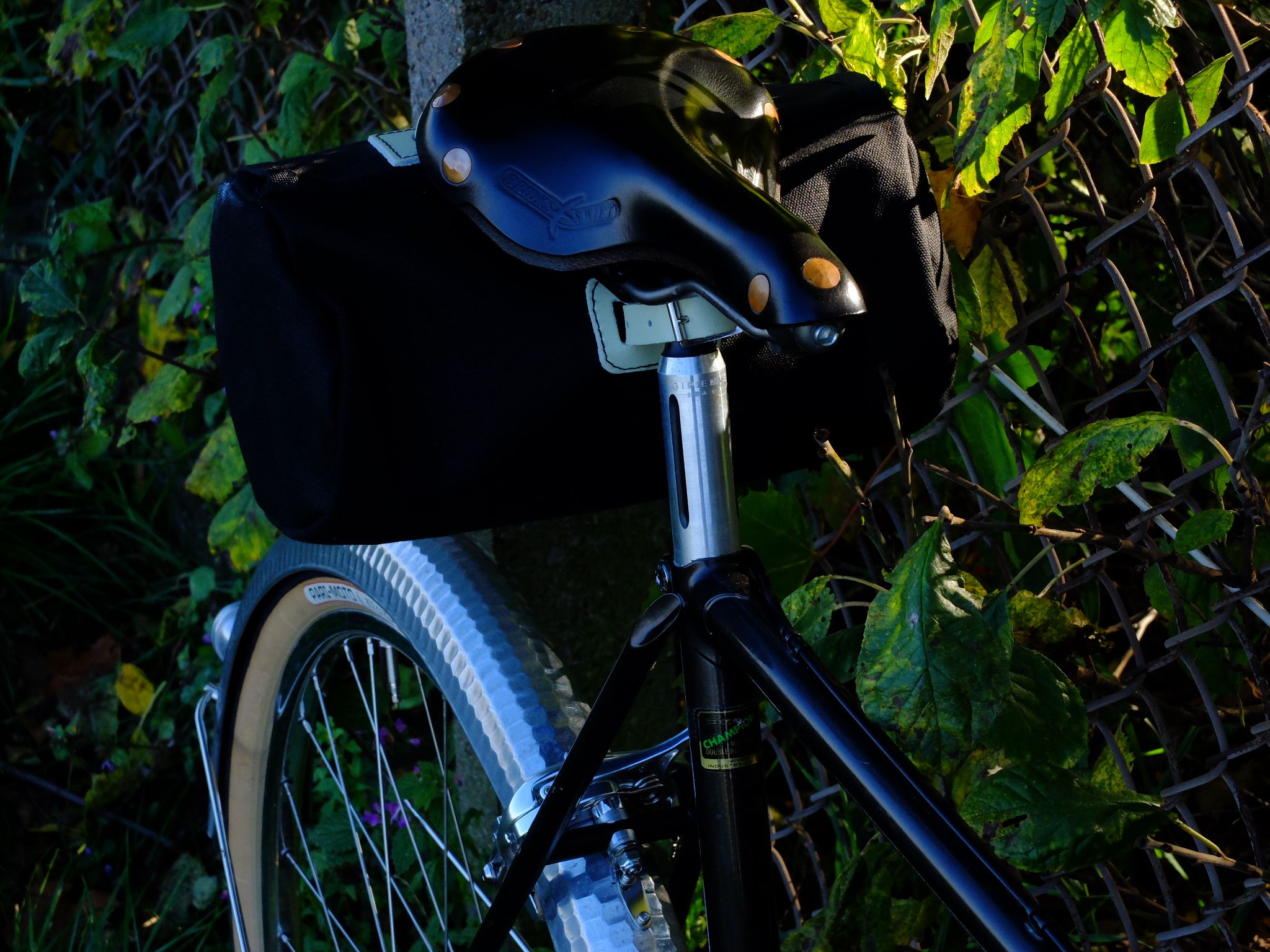

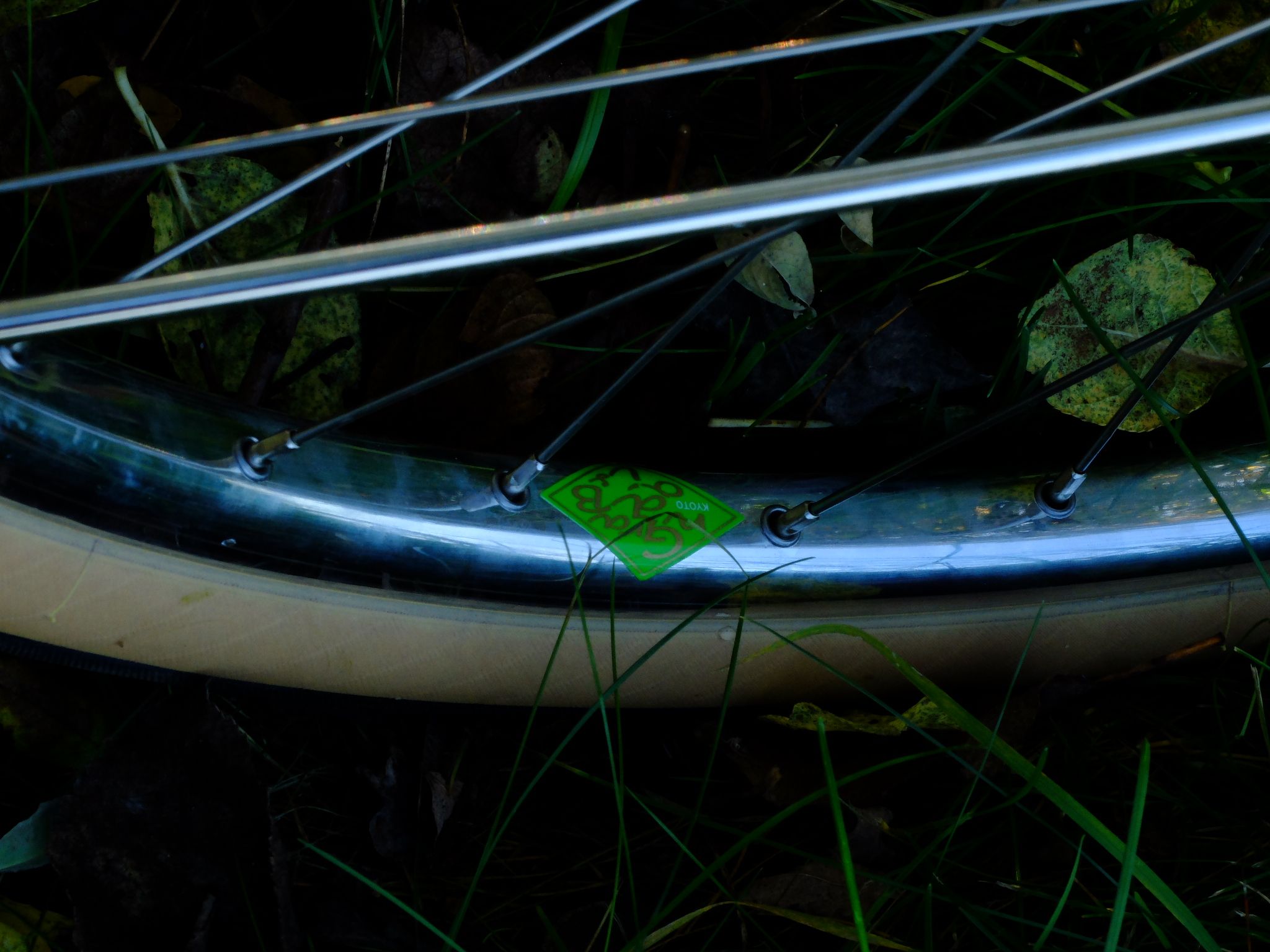

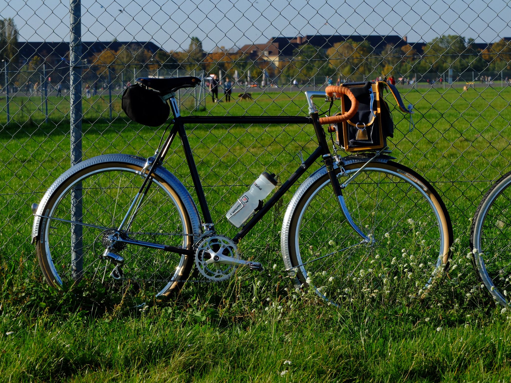

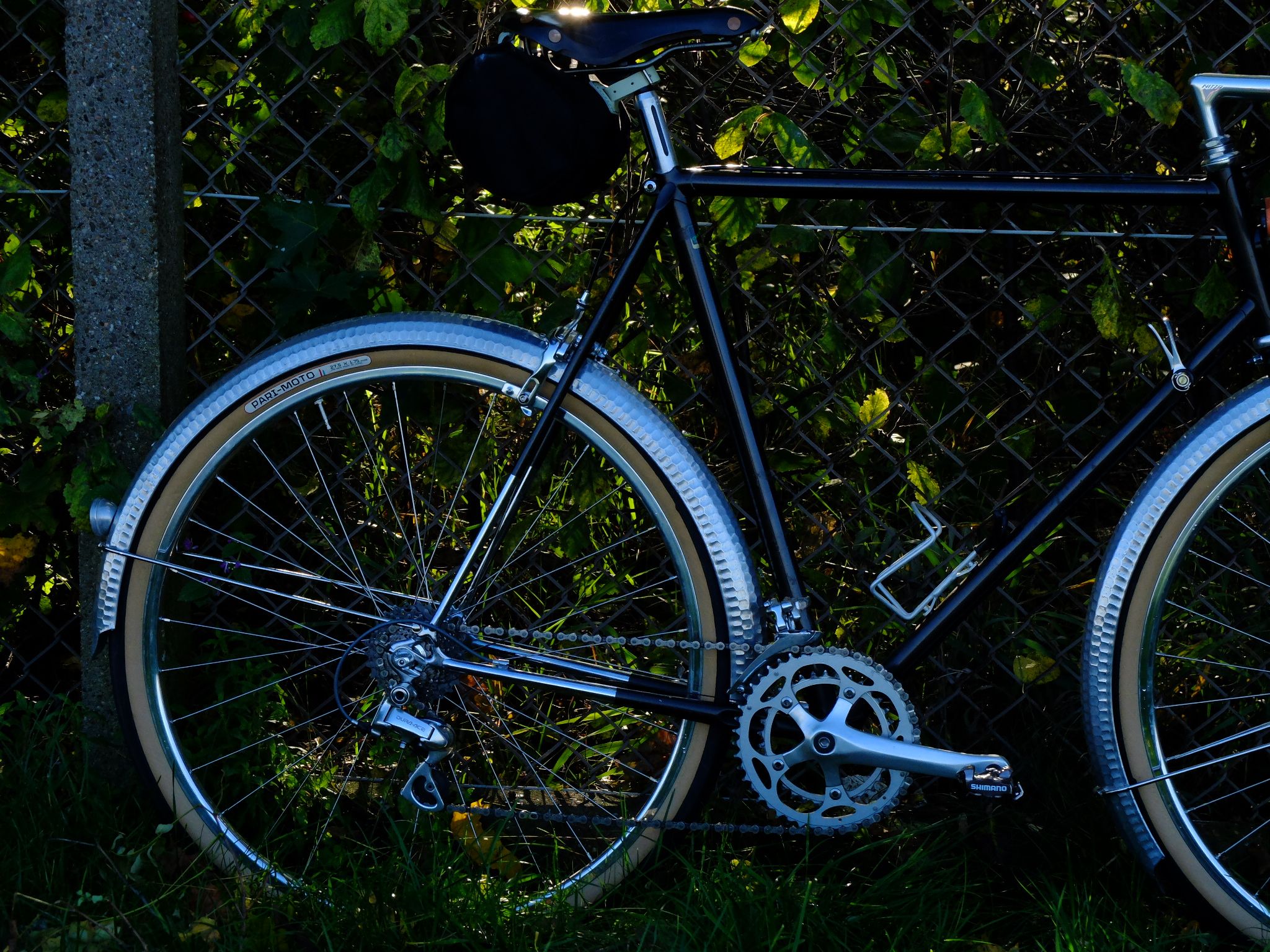

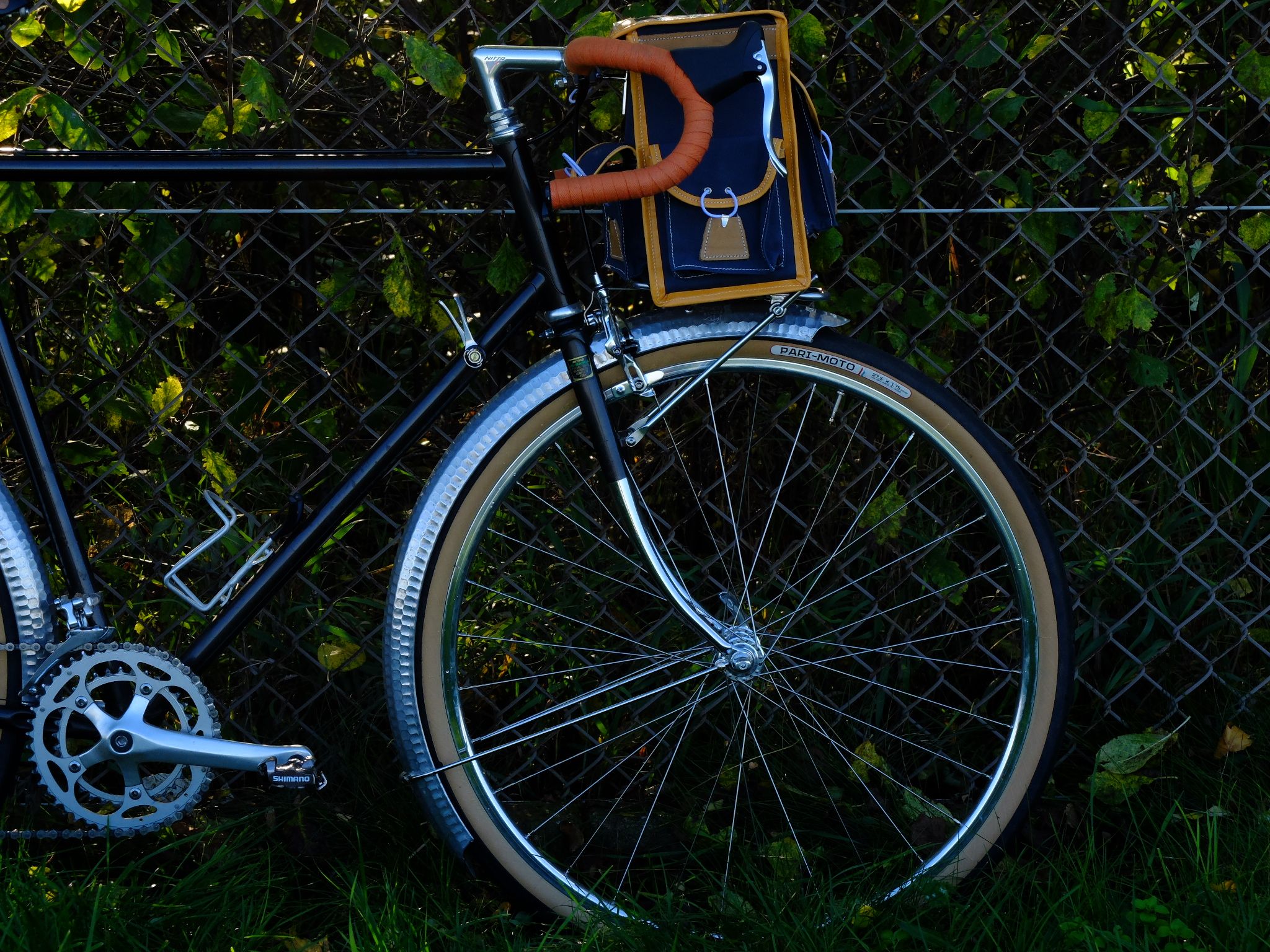

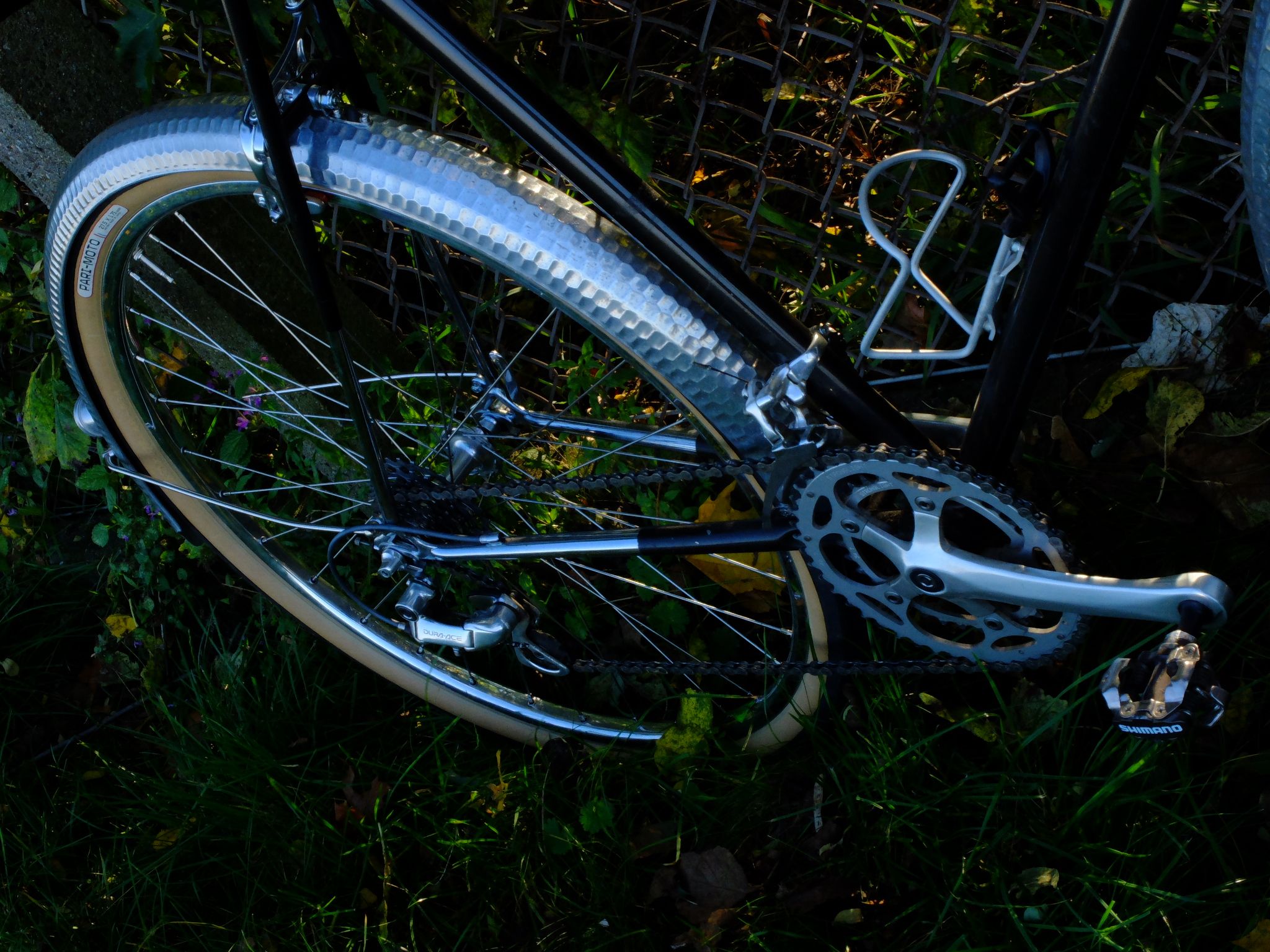

1980er Koga Miyata Gent's Touring im 650b-Trimm:
Ein bisschen Dura Ace 7700 (Naben, Schaltwerk, Schalthebel, Kassette, der Umwerfer ist ein 7410), Sugino-Kurbel mit 46/34-Stronglight-Blättern auf Sugino 103 mm Patrone. laaaange Tektro-Bremsen und -Hebel, Nitto-Cockpit, leichte Gipiemme-Stütze mit Brooks Swift Titanium. Die Felgen sind von Grand Bois, Reifen Pari-Motos in 42 mm Breite, die Bleche alte französische Lefol. Der Frontträger ist ein Nitto, der Decaleur ebenfalls von Grand Bois. Ein etwas matter TA-Flaschenhalter rundet diese weitgehend japanisch-französische Mischung nach unten hin ab.
Leider hab ich kein Foto von dem schönen Luxor-Reflektor gemacht, der beim hinteren Schutzblech dabei war.
Der Steuersatz ist ein einfacher Tange, da würde ich gerne nochmal einen nadelgelagerten ausprobieren, Stronglight A9 oder etwas ähnliches wäre schön.
Irgendwann soll auch noch Licht folgen, vorne vielleicht mit einem Velogical-Felgenläufer, hinten akkubetrieben. Dann ist's ein Ganzjahresrennsportrad mit nicht ganz geringem Gewicht, aber fantastischen Allroad-Eigenschaften. Ich hab die Reifen auch schon recht ordentlich über Schotter getestet, das macht irre Laune.

Wow, sehr sehr schön!
Hast Du das Rad mal gewogen?
wenn es ohne taschen unter 12,5 kg liegt, werde ich nervös:D
Du darfst nervös werden, Roy 😉
Ohne Taschen, ohne Flasche, ohne Pumpe und ohne Licht, aber sonst mit allem, also fahrfertig mit Pedalen und einem Flaschenhalter sind es 11,87 kg.
Ermittelt mit einer Hängewaage zuhause, ich konnte also mehrmals nachmessen.
Das neue 650b-Stadtrad bleibt dagegen nur mit Ach und Krach unter 13 kg: 12,99 kg. Fotos kann ich gerne nachreichen.
