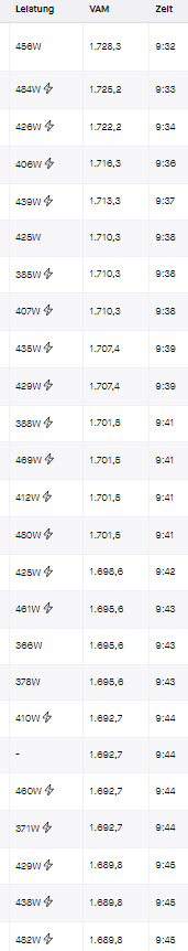

Was ist das denn für ein Trainer?
Das sieht extremst merkwürdig aus!
Du meinst das - oder?
Ja, sieht aus wie eine Oszillation: steigende Leistung bis Dropout. Die Trittfrequenz sieht genauso aus.
Kann ich ganz gut erklären. Meist suche ich mir ein Rennen aus um an diesen Berg der etwa 20min dauert einen Partner zu finden der mich zieht. Da trete ich meist so etwas über 400W und habe oft kleine Aussetzer beim pedalieren wie eben beim fahren auf der Straße. Damit komme ich persönlich besser zurecht. Auf der Straße würde ich ja auch hin und wieder ein wenig rollen lassen. Letztendlich ist es ja auch egal wie sich die Leistung zusammensetzt.
Da wärst wohl der erste, der bei maximalen Dauerleistungen über der Schwelle immer kurz mal die Beine hochnimmt und dann wieder antritt. Angenommen die Daten stimmen so, dann wirkt sich das sehr negativ auf deine CP20 aus, da einerseits der Mittelwert durch die Tretpause sinkt, und andererseits um das zu kompensieren drübergetreten werden muss.
