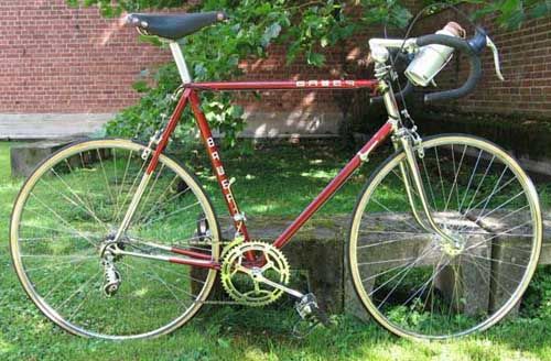

Das Rennrad von dem ich sprach, es wäre in unserer bergigen Gegend für mich mit vorne 52/47 und hinten 12-19 quasi unfahrbar, ist ein "Bauer" aus den 50er Jahren.
Hm, mein kleinstes Blatt am "Bauer" vorne hat nicht 42 Zähne, sondern 47 Zähne und läßt sich auch nicht wechseln, ohne die Optik zu ruinieren. Ich müßte die Stronglight Kurbel mit Keilbefestigung gegen eine neue auswechseln, dafür dann aber auch das alte Tretlager mit Keilachse gegen eine moderne mit 4-Kant Achse austauschen. Keine schöne Vorstellung. Wird auch nicht gemacht.
:p
Ob hinten 8 Ritzel hineinpassen (wären das nicht 130mm Weite?) müßte ich überprüfen (momentan sind es 5 Ritzel). Was ich aber genau weiß, ist, daß das Schaltwerk bei 26 Zähnen den Dienst einstellt. Finden müßte ich also ein Schaltwerk, daß sowohl mit dem Erscheinungsbild harmoniert, als auch mit mehr als 26 Zähnen zurechtkommt.
Das Rad möchte ich eigentlich nicht zu sehr verändern, werde aber mal sehen, was mir der Fahrradhändler so an Schraubzahnkränzen anbieten kann.

das ist schon ein tolles rad, das du da hasst, aber weißt du nicht warum es diese höllische mindestübnersetzung hat(=2,47 entspricht 39/16 bzw 42/17)? ich fahre mit genau dieser übersetzung immer an, habe aber für hügel noch vier zähne.
mir sind von alten zeitfahrrädern sachen wie 52/50 bekannt, dort geht es aber um den so genannten "half-step" , so dass man "zwischen die ritzel" schalten kann. an deinem rad ist es ja nicht so der fall. dakommt man eigentlich nur auf einen normalen sprung(wobei dieser ja eh etwas vareirt) bei der kassette. außerdem scheint der bauer ja kein zeitfahrrad zu sein. weißt du näheres, warum das so gewählt wurde?
ich fahre mit 42/17 (entspricht den 47/19) immer an. das ist der optimale startgang an der ampel für mich. ich könnte mir vorstellen, das das rad einfach ausschließlich fürs fahren im flachen gedacht ist. in früheren zeiten vielleicht was für sprinter, da 52/12 schon ein eher hoher gang für damals ist.
