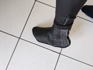

Ich nutze auch beide Klicksysteme SPD(-SL) und habe mir die Überschuhe Shimano S2100D gekauft. Die Überschuhe setzen an der Fußspitze an und werden sonst nur mit einem Klett unter der Sohle gehalten.

Hast du mal ein Bild von unten, die Sohlenöffnung würde mich interessieren.
Hier im Video sieht man es ganz gut bei 06:15
Die Sohlenöffnung ist bei beiden Modellen gleich, der Estremo läßt sich aber deutlich schwerer anziehen. Man muss auch beimAnziehen etwas hin und herruckeln, damit man den Fersenteil des Schuhs wirklich in der Öffnung hat. Vorne kommt man leicht drüber.
