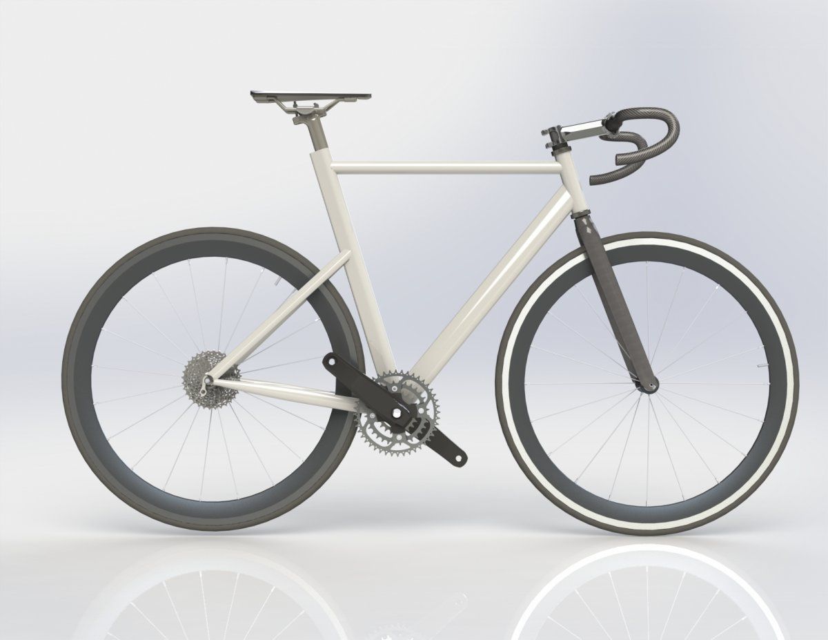

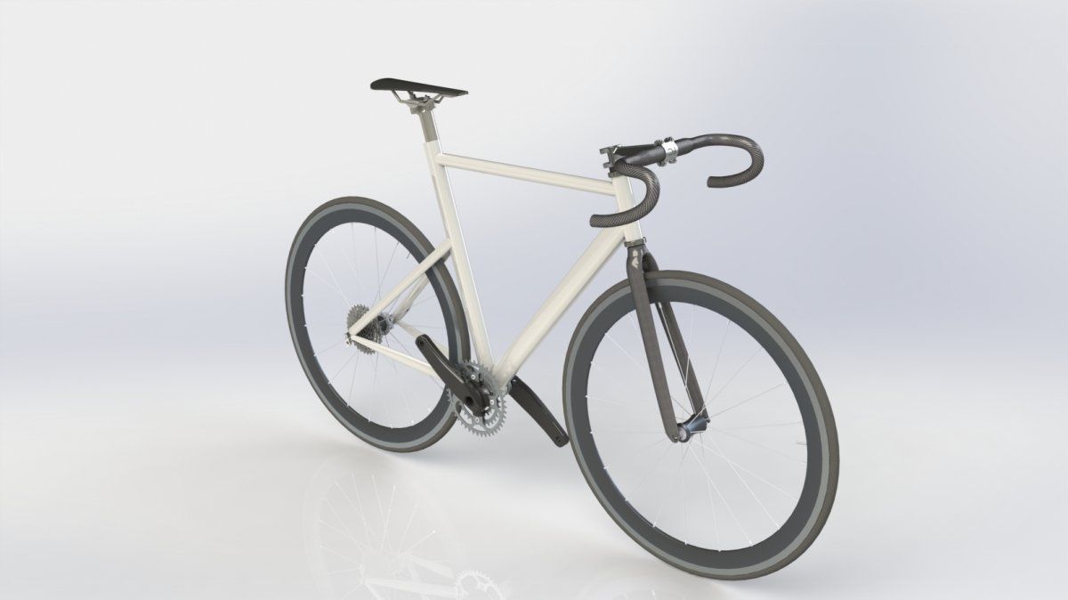

Nun das grob zusammengesteckte Rad als Rendering.
Züge und Co. spare ich mir da immer, brauch die Zeichnung ja "nur" für die Rahmenlehre, da brauchts nicht jedes Detail. Und man sieht so schon sehr gut was rauskommen soll
Würde vielleicht noch das Steurrohr um 15mm kürzen, damit das Oberrohr etwas tiefer kommt und man eine etwas tiefere Haltung einnehmen kann im Rennen.
