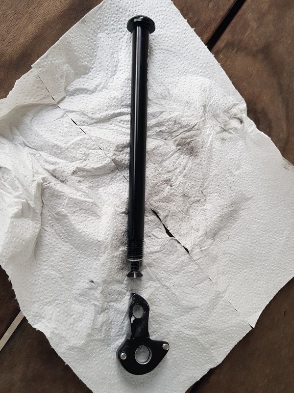

Steckachse ist 12x142 am HR, wird durch den Rahmen (gewindelos) geführt, endet in einem Gewinde im Schaltauge und wird von außen durch eine Sicherungsschraube gehalten, die in ein Gewinde in der Steckachse greift. Eigentlich ein gutes Design, weil der Rahmen da außen vor ist.
Problem ist, daß die Gewinde des Schaltauges als auch der Steckachse zerbröseln und zwar schon beim ersten Lösen. Rad ist 3 Monate alt. Steckachse ist jetzt ca. 6x gelöst worden und es brauchte schon eine zweite Steckachse als auch ein zweites Schaltauge. Das Gefühl beim Lösen ist "rauh" aber nicht "unwillig". Auch beim Montieren fehlt da irgendwie das leichte Anschraubgefühl. Und nein, hier hat niemand Gewalt angewendet.

Schrauben Gewinde mit etwas Fett versehen, Sicherungsschraube 2 - 3 mm kürzen.
Steckachse ohne die Nabe in den Hinterbau einschrauben. Dabei sind die zwei kleinen Schrauben, die das Schaltauge halten, gelockert. Wenn jetzt beim Festschrauben der zwei Schrauben das Schaltauge kippt bzw das Gewinde der Steckachse sich jetzt etwas verspannt (lässt sich schwerer lösen als mit lockeren Schrauben) dann stimmt die Auflagefläche des Schaltauges nicht.
Bingo! Danke für den Tip. Mit etwas gelockertem Schaltauge paßt die Flucht ins Gewinde wieder *grmbl
Dann ist mir wieder eingefallen, daß beim ersten Lösen der ersten Steckachse die Schrauben vom Schaltauge etwas locker waren, trotz Schraubensicherung. Habe das für einen Montagefehler gehalten und natürlich festgedreht. Der Monteur wird schon gewußt haben warum...
Es könnte sein, daß der Winkel des auseinanderlaufenden Hinterbaus gar keine richtige Flucht zuläßt. Das wäre dann ein Designfehler. Ansonsten hat sich das Gewinde, was nicht im Schaltauge steckt, schon schön in den Rahmen gearbeitet. Das läßt kein langes Leben erwarten 🙁

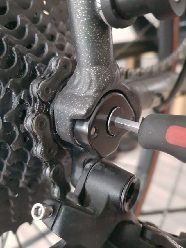

Nochmal zu dem Design. Die Steckachse wird durch den Rahmen gesteckt und im Schaltauge verschraubt. Das ist eine Stahlachse in einem seeeeehr weichen, billigen Alu. Das kann funktionieren. Über die Sicherungsschraube - im Bild - wird das Schaltauge zur Unterlegscheibe. Mit der Sicherungsschraube kriege ich mit dem kleinen Inbusschlüssel soviel Kraft drauf, daß sicherlich das Gewinde der Steckachse tiefer in das Schaltauge gezogen wird. Das kann doch nicht gesund sein? Oder?

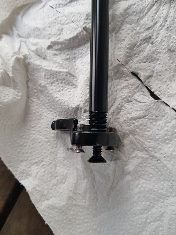

Das soll eine Achse aus Stahl sein? Was bekommt die Achse denn für ein Drehmoment?
Der eine (einzige) Gewindegang sieht schon ziemlich platt aus oder täuscht das?
