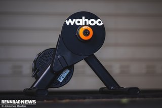

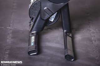

Rein äußerlich hat sich auf den allerersten Blick nicht viel beim Core 2 geändert. Der Smarttrainer ist mit 59,7 cm knappe 2 Zentimeter breiter als der Vorgänger, geschrumpft ist dafür die Höhe der Standfüße. Waren diese bisher relativ klobige Rohre, kommt der Kickr Core 2 nun mit abgeflachten Metallprofilen, die laut Wahoo stabiler sein sollen als die bisherigen Standfüße. Außerdem kommt der Core 2 nun serienmäßig entweder mit 11fach-Kassette oder Cog & Click, beide Bundles kosten 549,99 €.
Sowohl zum Äußerlichen – aber auch innen hat sich etwas getan. Auch der Core 2 verfügt nun über WiFi statt nur Bluetooth. Daher war auch der Kickr Race Mode bislang nicht mit dem Core verfügbar – auch das ändert sich mit dem Core 2, jetzt ist der „Rennmodus“ dank WiFi-Verbindung mit dabei. Dank der neuen Kickr Bridge soll sich außerdem die Kopplung beispielsweise von Herzfrequenzmessern vereinfachen – diese können sich nun direkt mit dem Kickr Core 2 koppeln, werden dort mit den Trainingsdaten gebündelt und dann Zwift und Co. weitergeben. „Zentraler Sensor Gateway“ sagt Wahoo dazu und möchte so die Einrichtung der einzelnen Module vereinfachen.

Der Wahoo Kickr Core 2 lässt sich auch ohne Vorkenntnisse problemlos und simpel aufbauen. Neben den Standprofilen und benötigten vier Schrauben befindet sich auch ein 6 mm Innensechskantschlüssel mit im Lieferumfang. Einmal die Konstruktion ausgeklappt, werden lediglich die vier Schrauben befestigt – fertig. Ebenfalls mit im Lieferumfang des Kickr Core 2 mit Zwift Cog & Click ist auch ein 11fach-Freilaufkörper mit dabei, wenn man optional statt des Cogs eine (Shimano-)Kassette verbauen möchte. Wird ein XD-Freilaufkörper für SRAM-Kassetten gewünscht, lässt sich dieser als Wahoo-Zubehör kaufen.
Der Kickr Core 2 verfügt über platte Standprofile statt bislang runden Rohren.
# Der Kickr Core 2 verfügt über platte Standprofile statt bislang runden Rohren.
Verschraubt werden die Profile mit 4 Schrauben, Werkzeug ist dabei.
# Verschraubt werden die Profile mit 4 Schrauben, Werkzeug ist dabei.

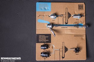

Aber wir beschäftigen uns erstmal mit einem Gang – dem Zwift Cog. Dieser ist in unserer Konfiguration bereits montiert und das Bike so praktisch startbereit. Wie schon beim Vorgänger gibt es auch beim Core 2 die gängigsten Adapter mit dabei: Egal ob 135 mm und Schnellspanner oder 142 mm mit 12 mm-Steckachse – verschiedene Optionen sind möglich.
Von Schnellspanner bis Thru Axle ist alles nutzbar.
# Von Schnellspanner bis Thru Axle ist alles nutzbar.

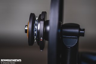

Ist der Hinterbau in den Kickr Core 2 mit den passenden Adaptern eingefädelt, muss nur noch die Achse fixiert und die Kettenlinie eingestellt werden. Dies wird beim Zwift Cog über ein simples Drehen am Cog erledigt. In zehn Stufen kann die Kettenlinie in einem Gesamtbereich von rund 8 mm entsprechend des Kettenblatts auf die korrekte Spur eingestellt werden.
Die Range der Kettenlinie lässt sich in zehn Stufen einstellen.
# Die Range der Kettenlinie lässt sich in zehn Stufen einstellen.
Die Zahlen 1 - 10 decken insgesamt knapp 8 mm Breite ab.
# Die Zahlen 1 - 10 decken insgesamt knapp 8 mm Breite ab.

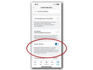

An der Konnektivität mit anderen Plattformen hat sich erst mal nichts geändert. Auch der Kickr Core 2 ist mit Wahoo SYSTM, MyWoosh, Rouvy, TrainingPeaks Virtual, natürlich Zwift sowie weiteren Trainingsplattformen kompatibel. Wirklich neu ist die WiFi-Verbindung, denn bislang war der Kickr Core 1 nur mit Bluetooth FTMS und Ant+ FE-C kompatibel. Hiermit sollen die Verbindungsmöglichkeiten zu Handys, Tablets und weiteren Geräten verbessert werden und zudem eine höhere Datenübertragungsgeschwindigkeit möglich sein.
Ist WiFi aktiviert, lässt sich der Race-Modus nutzen.
# Ist WiFi aktiviert, lässt sich der Race-Modus nutzen.

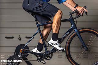

Kennt man den Kickr Core 1, muss man sich nicht wirklich umgewöhnen: Das Bike installiert, Zwift angeworfen und schon lässt sich der Smarttrainer verbinden. Dabei melden sich auch direkt die Click-Remotes – ein grüner Haken und beide Module sind angemeldet, ebenso verhält es sich mit unserem Herzfrequenz-Messer. Insgesamt läuft die Einrichtung maximal unkompliziert und ist innerhalb weniger Sekunden erledigt, alles wird umgehend erkannt und vom Smarttrainer in Form von bunten LEDs am Heck rückgemeldet.

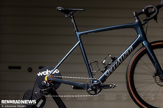

Neben einem Aufbau mit einem regulären Rennrad haben wir den Wahoo Kickr Core 2 auch mit einem Specialized Diverge getestet.
# Neben einem Aufbau mit einem regulären Rennrad haben wir den Wahoo Kickr Core 2 auch mit einem Specialized Diverge getestet.
Die Montage gestaltet sich bei allen Bikes mit 142 mm-Hinterbau identisch.
# Die Montage gestaltet sich bei allen Bikes mit 142 mm-Hinterbau identisch.
Lediglich die Kettenlinie muss entsprechend angepasst werden.
# Lediglich die Kettenlinie muss entsprechend angepasst werden.
Das Fahrgefühl beim neuen Wahoo Kickr Core 2 unterscheidet sich praktisch nicht zum Vorgänger. Es tritt sich angenehm, die weiterhin bei 1800 Watt Maximalleistung haben wir ehrlicherweise im kurzen ersten Test nicht erreicht. Die Geräuschkulisse des Smarttrainers hält sich in Grenzen, ist aber nicht gänzlich weg wie beim großen Modell (Wahoo Kickr V5 Test) – je nach virtuellem „Gang“, Trainingsmatte ja/nein und eingegebener Kraft sind Vibrationen mal mehr, mal weniger hörbar.

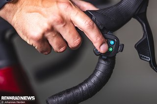

Zum Fahren an sich: Auf Steigungen und Downhills in Zwift reagiert der Widerstand augenblicklich, auch die virtuelle Schaltung funktioniert richtig gut und lässt sich nach einer kurzen Eingewöhnungsphase effektiv nutzen, wenn es bergauf geht. Das macht Spaß! Auch den Race Modus haben wir getestet. Diesen aktiviert man im Menü direkt in der Wahoo App, der Kickr überträgt die direktere Übertragung automatisch zu Zwift. Wichtig ist hierbei, dass der neue WiFi-Modus aktiviert ist, denn nur so kann die schnellere Übertragungsgeschwindigkeit realisiert werden. Und tatsächlich merkt man den Unterschied im Spiel sofort: Höherer Krafteinsatz ist praktisch unmittelbar auf dem Bildschirm sichtbar und genauso schnell ist er wieder auf 0, wenn man raus nimmt. Im Video zeigen wir euch den Unterschied, siehe oben.
Die Buttons liefern Feedback, sind aber etwas schwammig.
# Die Buttons liefern Feedback, sind aber etwas schwammig.
Was den festen Stand angeht, gibt sich der Kickr Core 2 auch im Antritt und im Sprint keine Blöße. Auch wenn wir den Smarttrainer im Maximalsprint leicht zum Wackeln gebracht haben, steht das Teil insgesamt sehr stabil da. Und auch wenn klar ist, dass man beispielsweise auf Axis-Stützen verzichten muss – einen Tragegriff vermisst man dann doch ein wenig.
Einen Tragegriff gibt es auch beim Core 2 nicht – die maximale Verstaubarkeit sieht man hier.
# Einen Tragegriff gibt es auch beim Core 2 nicht – die maximale Verstaubarkeit sieht man hier.
